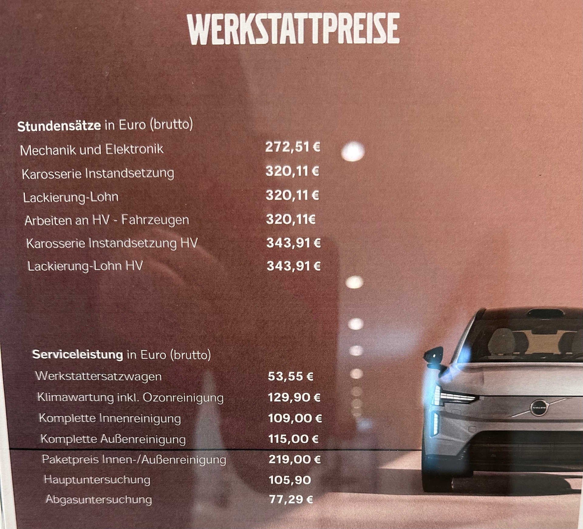

In meiner über 40 jährigen Autofahrerlaufbahn brauchten fünf Fahrzeuge einen Abschleppwagen. Davon zwei Polestar 2, leider. Einmal dieses frühere TCAM Problem, unlängst ein Isolationsfehler in der HV Heizung. Kam kurz nach Ende der Herstellergarantie und die Reparatur hätte laut Werkstatt 1.200,- gekostet. Zum Glück habe ich die Garantieverlängerung abgeschlossen. Zur Zeit steht mein Auto in der Werkstatt, weil es hinten rechts sporadisch mit einem undefinierbaren Schleifgeräusch nervt. Bremse, Radlager und Antriebswelle wurden mittlerweile ausgeschlossen, bin gespannt was es ist. Bei den Werkstattpreisen hier bei Volvo weiß ich nicht, ob ich das Auto ohne Garantie fahren wollte.
Die Stundensätze der Volvo/Polestar Werkstatt hier habe ich angehängt.
Die Stundenlöhne sind unfassbar. Da ist ja ein Strategie-Berater heutzutage ein Schnäppchen.
Aber warum die Lackierung eines BEV teurer ist als bei einem Verbrenner, muss mir mal jemand erklären. Ich habe das beim bei den normalen Werkstatt-Arbeiten schon nicht verstanden. Ja, das Berufsbild hat sich verändert. Aber dafür müssen die HV-Menschen auch nicht mehr wissen, wie ein Vergaser funktioniert.
Bei den Serviceleistungen haben sie aber fehlerhafter Weise vergessen, dass die Innenreinigung eines BEV mindestens 30,- EUR mehr kostet :wink:
