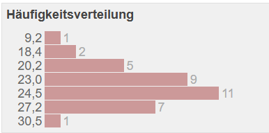

spritmonitor.de sagt zum Thema folgendes:
Histogramm beinhaltet 36 Fahrzeuge/user. Es ergibt sich keine Signifikanz bei Einschränkung des MY.
Stichproben von Einträgen, mit häufiger Ladung und nahe des Durchschnitts, zeigen eine deutliche Abhängigkeit von der Jahreszeit, z.B.:
Im Winter sind Verbräuche nahe den 30kWh/100km somit häufig zu finden.

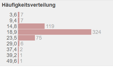

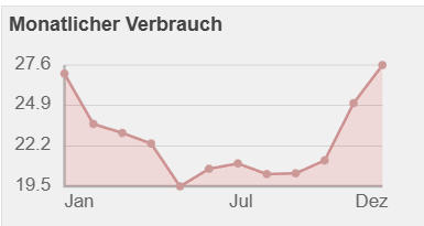

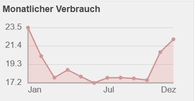

Zum Vergleich Tesla M3
Histogramm 542 Fahrzeuge:
und ein Beispiel monatlich:
Fazit: Verbrauchszunahme in den Wintermonaten ist bei beiden Fahrzeugen ähnlich, Polestar 2 zeigt die grundsätzliche höhere Verbrauchsbasis.
Ohne die genauen Fahrdaten zu kennen , sind die Verbräuche des TE im Rahmen der bekannten Fahrzeuge, wenn auch am oberen Ende der Streubandbreite.
