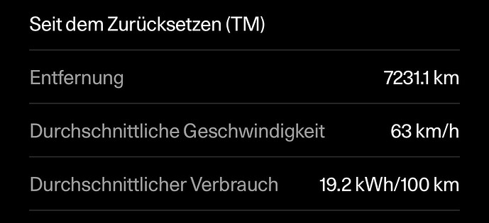

So sieht es bei mir aus. MY23 LRSM Anfang August abgeholt. Auf der Autobahn 120-130 km/h, Tiefgarage und Sitzheizung + 21 Grad im Winter. Seit Weihnachten etwa 1500 km zurückgelegt, überwiegend Autobahn und teilweise knackige Minusgrade (-6 Grad) und einen Verbrauch von max. 22 kWh/100 km gehabt.

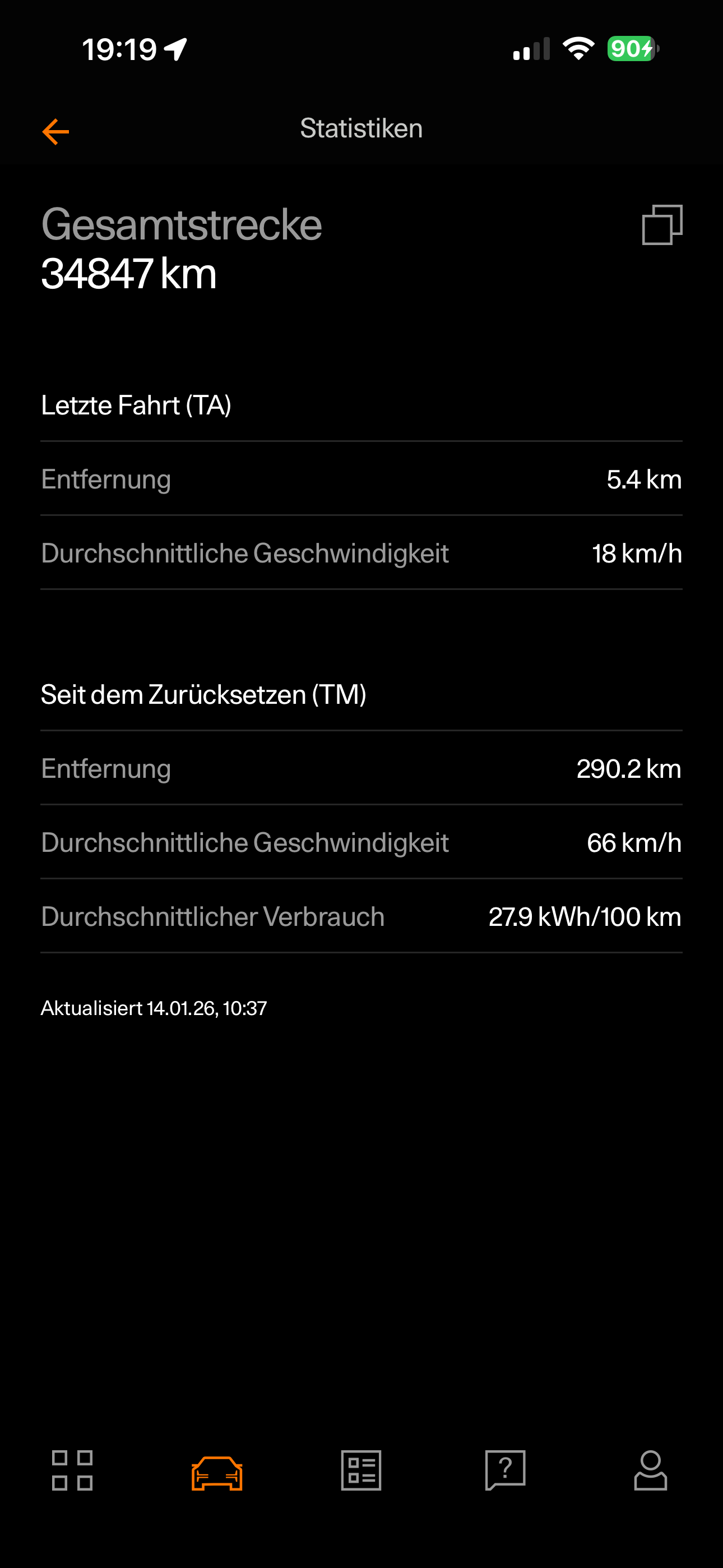

Bei mir (2023 LRDM, pilot lite, plus) sieht es so aus:
Unbeheitzte Tiefgarage. Lade zuhause. Falls kalt, versuche ich zu Vorkonditionieren.

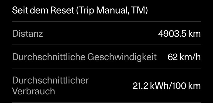

LRDM Pilot Plus ohne Wärmepumpe und immer draußen.

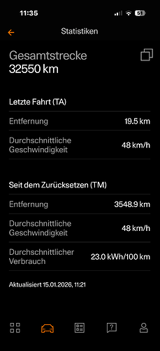

LR DM Mj 22 mit Wärmepumpe und Ganzjahresreifen auf 20‘.
Heizung auf Auto 22 Grad + Sitzheizung und Lenkradheizung.
Wagen meist draußen, wird vor Abfahrt aufgeheizt (ohne Wallbox)
