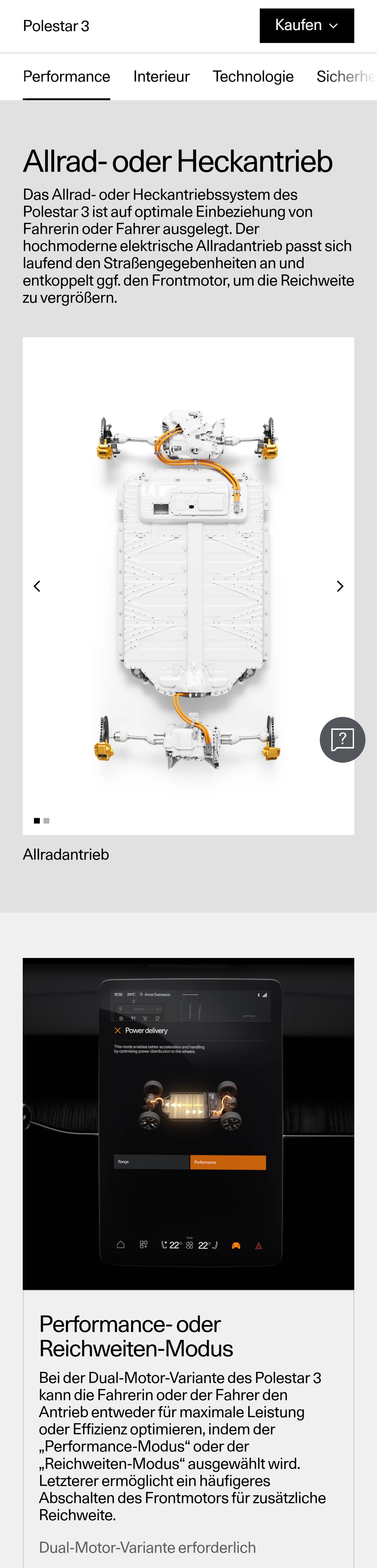

Jetzt habe ich aufgrund deiner Infos auf den Polestar Seiten nochmals nachgeschaut und - siehe da - tatsächlich folgendes gefunden:
Viele Grüße, Murphy

Wenn ihr was rausfindet, dann bitte melden - nach dem letzten Absatz meines Screenshots von oben, führt ja „ein häufigeres Abschalten des Frontmotors“ zur einer Erhöhung der Reichweite - was auf einen standardmäßigen Heckantrieb deutet.
Vielen Dank und viele Grüße, Murphy
