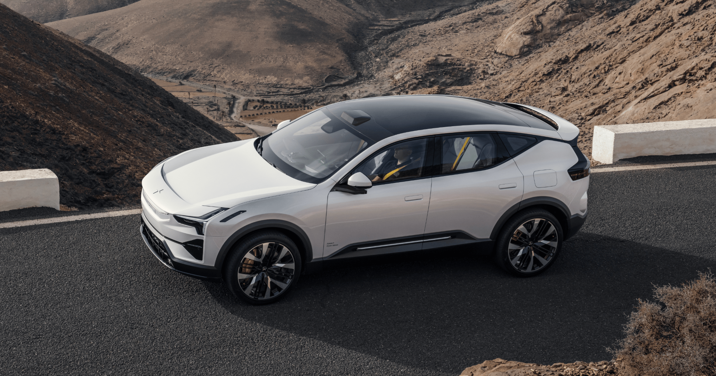

Und einmal in Thunder yum yum :smiling_face_with_three_hearts:

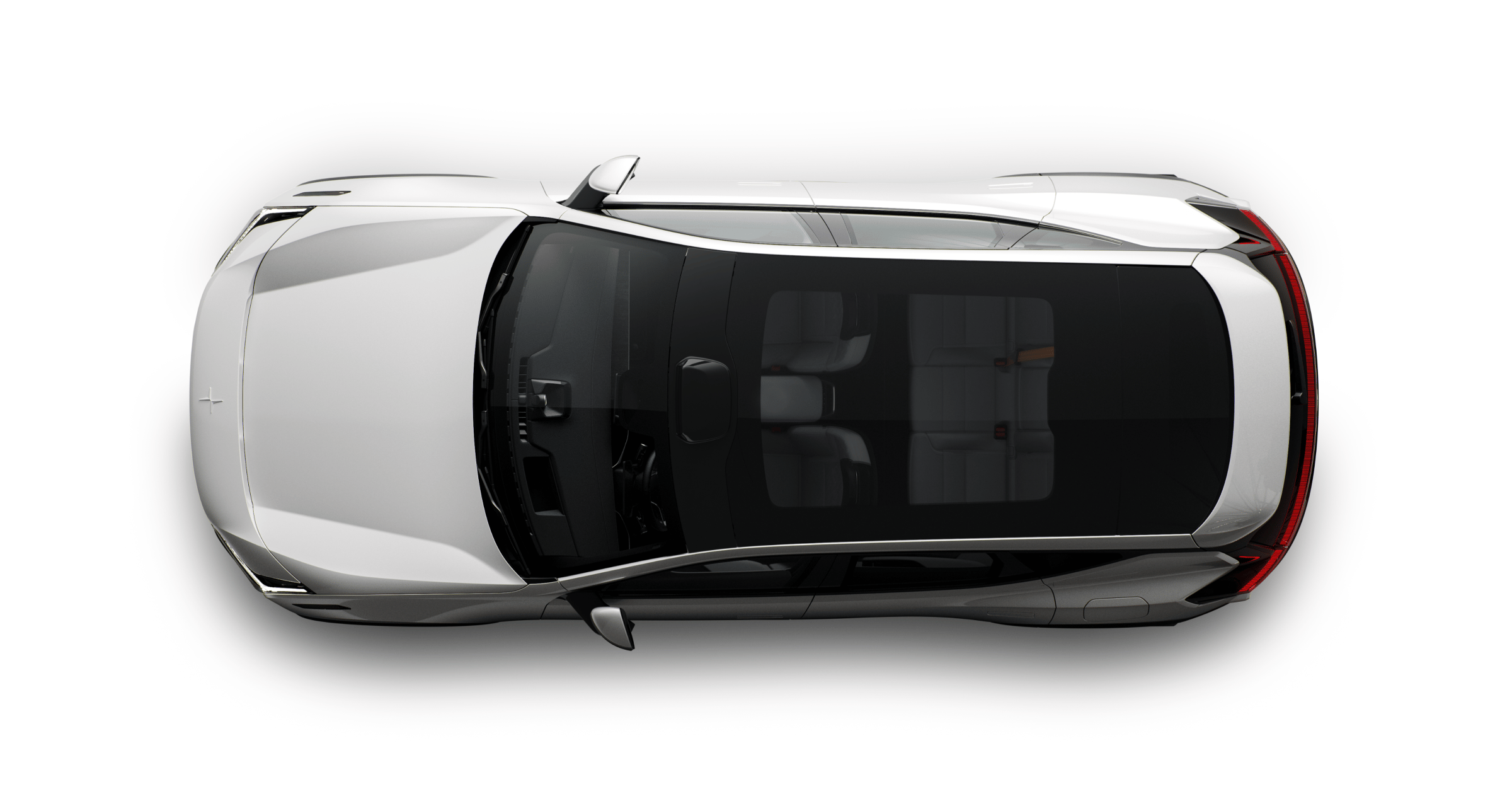

Ich habe heute mal aus einem Gespräch heraus etwas durch den Konfigurator geklickt:
Das Lenkrad hat sich auf jeden fall noch mal verändert seit der Ankündigung :thinking:
