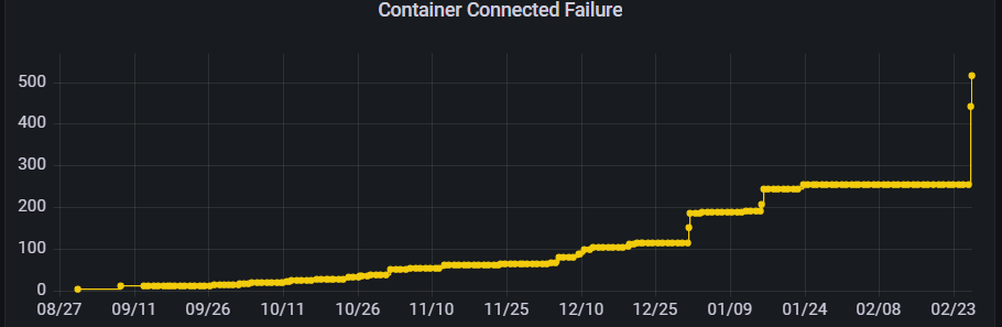

Vielleicht ist es ein neuer Praktikant. Verbindungsfehler gibt es immer wieder, aber heute war es, im Vergleich zu den letzten 6 Monaten extrem. Hier die aufsummierten Verbindungsfehler zu API:

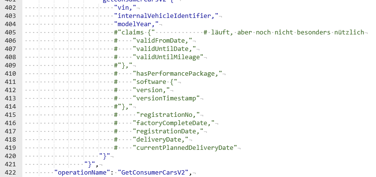

Wenn ich es richtig sehe, wurden zwei Felder in der API entfernt. Ich kann es gerade nicht selbst testen, habe aber mal einen Pull Request aufgemacht @CONSULitAS bitte mal testen, ob das schon reicht.
nur die empfolenen zwei zeilen rauszunehmen reicht nicht.
Ich habe die ganze Sektion auskommentiert, jetzt läufts wieder.
Vielleicht hat Polestar mehr an der API geändert? Das sehe ich aber nicht.
Danke, hat leider nicht gereicht.
Danke, habe ich gerade eingebaut. Reicht.

Der GQL-String ab
ist ja sehr hilfreich.
Aber ab welcher Zeile findest Du das?

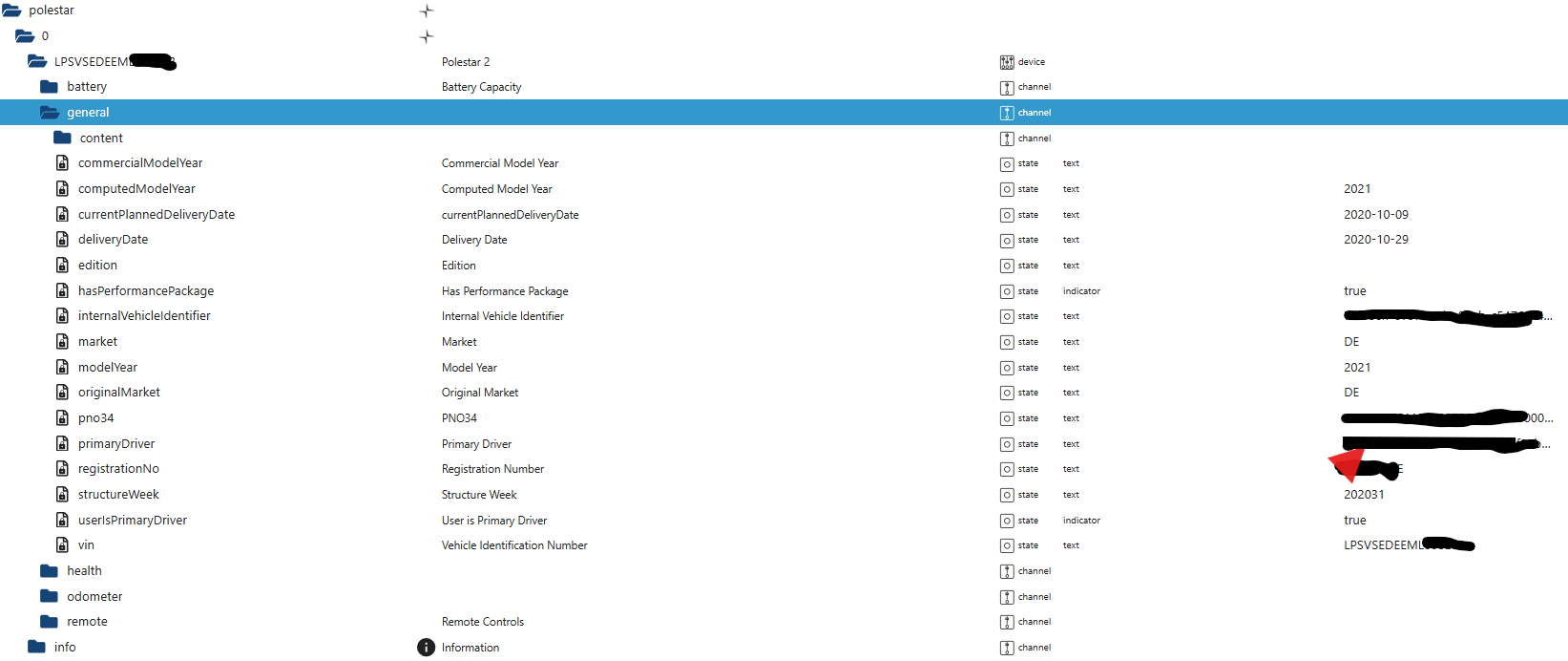

Den Code schaue ich mir aus Unwissenheit gar nicht an. Die Rubrik „general“ erscheint bei den Daten des obigen Adapters im IOBroker. Die angezeigten Daten sind wohl die aus dem von dir gezeigtem Code-Schnipsel ab Zeile 295 ff.. Hier ein Screenshot der Sektion:
Es wird sogar die Polestar-ID dargestellt. Was „pno34“ sein soll ist mir ein Rätsel.

Die Sektion „general“ enthält ja nur statische Daten, da gibt es ein „lastUpdate“ logischerweise nicht. Dafür einen Unterpunkt „content“ der eine Liste mit technischen Daten und Ausstattung enthält. Leider alle mit null-Wert, außer „content.model.name“ - da steht „Polestar 2“. Vielleicht sind die Datenbankeinträge bei Polestar 3/4 gepflegt?
