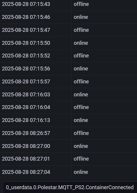

Seit ca. 2 Wochen beobachte ich das Phänomen, dass „ContainerConnected“ toggelt. Manchmal nur einmal, manchmal auch mehrmals hintereinander, manchmal ist auch Tage absolut nichts. Das sieht dann z.B. so aus:
Wäre nicht weiter schlimm, wenn nicht jeder offline-Status eine Push-Meldung auslösen würde. Bevor ich die Erkennung/Überwachung/Meldung nun relaxter gestalte z.B. „Push erst wenn > 5 Minuten offline“ würde ich gerne der Ursache auf den Grund gehen.

Ich habe keinen Fehler finden können, auch „reboot tut gut“ hat nicht geholfen. Da „offline“ immer für nur 3 Sekunden besteht, ignoriert mein Script nun den Zustand wenn er kürzer als 10s anliegt, lediglich ein Fehlerzähler läuft hoch.
Komisch ist es schon, da ich an der Stelle seit Wochen nichts geändert habe.

Seit ich die Fehlermeldung relaxter gestaltet habe, ist der Zustand „für 3s offline“ nicht mehr eingetreten - ich könnte folglich wieder auf die scharfe Fehlererkennung zurück.
Logisch erschließt sich mir das Verhalten allerdings nicht.

Nun ist der Zustand „offline“ für mehr als eine Woche nicht mehr aufgetreten. Da ich keine weiteren Änderungen als die „10s-abwarten und erneut Status prüfen“ eingebaut habe, bin ich mr mittlerweile sicher, dass das Phänomen auf der Seite des PS-Servers zu suchen gewesen wäre.
Eigentlich wäre das der Edit 4: zu oben (geht aber nicht mehr).
Trotz relaxed eingestellter Offline-Erkennung registriert mein Skript diesen Zustand und saldiert die Anzahl (gelbe Kurve). Sieht jetzt so aus:
