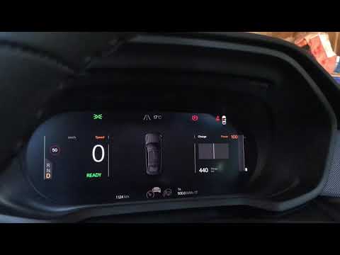

So habe ich das Thema mit einer unbegleiteten Waschstraße gelöst.
Video
