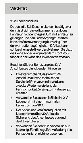

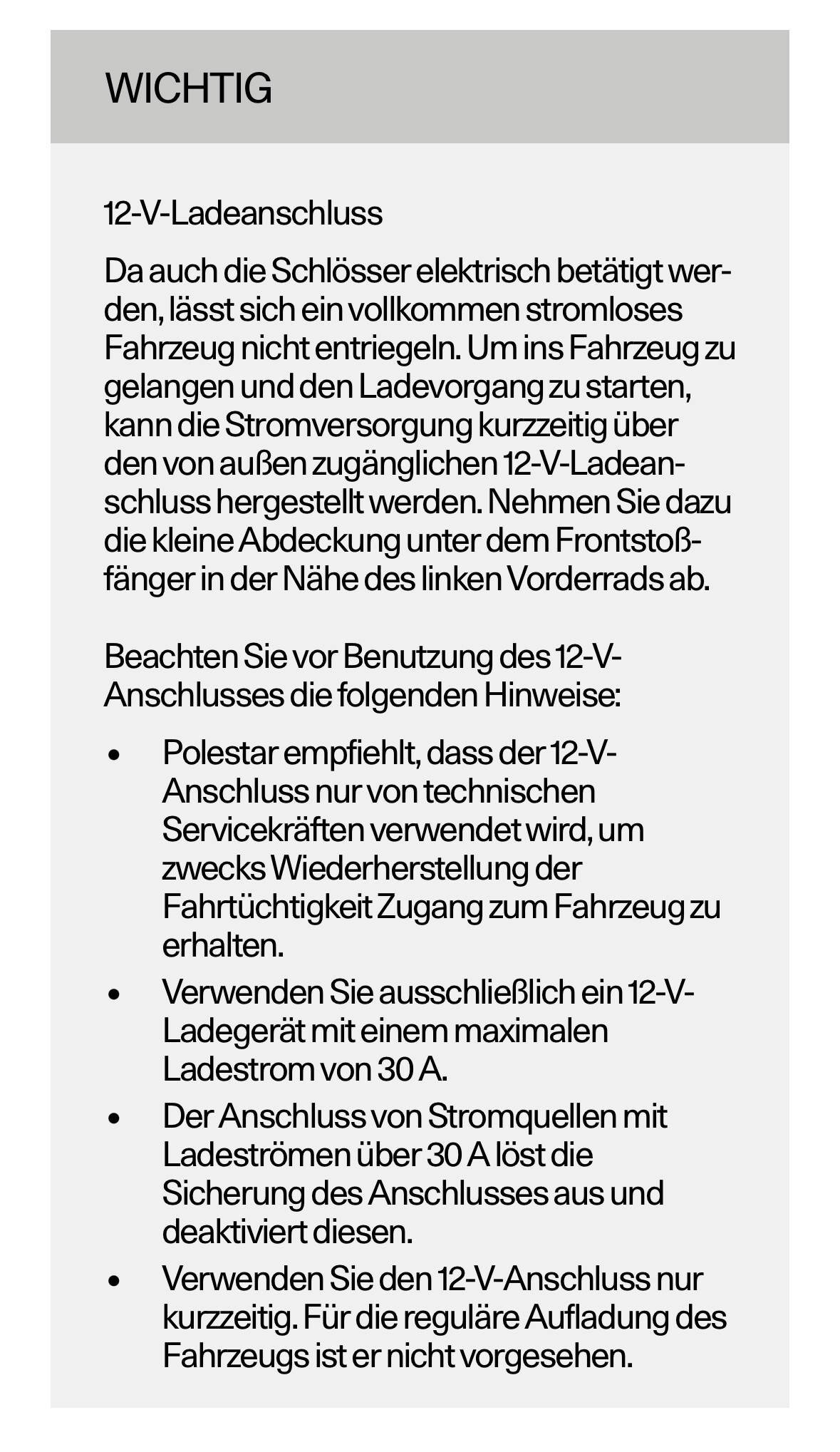

Der kam selbst nach Rückfrage bei der ADAC Datenbank nicht weiter und bekam den Wagen weder über die Not Überbrückung (Kabel vorne links hinter einer Klappe unterm Stossfänger), noch manuell über einen Drahthaken geöffnet.

Genau das hat der ADAC getan - wahrscheinlich mit zu großer Stromstärke - und dabei wahrscheinlich die Hauptsicherung zerschossen?!
Um die zu wechseln muss die Fronthaube geöffnet werden - und das geht nur von innen!?
