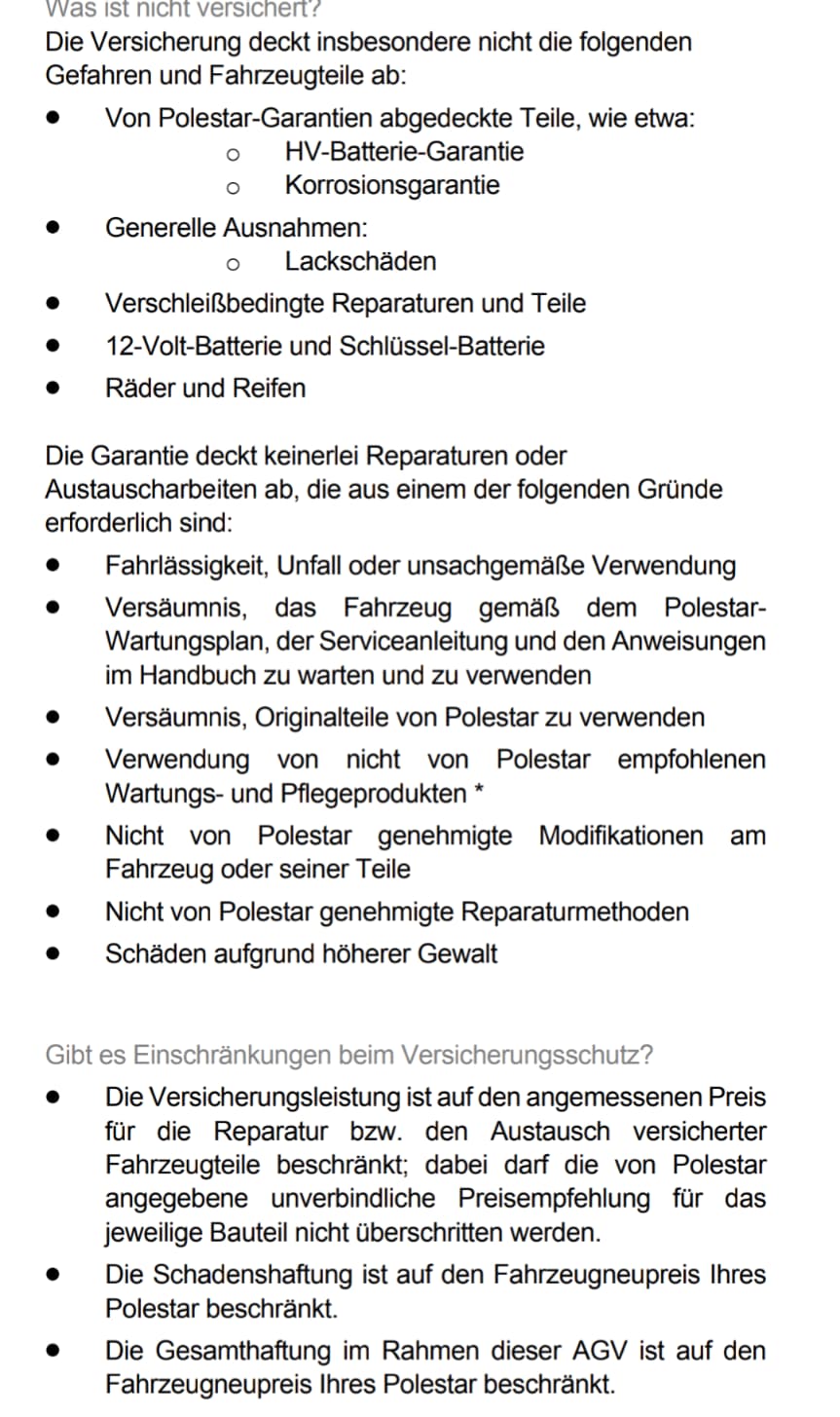

Wegen Garantieverlängerung:
Diese Ausnahmen gibt es leider:
" Kosten für Demontage bzw. Montage bei mangelnder Abdeckung;
 Nachbesserungsarbeiten zur Behebung von Quietsch- und
Rasselgeräuschen, undichten Stellen oder Windgeräuschen.
 kleinere Anpassungen wie das Auftragen von Dichtungsmitteln,
Isolierung oder der Austausch und/oder das Nachziehen von
Muttern und Schrauben (o. ä.); "

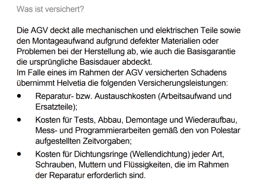

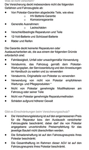

Also meine Garantieverlängerung (in DE) sagt dazu:
Die von dir genannten Ausschlüsse sind bei mir in der Kurzform nicht gelistet.
Prüfe doch mal deine Versicherungs-Unterlagen. Wenn die so aussehen wie meine, dann hilft vielleicht nur „streiten“…
