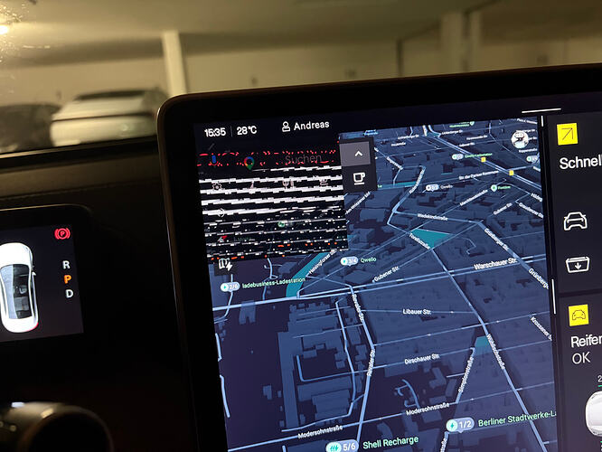

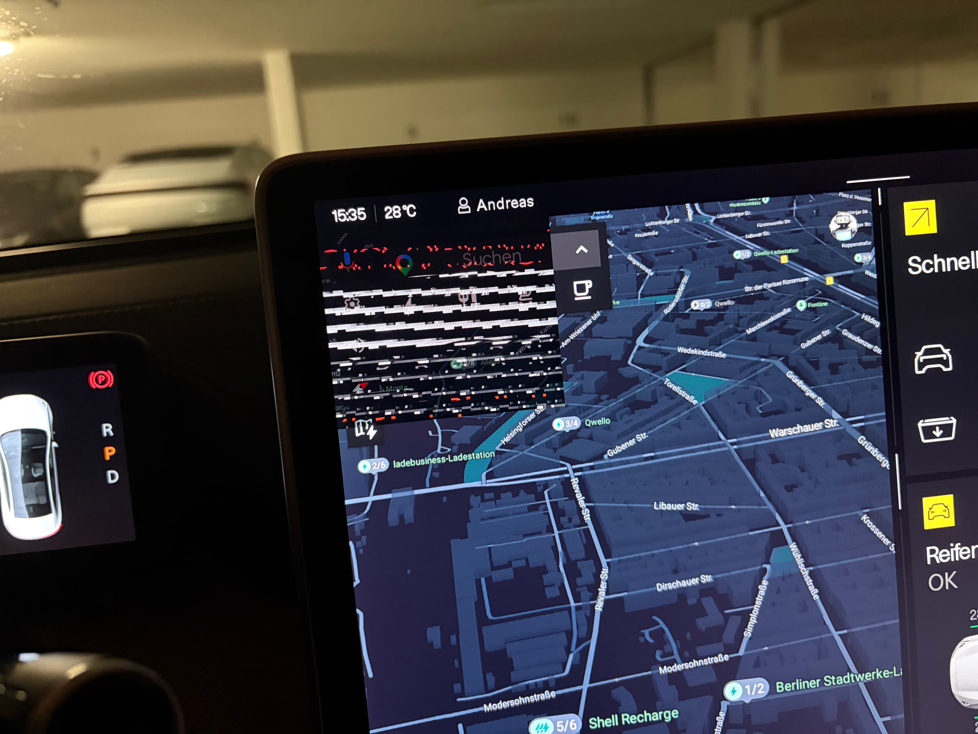

Hallo zusammen, wenn ich blinke oder vor- oder rückwärts rangiere, geht ja das Kamerabild normalerweise in den Fullscreen Modus. Bei mir taucht allerdings seit neuestem nur in der oberen linken Bildschirmfläche eine Störung auf. Wenn ich weiterfahre wird der ganze Bildschirm schwarz und zeigt erst nach einiger Zeit wieder ein normales Bild – bis zum nächsten blinken oder rangieren.
Hatte jemand von euch auch mal das Problem?
Vielen Dank im Voraus

Ja, kommt mit der aktuellen SW ab und an vor, Reboot tut immer gut, und es geht wieder.
Wurde hier schon andernorts besprochen.
Thx. Wie mache ich den Reboot? Fahrzeug aus- und wieder angeschaltet habe ich schon gemacht.
Schau mal hier:
Vielen Dank. Probiere ich mal aus. Muss man danach den Digital Key und die persönlichen Settings wieder neu konfigurieren oder merkt er sich die Einstellungen?
Bleibt alles wie es war.
Vielen Dank. Als ich es gerade ausprobieren wollte, war alles schon wieder o.k. Vielleicht brauchte Software nur ne Nacht um mal drüber zu schlafen :wink:

Der Kamerafehler tritt jetzt bei mir auch auf ohne Hitzeeinstrahlung. Die Bedingungen waren Regen und 20 Grad. Der Polestar stand ca.7h danach dann bei Fahrstufe “R” keine Kamera. Nur mit Spiegel dann aus der Parkniesche raus. Für einen CD-Reset hatte ich weder Zeit noch Lust. Zwischendurch im Stau immer mal wieder die Kamera probiert einzuschalten. Leider nix als besagtes Flimmern am linken oberen Display. Der Polestar-Support empfiehlt ein CD-Reset Neustart des Infotainmentsystems
oder Besuch in der Werkstatt.
Meiner Meinung nach sind hier Parkschäden vorprogrammiert, weil auch der Innenspiegel eine schlecht einzuschätzende Distanz nach hinten anzeigt. Hinzu kommen, dass die Pieper verzögert ansprechen. Ob diese bei Kameraausfall funktionieren kann ich im Moment nicht 100%ig sagen.
Nach Abstellen des Polestar ca. 15 Minuten wollte ich das CD-Reset ausführen. Leider kam es nicht dazu, weil die Kameras wieder funktionieren. @Polestar Dieser Bug muss schnellstmöglich gefixt werden.
Edit: Wurde durch den Polestar-Support in Köln an die Entwickler weitergegeben :+1:
@akk THX für das oben gepostete Video + Bild :+1:
