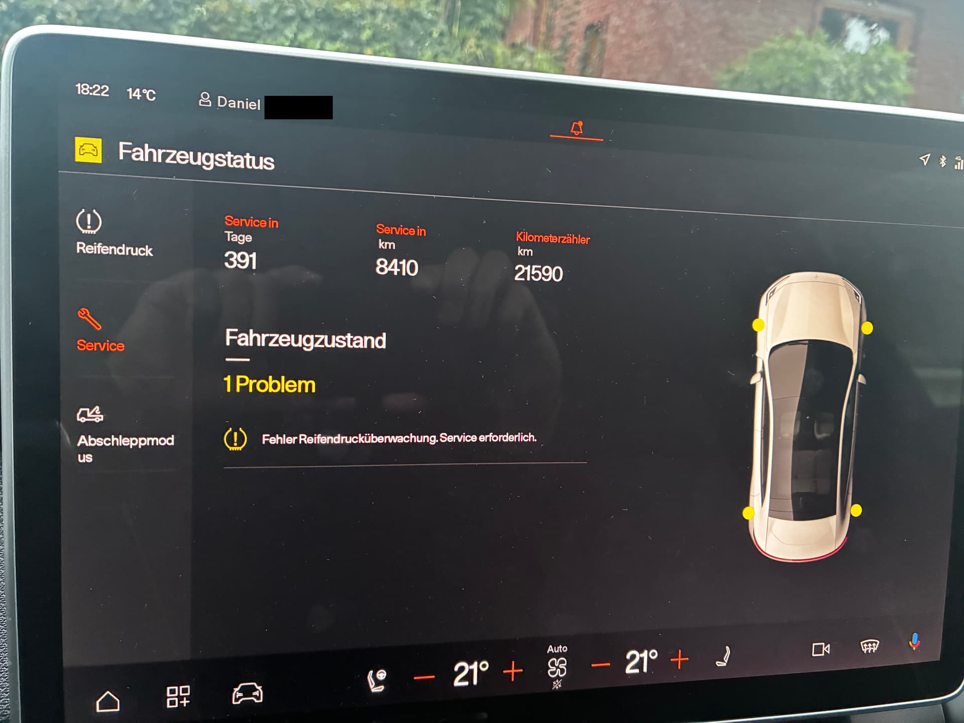

Heute habe ich die neuen Winterreifen inkl. Zubehörfelgen aufziehen lassen.
Ich habe extra mit dem Freundlichen Reifenhändler die Felgen+Gummis+RDKS konfiguriert. RDKS kostete 49,95€/Stk. und sollte laut Freundlichem direkt funktionieren.
Nun funktioniert die Reifendruckkontrolle nicht mehr. Ich habe bereits ca. 20km zurückgelegt. Zwischendurch einen CD-Reset gemacht und hoffe nun auf die „Wunderheilung-über-Nacht“.
Hat jemand Erfahrung wie lange das dauert, dass der P4 die neuen RDKS akzeptiert?
Im Zweifel muss ich morgen zum Freundlichen und Reklamieren. :frowning:
So sieht es im CD aus:
Das schaut nicht gut aus. Bei mir hat er immer recht schnell den Druck angezeigt, spätestens nach 20km. Dann auch in der App.

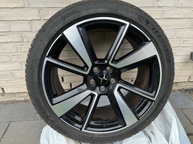

Eine kurze Frage ohne ein neues Thema zu eröffnen, passen die Original-Felgen 20 Zoll vom Polestar 2 auf den PS4 DM ohne Performance-Paket?
d7dd1e8aa354a3f477f90db2e0f05164bf2e5e3a_2_666x500
PS 2 Felge 20 Zoll
Habs gerade selbst per Suche gefunden, dürften nicht passen, Schade hat sich erledigt
Die Dimension beim Polestar 4 lautet 8,5x20x47,5.
Beim Polestar 2 sind vorne und hinten unterschiedliche Felgen verbaut, VA 8x20x50 und HA 9x20x53.
Ob der Lochkreis und die Schrauben identisch sind, kann ich nicht sagen, auf jeden Fall passt die Breite und die Einpresstiefe nicht.
Reifen braucht es so oder so andere, die haben einen viel grösseren Abrollumfang.
Zusammengefasst, nein, passen nicht.
Ja, Danke dir, genau so habe ich es per Suche gefunden.
