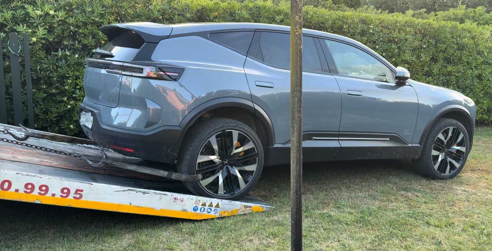

PS: Erfahrung mit Abschleppdiensten in Italien
Was mich zusätzlich überrascht hat, war der Umgang der Abschleppdienste in Italien mit einem EV. Sobald klar war, dass es sich um ein Elektrofahrzeug handelt, wollte vor Ort praktisch niemand eine technische Prüfung oder saubere Pannenhilfe versuchen. Stattdessen ging es sehr schnell nur noch um Abschleppen. In meinem Fall wurde das Fahrzeug schliesslich sogar gewaltsam mit Ketten auf den Abschleppwagen gezogen. Das hinterlässt ein schlechtes Gefühl, weil man als Besitzer kaum beurteilen kann, ob dabei Schäden an Felgen, Reifen, Fahrwerk oder Karosserie entstanden sind. Für mich zeigt das auch, dass die Pannen- und Abschleppinfrastruktur für moderne EVs in Italien offenbar noch nicht überall ausreichend vorbereitet ist.
Hier noch eine Impression, wie man den P3 mit blockierten Rädern auf einen Wagen bringt

Leider gibt es zusätzlich mögliche Folgeschäden durch das Abschleppen in Italien. Das Fahrzeug wurde offenbar nicht fachgerecht mit blockierten Rädern auf den Abschleppwagen gezogen. Reifen und Felgen wurden dabei sichtbar in Mitleidenschaft gezogen. Nun muss auch geprüft werden, ob Fahrwerk, Aufhängung, Lenkung oder Achsgeometrie Schaden genommen haben.
Die Ampere zieht doch das Auto, die werden nicht von außen reingedrückt. Soll heißen, wenn es die 30A Sicherung schmeißt, ist etwas hinter der Sicherung defekt, nicht davor.
Das einzige, was Du beeinflussen kannst, ist die angelegte Spannung, die sollte natürlich nicht mehr als 12-14V sein. Hat der Abschlepper vlt. gedacht, es sei ein LKW und 24V angelegt?
