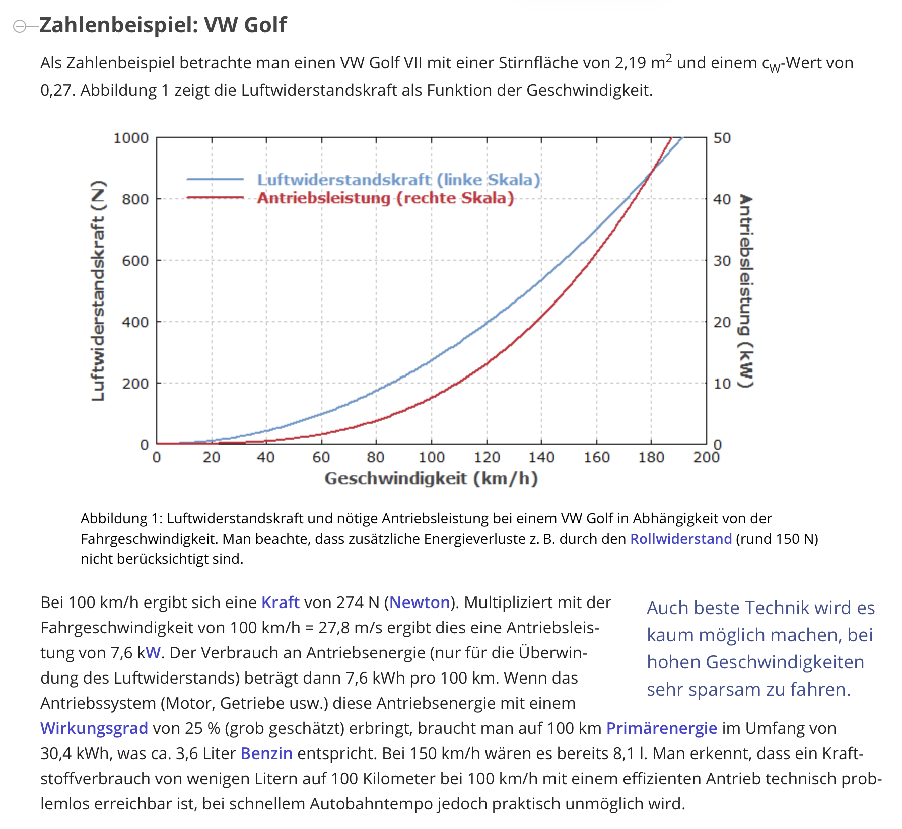

Das Problem ist der Luftwiderstand und die deutsche Gewohnheit (keine Kritik, nur Feststellung), dass 130 km/h nicht schnell sind. Was auch verständlich ist, da wir auch 300 fahren könnten, im Ausland aber oft 130 das absolute Limit darstellt.
Sehr schön sieht man das auch an den Testwerten von Tesla-Bjørn, wo er den Verbrauch bei 90 und 120 vergleicht:
Simpel ausgedrückt: Durch den höheren Wirkungsgrad von EVs spielt der Luftwiderstand die größte Rolle beim Verbrauch und der steigt leider quadratisch zur Geschwindigkeit. Das betrifft Verbrenner genauso, nur, dass es dort nicht so extrem auffällt, da sehr viel Energie rein in Wärme verballert wird und wir uns an die l/100km Zahlen gewöhnt haben. Im Beispiel unten wird das noch mal schön illustriert.
Siehe:
Moin, danke für die Antwort, liest sich gut und ist interessant! :slight_smile: Aber sind jetzt so 25kwh/100km viel oder wenig? Trotz des simplen Ausdrucks bekomme ich es noch nicht ganz auf meine Fragen übertragen :wink:

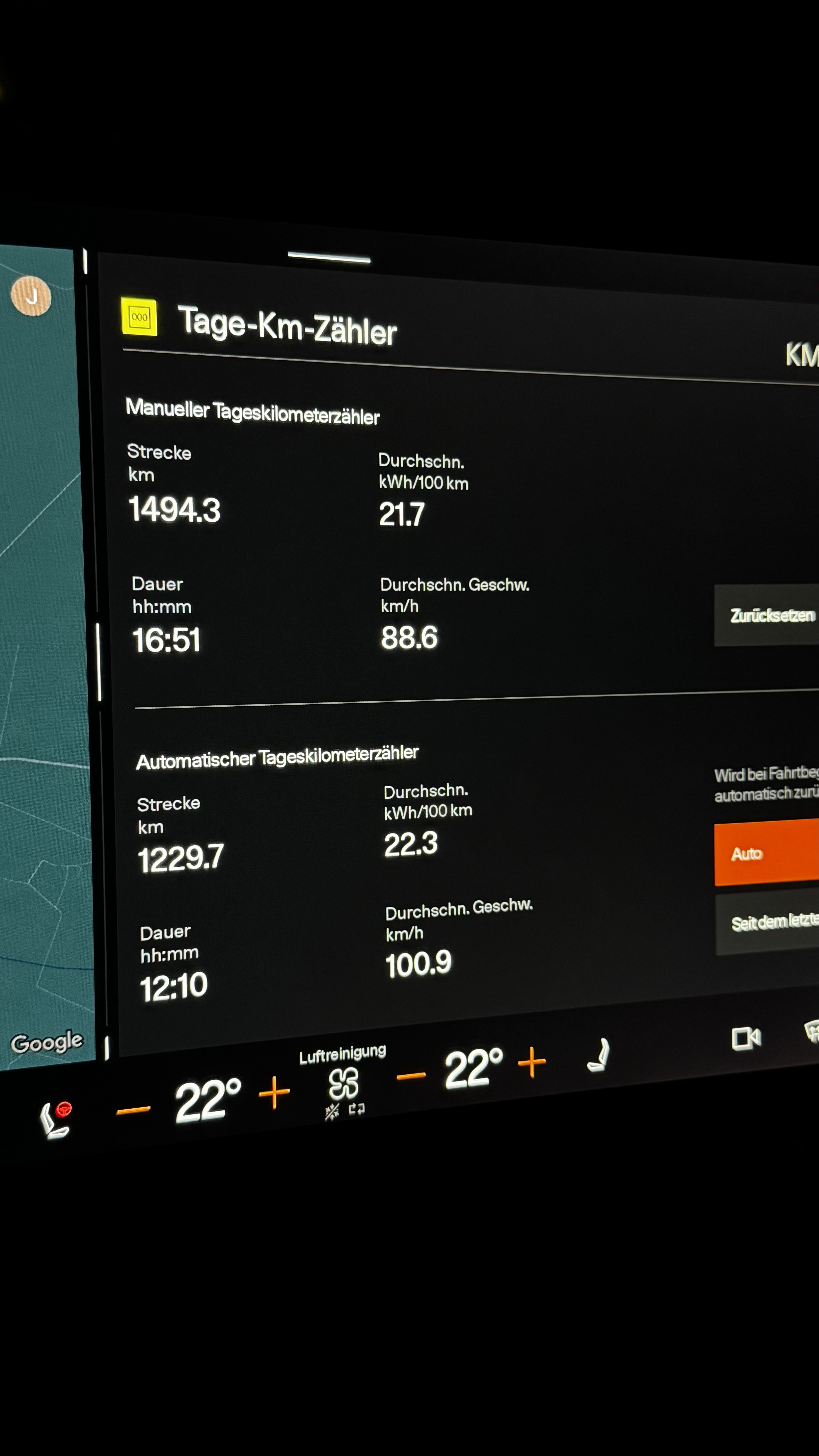

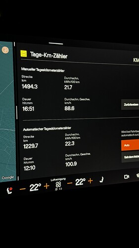

Wenn Du in der Stadt nicht unter 20 kWh/100km, dann finde ich das eher viel. Reifendruck schon einmal geprüft?
Finde über 25kWh/100km jetzt eher viel. Das könnte aber an den Winterreifen und dem Reifendruck liegen.
Mit Sommerreifen hatte ich vor einem Monat folgenden Verbrauchswert mit dem identischen Auto:
