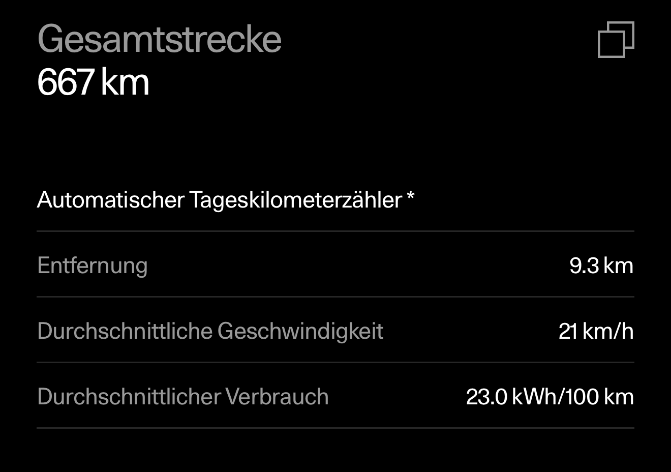

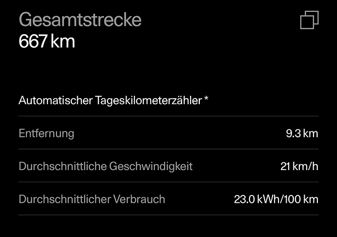

Und das mit Sommerreifen (hab geguckt, 2,6bar) und ohne vorheizen, bei 14 Grad in der Stadt… hoffe echt das gibt sich oder liegt an einem Fehler etc.
PS4 SM 20 Zoll
So ca. ist auch mein durchschnittlicher Verbrauch mit DM und 22" Rädern… und ich gebe auch öfter mal Strom :wink:
Auf 9,3km ist das aber kein repräsentativer Wert. Am Anfang der Fahrt geht der drastisch hoch, wegen Heizung etc.
Eigentlich kann man die Verbräuche nur vergleichen, wenn man mindestens 100km unterwegs war.

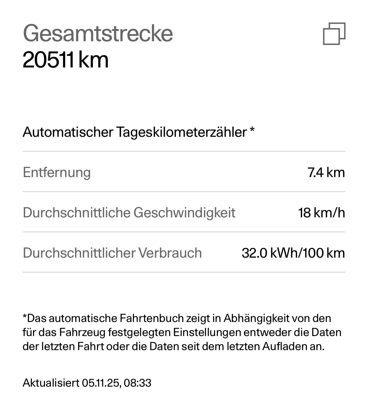

Meine Fahrt von heute morgen. Mein Eindruck: Die Batterieheizung schlägt wieder voll zu. Ist weder effizient noch relevant auf meiner Stadtfahrt. Im :ps2: konnte dies (zumindest teilweise) im Eco-Modus unterdrückt werden, so dass wieder realistischere Werte erreicht werden können.
Fände auch einen echten Eco-Modus toll:
  • Keine automatische Batterie-Heizung, dafür gerne bei niedrigen Temperaturen verminderte Leistung und Reku
  • Vorderer Motor bleibt entkoppelt egal wie doll auch aufs Pedal latsche

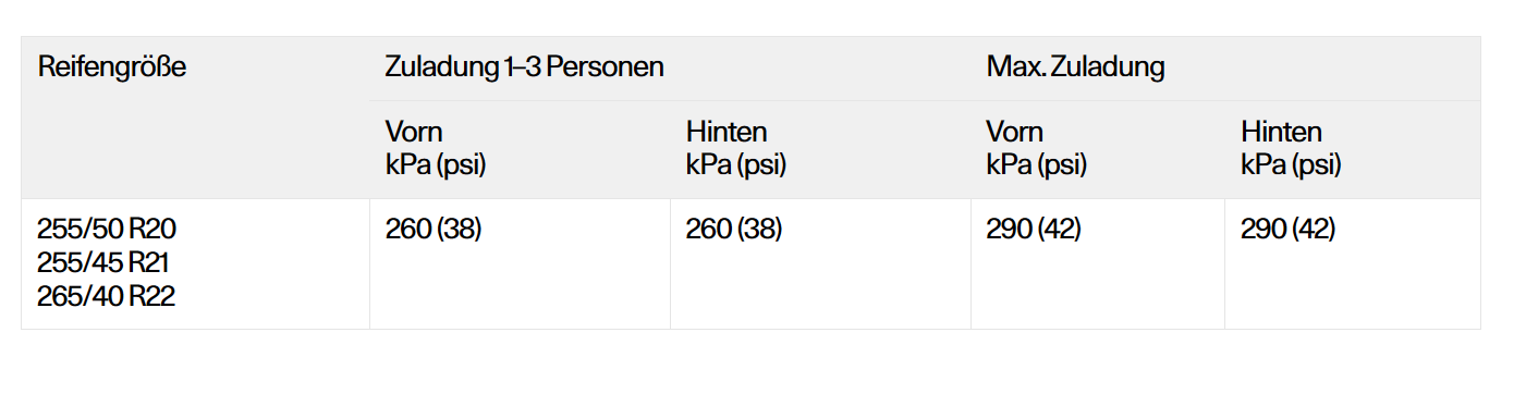

Ist ein so niedriger Druck normal beim Polestar 4?
Beim Polestar 2 fährt man, optimalerweise mit 3,0-3,1 bar. 2,6 erscheint mir schon arg wenig.
(Bin nur gerade zu faul zum Googlen)
ich hab auf 2,8 - 2,9 gepumpt.
2,6 Bar ist optimal, wenn man nur zu zweit fährt. Das Auto ist nicht so nervös. Ich fahre immer so und fand 2,9 sehr unangenehm.
Bei Urlaubsfahrten zu viert mit Gepäck ist es 2,9 Bar.
Die empfohlenen Drücke der ab Werk montierten Reifen sind auf dem Reifendruckaufkleber angegeben. Dieser befindet sich an der Türsäule auf der linken Seite und ist bei geöffneter Tür zu sehen.
Yep, habe auch um die 2.8-2.9.
weniger scheint mir und auch meinem Reifenspezialisten eher wenig. Wobei es ist bei mir mit 22" da Performance Modell.
Die Reifen scheinen nach nur 3,5 Monaten und ca. 5000km eine gleichmässige Abnutzung zu haben.
Ich hatte es mittlerweile auch gegoogelt und bin auf der Polestar Seite gelandet.
In der Tür gucken… ist aktuell noch schwierig :grimacing:
2,8-2,9 hätte ich bei den Werten jetzt auch gesagt.
Hab ich eigentlich immer so gemacht bei allen Autos… auf die „hinteren Werte“ zu gehen, bzw. die normalen Werte +0,2-0,3 bar.
Je nachdem, was auf dem Reifen auch draufsteht was DER abkann… und natürlich in Abhängigkeit der Temperatur.
