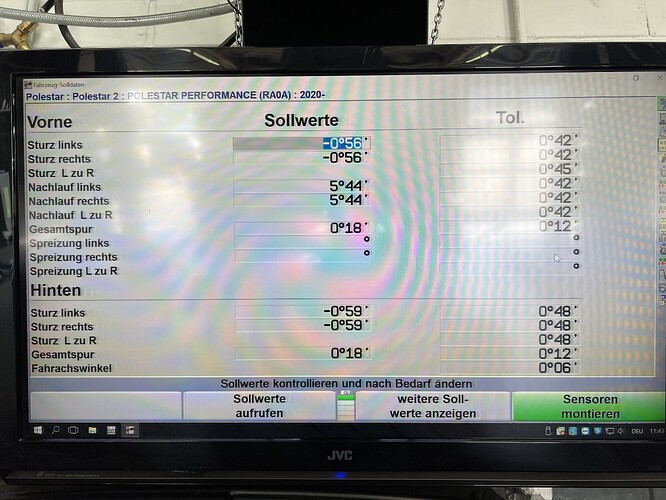

Du hast Sicher eine neue Fahrwerksvermessung machen müssen für die Eintragung. Kannst Du mir den Sturz der hinteren Reifen sagen nach der Tieferlegung? Der Sturz soll nämlich nicht einstellbar sein laut dem AT Zimmermann Video.

Zu sehen ist das sich der Sturz auf der Hinterachse um gut 0,81-0,94 Grad verändert hat.
Serienmässig ist hier 1 Grad eingestellt. Wieviel ist hier unkritsch? bzw ab wann laufen die Reifen innen zu stark ab?
Komischerweise ist Dein Sturz an der Vorderachse auch 0,22-0,41 Grad mehr als Serie , vermutlich innerhalb der Tolleranz…das ist allerdings einstellbar.
Hier die Werte aus dem AT Zimmermann Video
VA
Spur ca 0 Grad
Sturz ca +1 Grad
Nachlaufwinkel + 5,42 Grad
HA
Sturz ca -1 Grad
Spur ca +0,06 Grad
Wie gesagt. Ich habe mich damit nicht beschäftigt. Ich gehe jetzt mal doch davon aus, dass alles so eingestellt ist wie es sein soll.

Fahrwerk hat bei mir ein KW Stützpunkthändler eingebaut. Spur konnte deren „Software“ nicht, daher sind sie zur Volvo Werkstätte zwecks Achsvermessung gefahren.
Vermutlich hatte die Software keine Polestar 2 Sollwerte (die stehen aber jetzt auf deinem Ausdruck)
Mir macht da nur der Sturz hinten Sorgen. Hier müsste sich Polestar mal etwas überlegen bzw. eine länge Spurstange anbieten.
