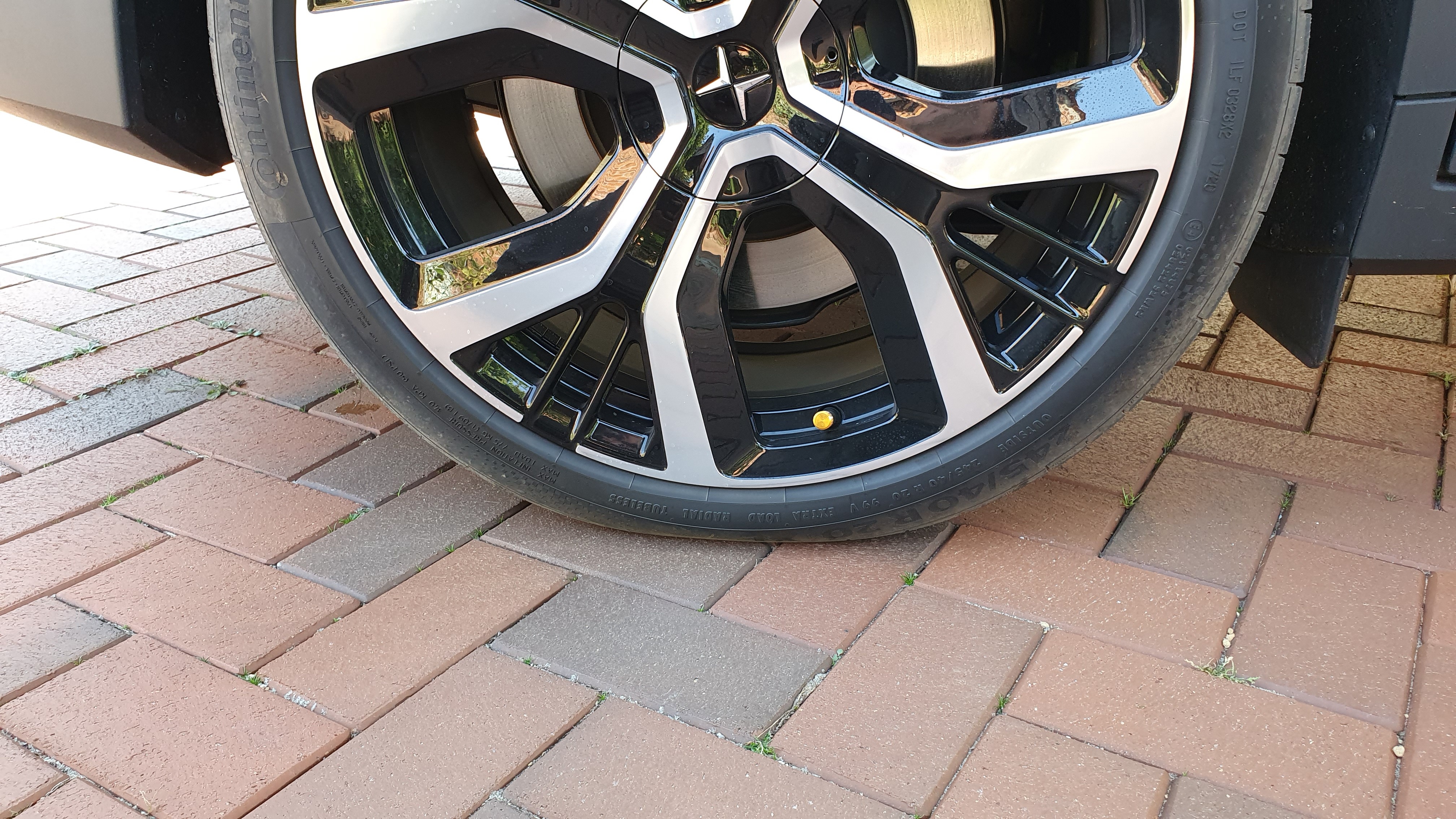

eben losgefahren (nach ca. 16h Standzeit) Meldung:
kommt nach ca. 100 Metern.
Erst natürlich gedacht, daß es mal wieder einer der div. Fehler ist - Leider bei der Kontrolle des Rades festgestellt, daß die Meldung real ist.
Ist ziemlich flach…
Die Ursache - Ein Nagel!
Somit ging das Suchen nach Ersatz los und festgestellt, daß es diesen Reifen so nicht im Handel auf die Schnelle geliefert gibt!
Es ist ein OEM-Reifen.
Zu erkennen am Aufdruck „POL“

Auf Anraten von Volvo Mühlenhort war ich beim Syker Reifenservice, um ein Instandsetzen des Reifens nachzufragen.
Der Syker Reifenservice hat dies aus Sicherheitsgründen abgelehnt.
Der Stichkanal ist nicht sauber und das Innenleben des Reifens (irgend so eine Schaumstofffüllung) ist zu stark aufgedoldet.

Hallo :slight_smile: Ich rate auch dringend zur Reparatur.
Hatte ich auch schon Mal machen müssen - war im Fahrbetrieb danach vollkommen problemlos.
Abgelehnt!
Aus Sicherheitsgründen…
Stichkanal unsauber mit Aufdoldung.
Kopf des Nagels zu großer Durchmesser.
Bei dieser Art des Reifens und der Beschädigung nicht zu machen:

Ich hab mich letztes Jahr schon geärgert, dass ich runflats hatte und deshalb eine Reparatur abgelehnt wurde; Aber wenns mit denen auch nicht besser ist … Dann könnten sie ja gleich runflat sein und man könnte mit max 80km/h zumindest bisschen weiterfahren.
Ja das sind Silence Reifen - Dafür der Schaumstoff…
