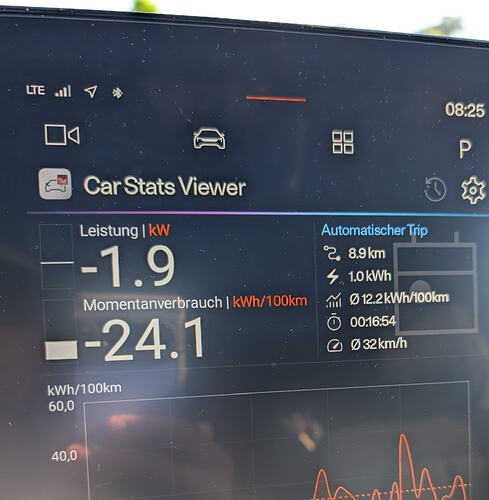

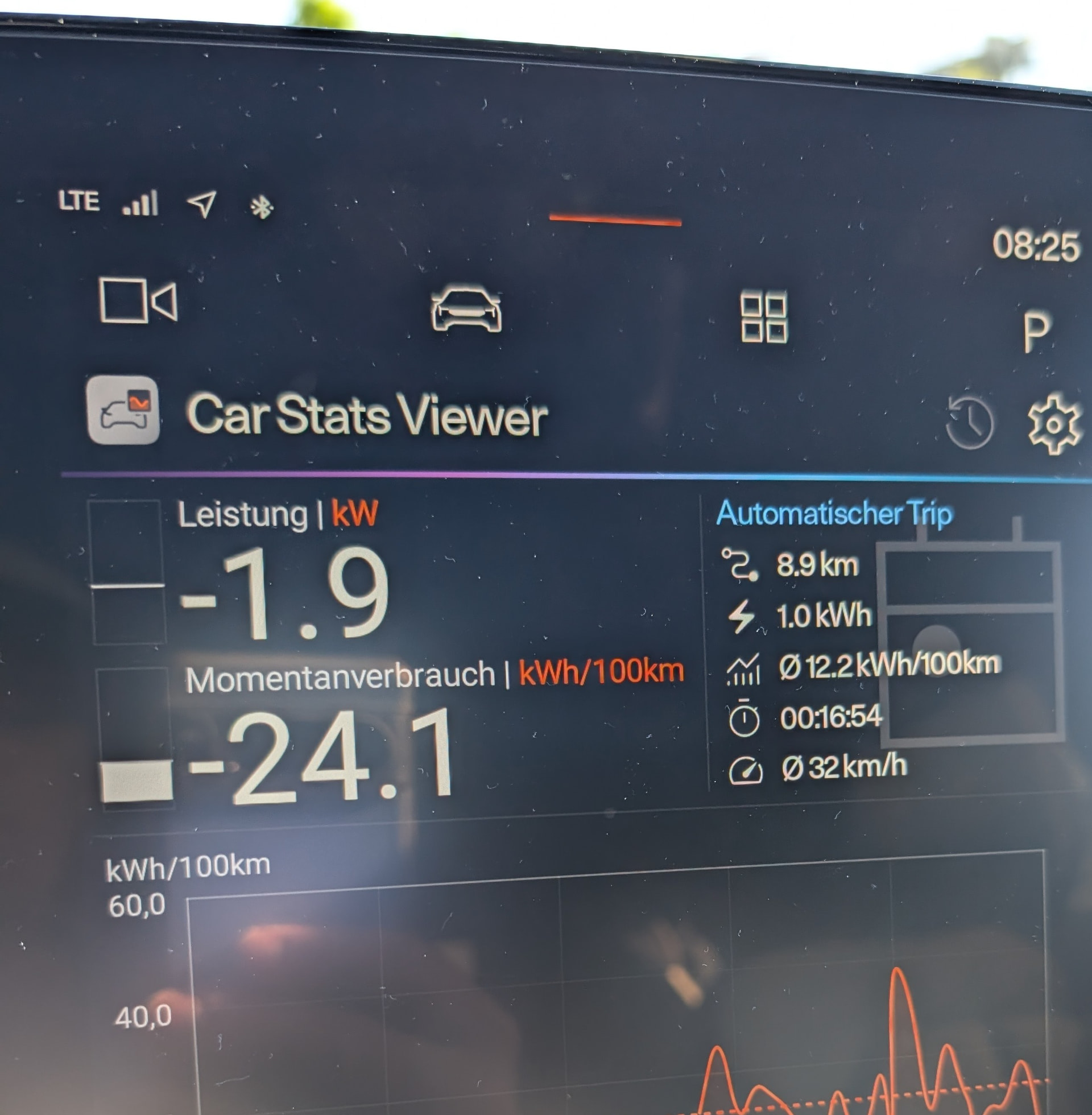

Das war zb. heute Morgen am Weg zur Arbeit. Viel Berufsverkehr mit Ampel - Stop and Go…Habe die letzten 3000KM seit März (auch relativ kalte Temperaturen) ein Durchschnittsverbrauch von ~18kWh mit ca. 30-40% Autobahnanteil…
