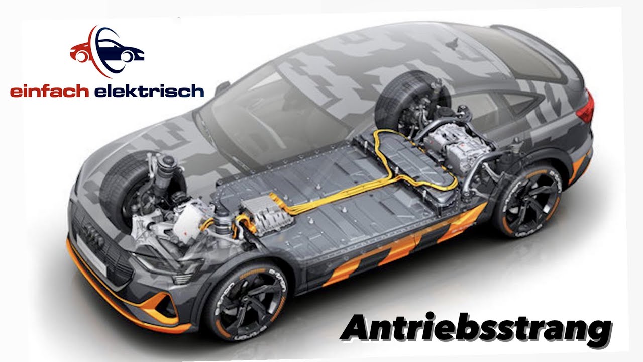

Btw: Wer wie ich keine Ahnung vom Thema „Antriebsstrang“ hat, dem kann hier geholfen werden:
