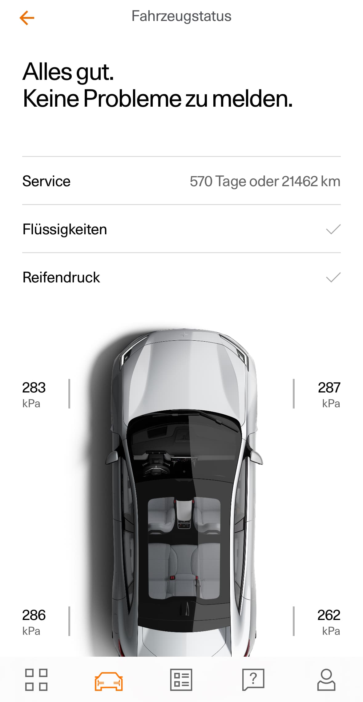

Wenn die App einem Werte vorgaukelt, die gar nicht stimmen, dann ist es für mich ein Fehler.
Dann sollte die App lieber anzeigen „unbekannt“ oder so etwas.
Das gleiche bei der Klimatisierung: Wenn ich Komfortklima im Auto gestartet habe oder Hundemodus aktiv ist, steht in der App dass die Klimatisierung aus ist. Auch das ist falsch und für mich ein Fehler.
Dann sollte dort wenigstens stehen „unbekannt“ und nicht „aus“.
Zumal das Auto zu der Zeit ja sogar die ganze Zeit an ist und Daten liefern könnte.
Ich meine die Warnungen sind offensichtlich so nicht in der App vorgesehen. Hier auf dem Bild wird lediglich die letzte Messung angezeigt. Die erfolgt wahrscheinlich beim Fahren. Von daher wäre ein Timestamp der letzten Messung ein Hinweis.
Kann sein, dass der Drucksensor im Stillstand in einen Sleep-Modus geht um Batterie zu sparen. Ich denke, dass ist technisch machbar den Druck im Stillstand zu messen, aber es würde nicht genügen einfach die App zu verbessern.
Aber klar, ich finde deinen Einwand korrekt und ich würde mich freuen, wenn ich eine Warnung bezüglich Lufdruck, Alarm oder offene Türen etc… bekommen würde. 2025 kann man das machen - ist keine so grosse Hexerei.
