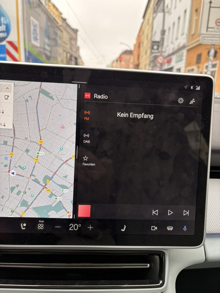

hatte ich auch, man kann eine Einstellung im Radio ändern daß er je nach Verfügbarkeit von DAB auf FM schaltet, das hat bei mir geholfen. Leider passiert es aber inzwischen daß plötzlich der komplette Radio Empfang weg ist, einfach nur weil man kurz ausgestiegen ist und sich das Fahrzeug verschlossen hat. Bei Rückkehr plötzlich dieser merkwürdige Fehler der sich auch nicht berichtigen lässt und erst nach einem kompletten Herunterfahren des Autos durch längere Pause beheben lässt
Echt? Hast du mal versucht, einfach einen anderen Sender zu wählen? Bei mir funktioniert das ziemlich gut, wenn das Infotainment keine Töne mehr für mich übrig hat.
