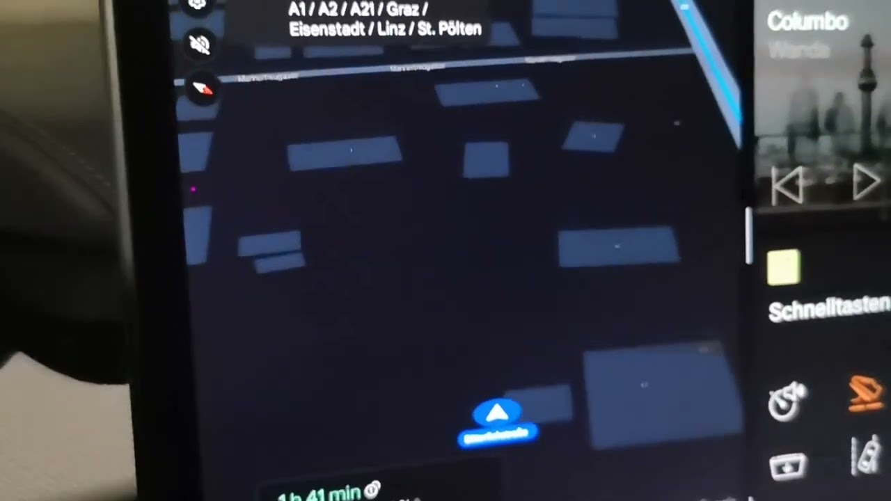

Heute liegt das GPS-Signal einige zig-Meter neben der tatsächlichen Position.
Mein P4 fährt also Querfeldein über Stock und Stein, aber nicht auf den Straßen.
Leider offenbar ein weiteres Déjà-vu für alle, die schon in den Anfängen mit dem Polestar 2 unterwegs waren - ich bin damals tagelang auf dem See unterwegs gewesen oder habe gar dort über Nacht geparkt… schade, dass einige das mit dem 4-er wieder erleben müssen.

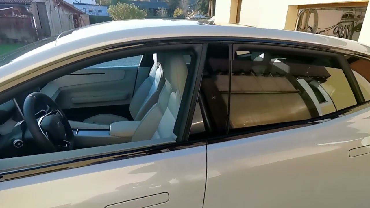

Hab noch einen Bug gefunden: Fenster offen, im Menü ist eingestellt, dass alle Fenster schließen sollen, wenn das Auto verriegelt wird. Fenster der Fahrertür schließt sich aber leider nicht.

Heute nachmittag wusste mein Polestar wieder, wo er ist. Heute morgen war er noch einige hundert Meter daneben.

Leider nein, heute irrt er wieder einige zig Meter umher. Dabei ist die Abweichung nicht konstant, sondern mal in alle Himmelsrichtungen unterschiedlich.
