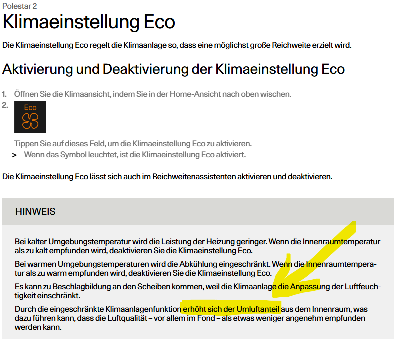

Schau mal hier:
Vielleicht wirst du da fündig.

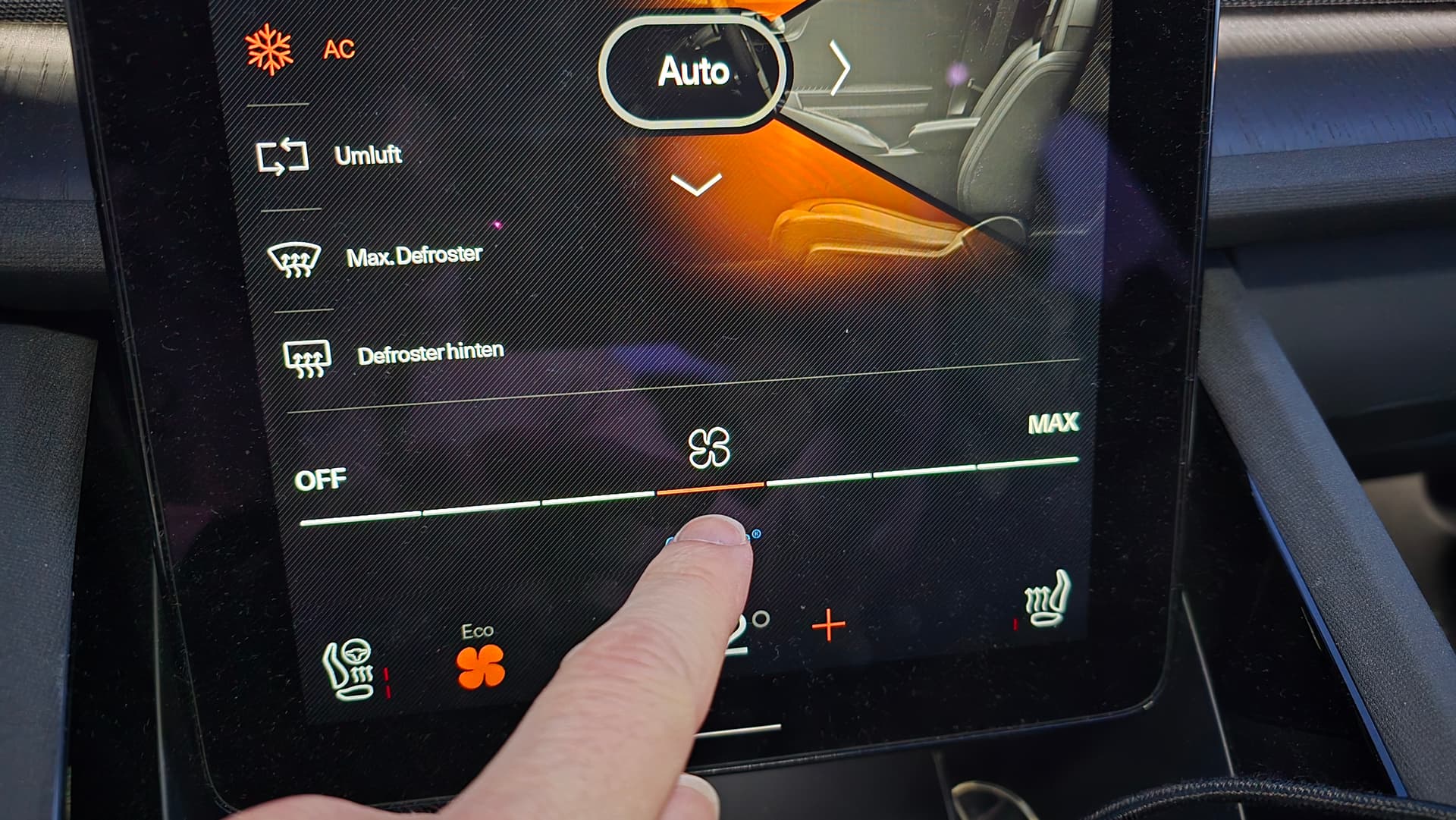

Ich lese hier Sachen, die ich noch nie bemerkt habe, z. B., dass man die Lüftergeschwindigkeit immer einzeln regeln kann. Ist dem so?
Naja, das Thema Beschlag ist bei mir auch häufig ein Problem. Scheiben habe ich irgendwann mal sauber gemacht wegen der Dashcam-Montage. Inzwischen habe ich zumindest für mein „Beschlagverhalten“ (da es ja stark unterschiedlich zu sein scheint) auch im Eco-Mode die richtige Einstellung für den Winter gefunden.
Temperatur 19 °C, eher 20 °C als Minimum, und dann manuell auf Scheibe/Kopf und Füße gestellt.
Könnte aber nicht sagen, wie die Lüftergeschwindigkeit ist. Höre keine Lüftung, also wahrscheinlich nicht auf 5 :rofl:
Der orangene Balken ist die eingestellte Lüfterstärke. Die bleibt bestehen, auch wenn man den Modus wechselt.
