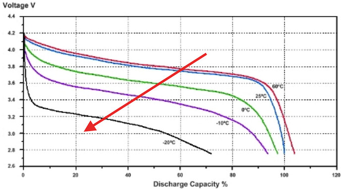

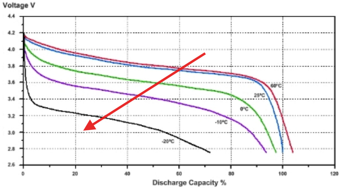

…und zusätzlich die zur Verfügung stehende Kapazität des Akkus. Die nutzbare Energie wird bei fallender Temperatur signifikant reduziert. Ist reine Physik und hat nichts mit dem Polestar zu tun, hängt lediglich an der Akku-Chemie (bei einer Lithium-Eisenphosphat-Batterie ist der Effekt noch stärker).
Edit: der rote Pfeil ist willkürlich und zeigt nur das Prinzip.
