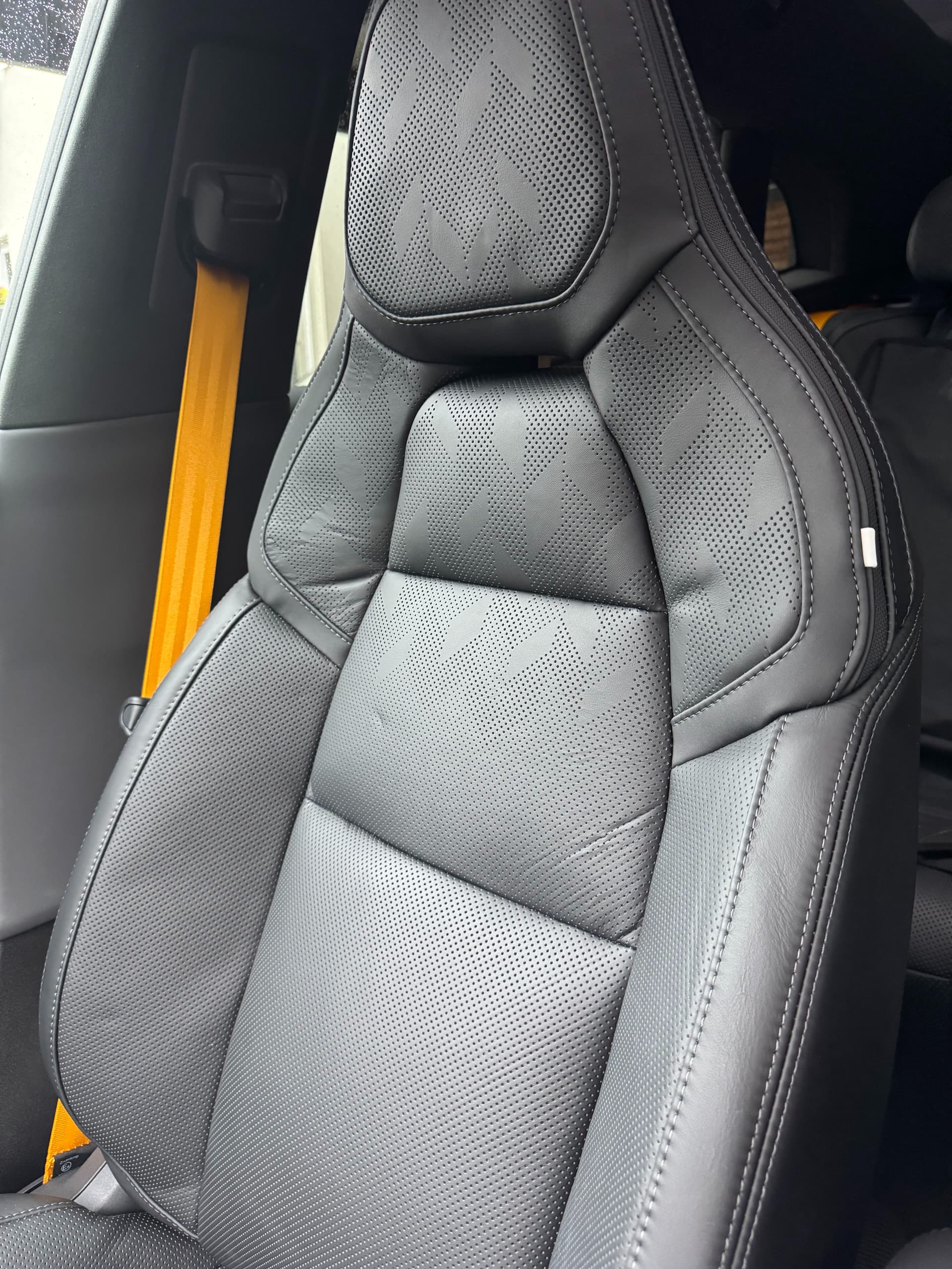

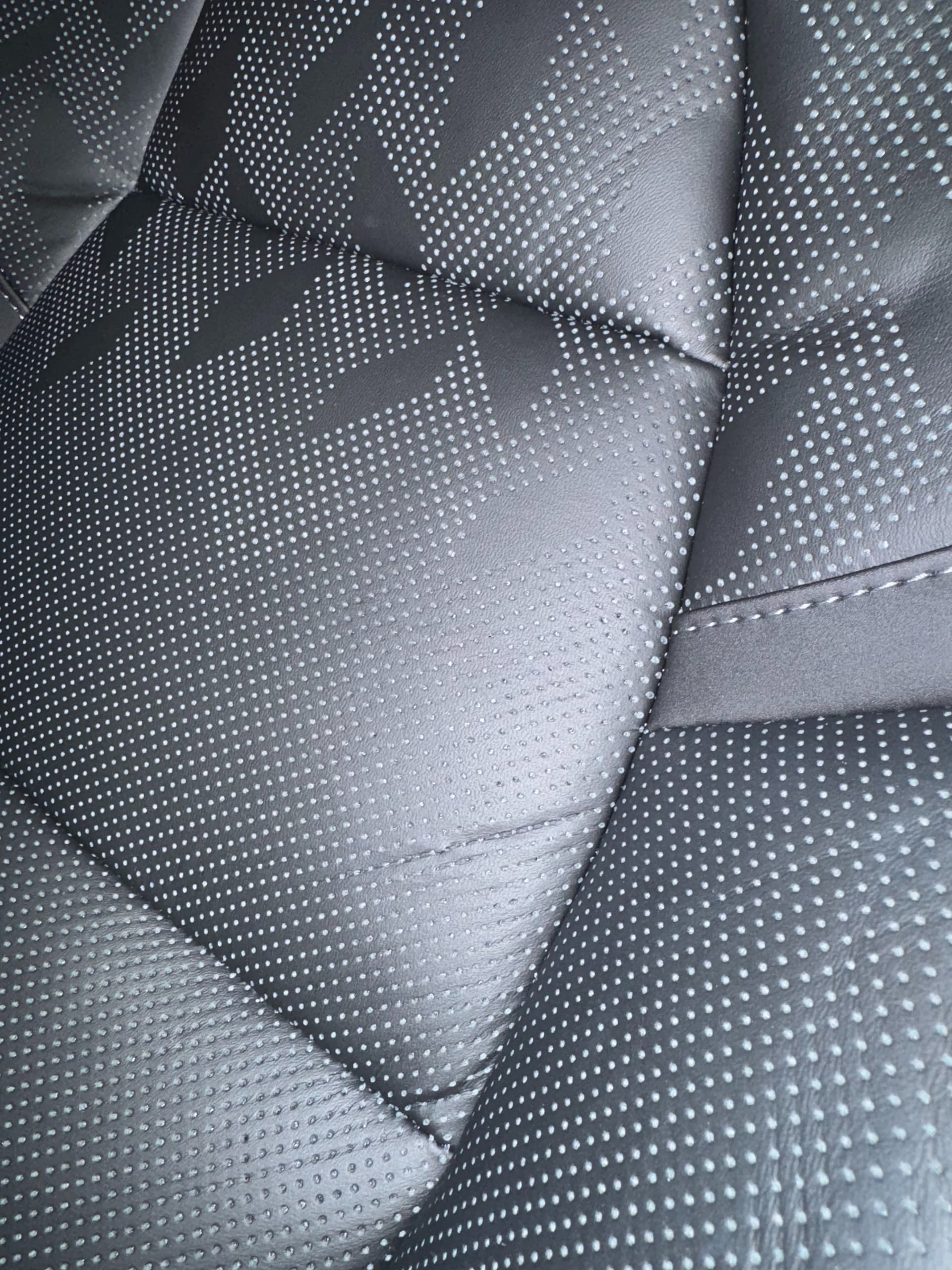

Ich habe den Leidensweg hinter mir…bei mir wurden die Sitzheizungsmatten getauscht. Das heißt - Leder runter und neue Matten in die Sitze verbauen…
Ein Trauerspiel ist das Ergebnis: Keine Verbesserung der Heizleistung und Leder was aussieht als wäre der Wagen schon 3 Jahre alt…
Ich wünsche allen Viel Erfolg, kann aber nur abraten. Ich bin maximal frustiert aktuell…
weigert sich die Werkstatt das zu erneuern? Das würde ich so nicht akzeptieren.
Das sieht aber danach aus als wäre der Sitz nicht wieder richtig zusammengebaut.

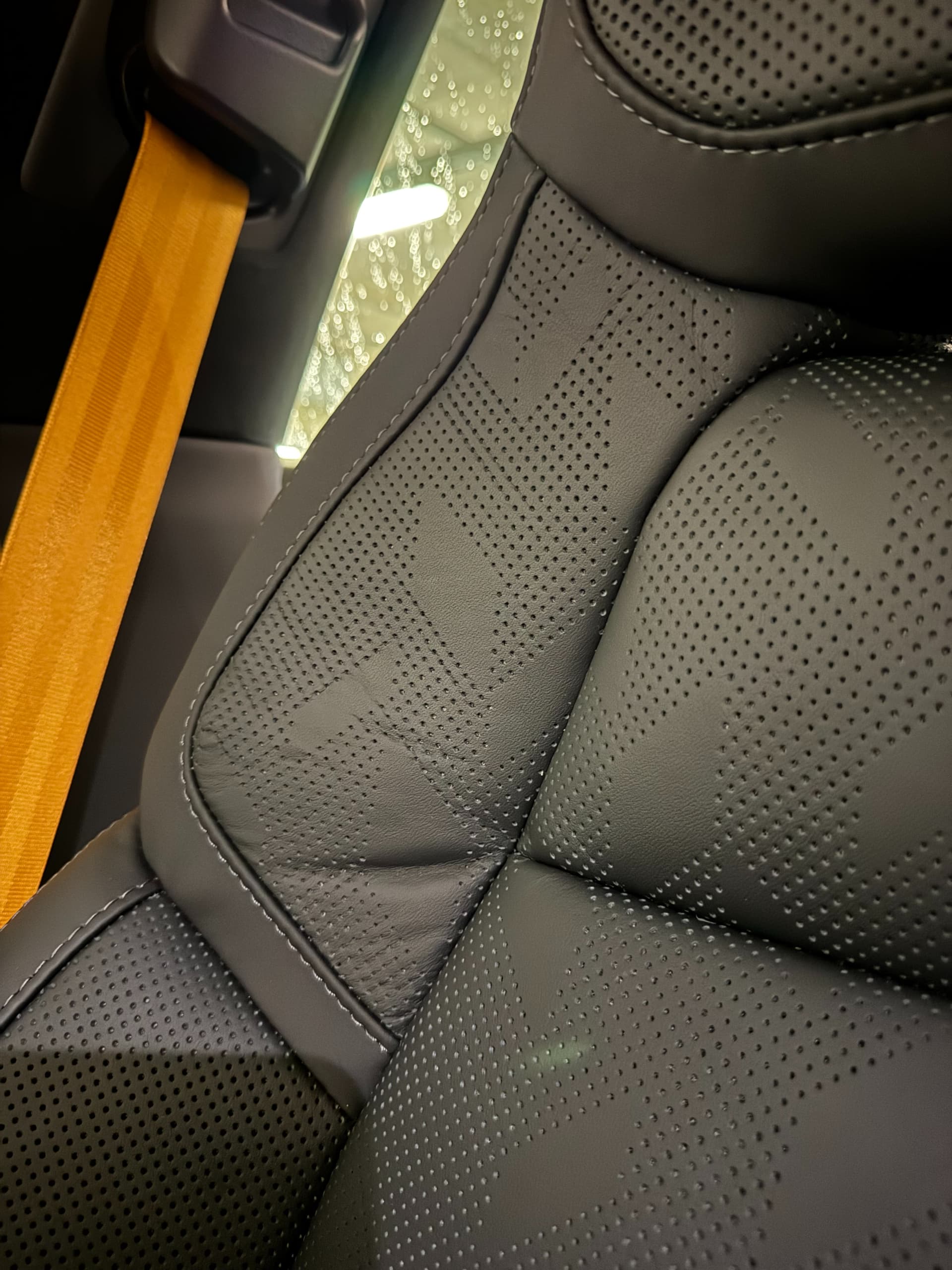

Ich habe heute mal die Sitzheizung getestet, habe MicroTech Sitze, Stufe 1 und 2 da passiert so gut wie nichts, Stufe 3 eher lauwarm- nicht zu vergleichen mit allen anderen Fahrzeugen die ich bisher gefahren bin. Ich hoffe noch drauf, das es etwas wärmer wird bei kälteren Temperaturen
Ich habe heute morgen den Test mit Leder Sitzen gemacht. Hatte heute ein Polo und eine Übergangsjacke an. Am Rücken habe ich bereits die Stufe 1 gespürt. Es wurde angenehm warm. Stufe 2 war minimal wärmer aber fast kein Unterschied und zur Stufe 3 auch fast kein Unterschied.
Zusammengefasst: Ich merke die Heizung, würde mir aber bezüglich Stufe 2 und 3 einen deutlich grösseren Unterschied wünschen. Mit einer Winterjacke oder Hose merkt man wohl kaum etwas wobei mit einer zu dicken Jacke sollte man auch nicht unbedingt hinter das Steuer sitzen. Die gilt für den Rücken sowie für das Gesäss.
