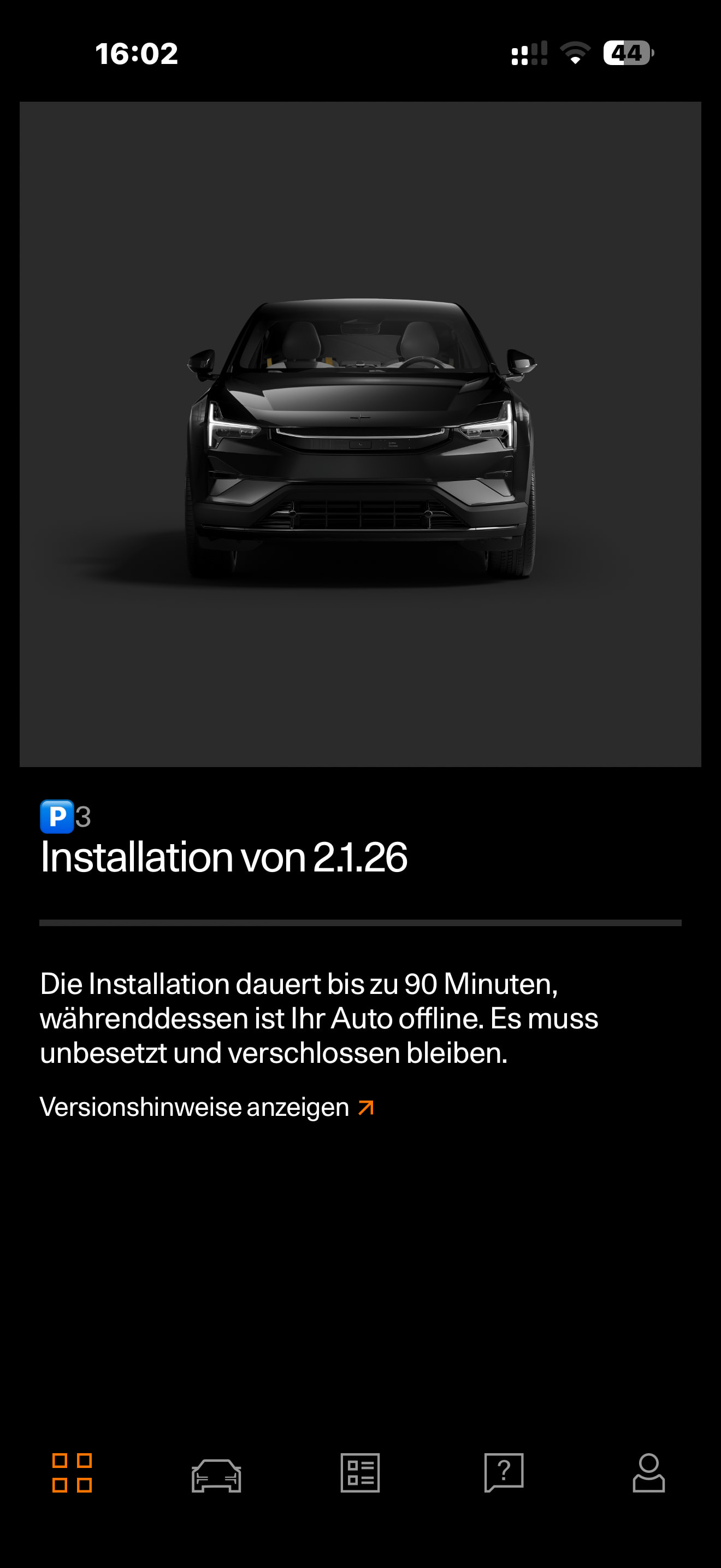

Habe gerade überraschenderweise die 2.1.26 per OTA erhalten. Lasse sie jetzt während dem Sport installieren und berichte dann.
Release Notes enthalten keine neuen Features.

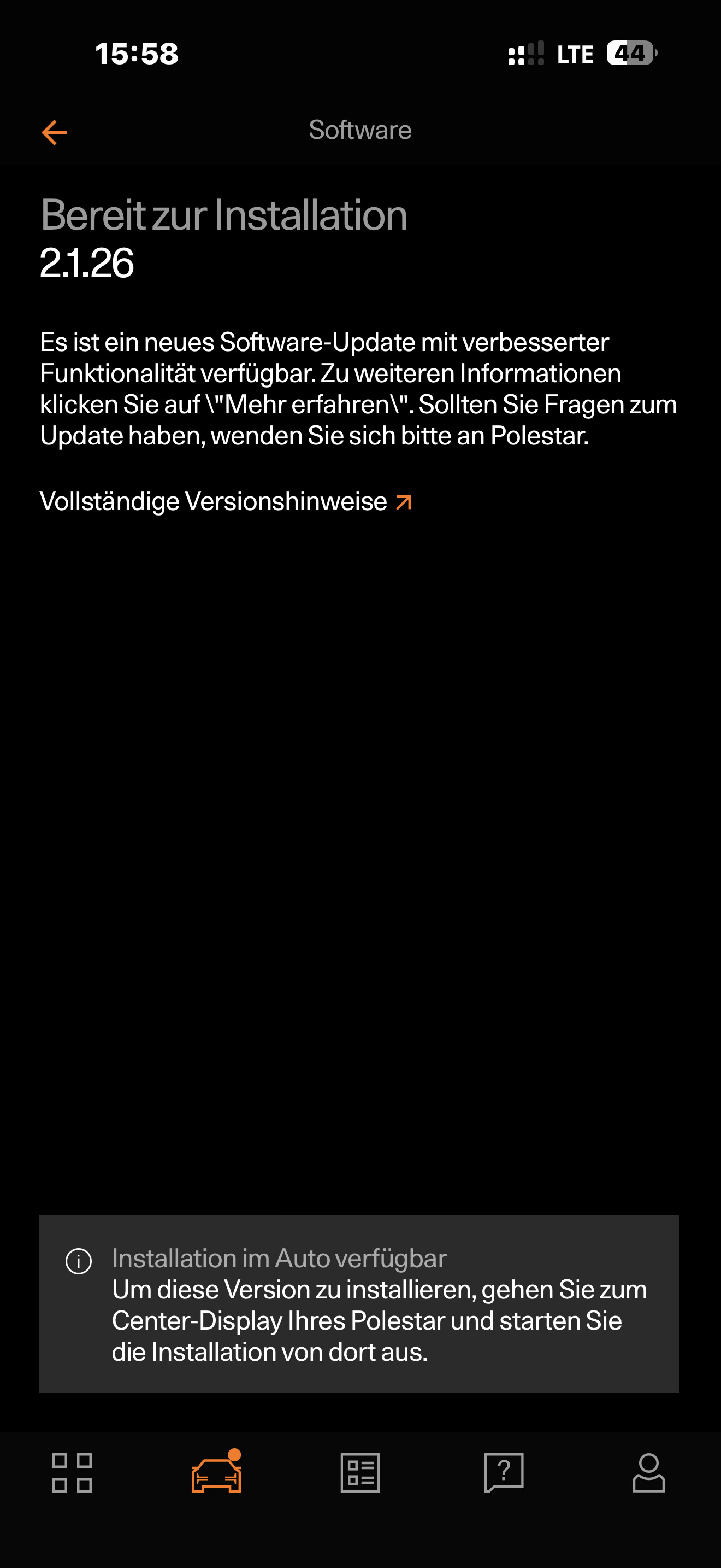

Hab die Benachrichtigung für 2.1.26 auch bekommen. Hat‘s bei euch funktioniert?

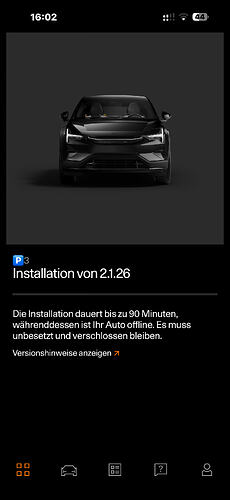

Update hat funktioniert - hat ca 20 Minuten gedauert.
Bisher sehe ich kaum Neuerungen oder Änderungen (wie ja auch aus den Release Notes zu erwarten war). Das Infotainment läuft alles in allem etwas flüssiger, was aber auch am Reboot liegen kann.
Ja. Bei mir auch - zumindest habe ich eine Push-Nachricht erhalten dass die Installation abgeschlossen ist und App zeigt neue Versionsnummer. Gefahren bin ich noch nicht. Dauerte ca. 20 Minuten wie bei phil3.

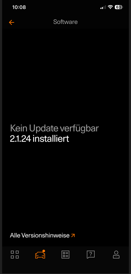

Auch mir wurde der Update vor zwei Tagen angeboten, jedoch habe ich die Installation wg 20% SoC nicht gestartet. Am nächsten Morgen dann erneut auf dem Center Screen das Angebot zur Installation, ich habe auf “Verschieben” geklickt und bin dann zum Laden gefahren.
Seitdem wird mir das Update nicht mehr angeboten; wenn ich nach neuster SW Version suche, so wird mir “gesagt” das die 2.1.24 die neuste/aktuellste Version ist und keine weiteren Updates vorliegen.
Wie komme ich denn nun an die …26 wieder ‘ran, habt ihr nen Tip für mich?

Auch bei Prüfung auf SW Updates in der App erscheint kein Hinweis mehr auf die V26
Dito. War bis heute im Urlaub und hab mich gefreut das Update heute zu starten aber es ist weg. Habe noch 2.122 und wird mir als aktuell angezeigt.

in der Ruhe liegt das Update. Hat nach Ablehnung drei Tage gedauert bis er wieder gefragt hat. Manuelles Anschieben war nicht möglich. Mir wurde auch die Updates 24 und 25 nicht angeboten. Bin von 22 direkt auf 26. Mal sehen, was sich jetzt ändert!
