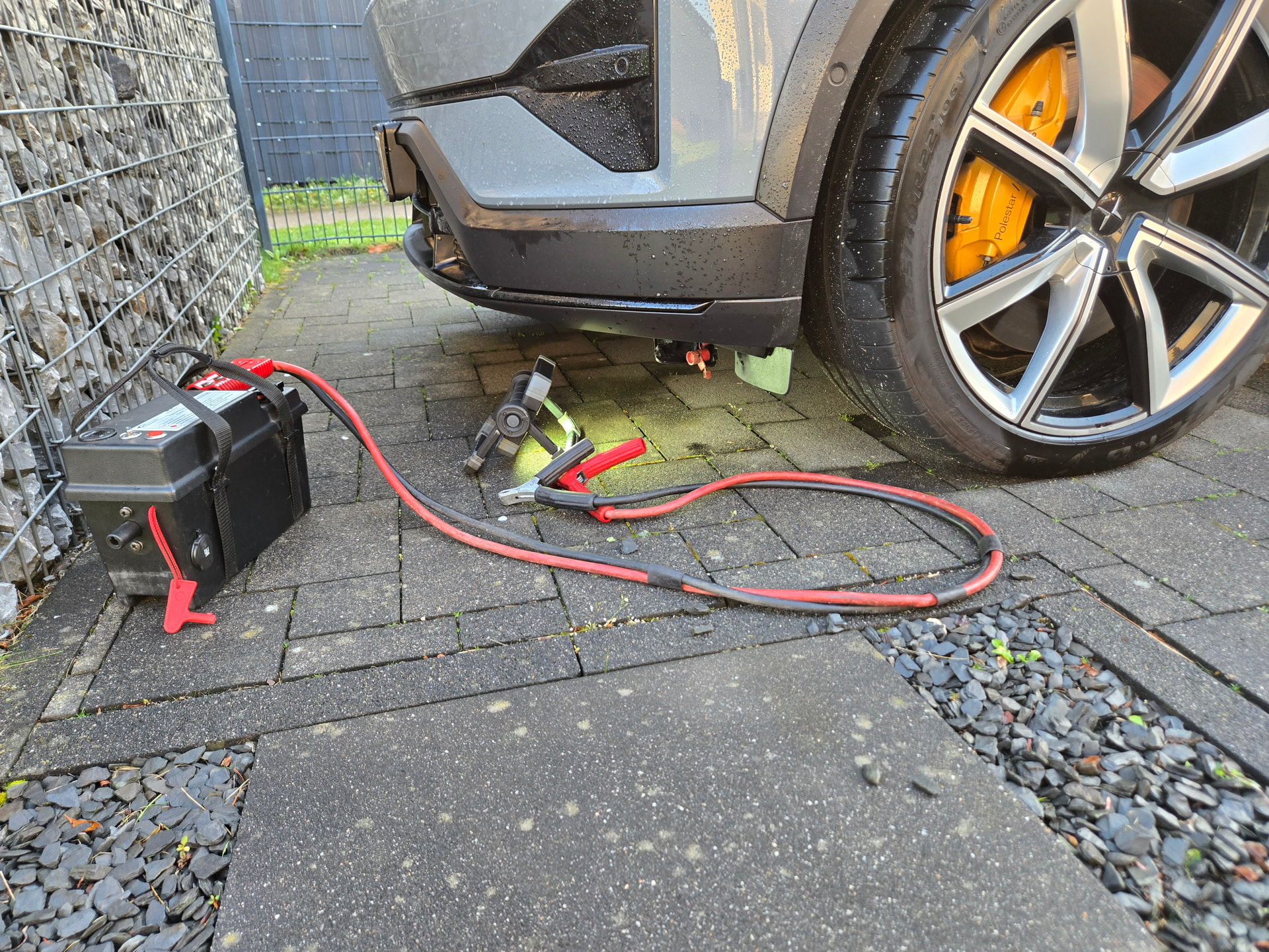

Jetzt hat es mich auch erwischt. Nachdem das Update auf 2.1.26 mehrmals nicht geklappt hat und wohl über Nacht weiter lief war heute früh keine Regung mehr vom Polestar zu verzeichnen.
ADAC mit 12V Notstrom überbrückt damit die Tür auf ging aber auch dann nur Schildkröten Modus und ab in die Werkstatt. Ätzend. Kann es einfach nicht anders sagen. Auch mit viel Geduld ist das Fass irgendwann voll…
Ich konnte keinen Hard Reset vornehmen, da die Tasten am Steuerrad nicht mehr funktionierten. Der Wagen wurde vom TCS abgeschleppt und steht jetzt in der Garage. Fun Fact: Während der Fahrt ging andauernd der Diebstahlalarm an und ich konnte ihn auch nicht mit der App deaktivieren. Ich bin gespannt, was Volvo mir heute über das Problem mitteilt. Meine Vermutung: Beide Male hatte ich Probleme, als ich Smart Charging mit der Polestar Energy App verwendete. Ich vermute, dass durch die vielen kurzen Ladevorgänge, bei denen stets Systeme aktiviert wurden, die 12-V-Batterie innerhalb von 16 Stunden entleert wurde. Ist das möglich?

Gestern habe ich das Auto in der Garage abgeholt. Das Problem war anscheinend eine Steuereinheit, die sich nach der Entladung der 12-Volt-Batterie in einen Transportmodus versetzt hat. Dadurch waren die meisten Systeme deaktiviert und die Leistung reduziert. Der Modus wurde nun wieder auf den Benutzermodus umgestellt, und aktuell scheint alles wieder normal zu funktionieren.
Mein Fazit: Es ist weiterhin unklar, was die 12-Volt-Batterie entladen hat und weshalb sich der Modus der Steuereinheit überhaupt verändert hat.
