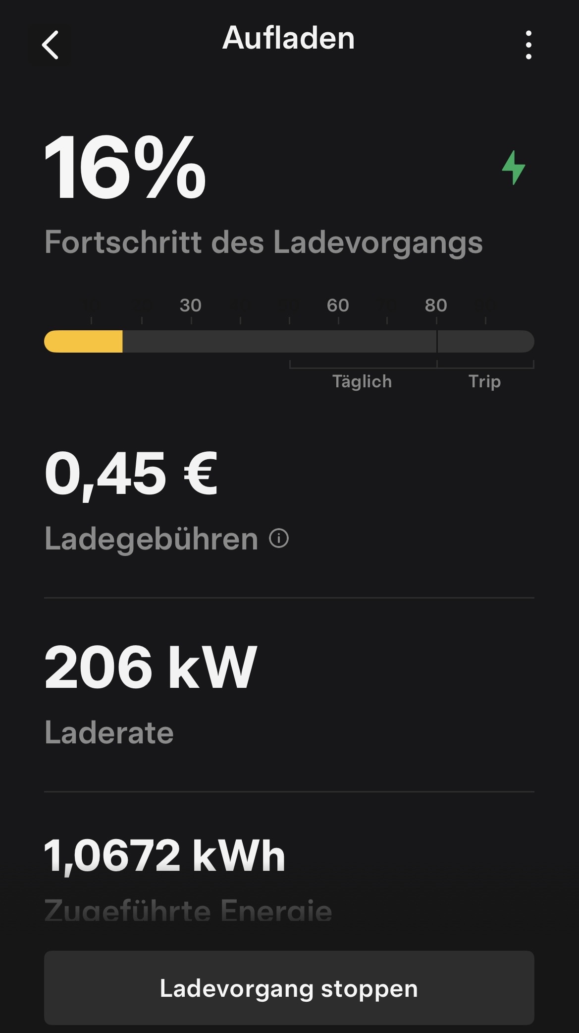

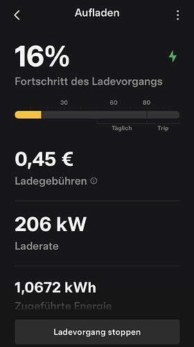

Wie oben schon geschrieben, an Tesla SuC kann er durchaus noch mehr als 150kW - Bild ist von gestern mit der aktuellen SW 3.6.4. - die > 200 hält er zwar nicht besonders lange, aber es pendelt sich dann schon eine Zeitlang im Bereich von 160-180 ein.
Bei ionity sind auch bei mir 150kW das höchste der Gefühle - zu anderen DC-Ladern kann ich leider nix sagen.
Aber ehrlich gesagt, merklich schneller gehts an den Tesla-Ladern auch nicht. :man_shrugging:
