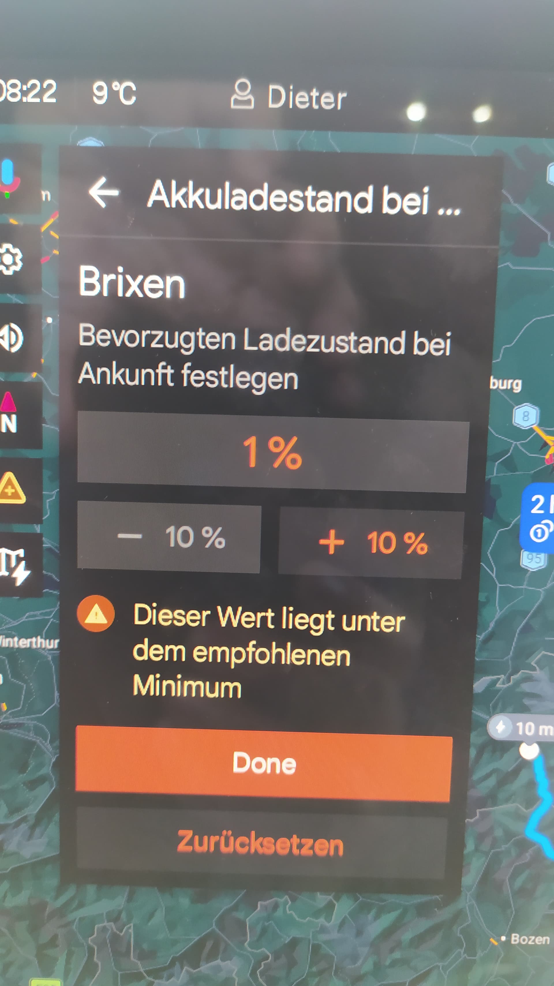

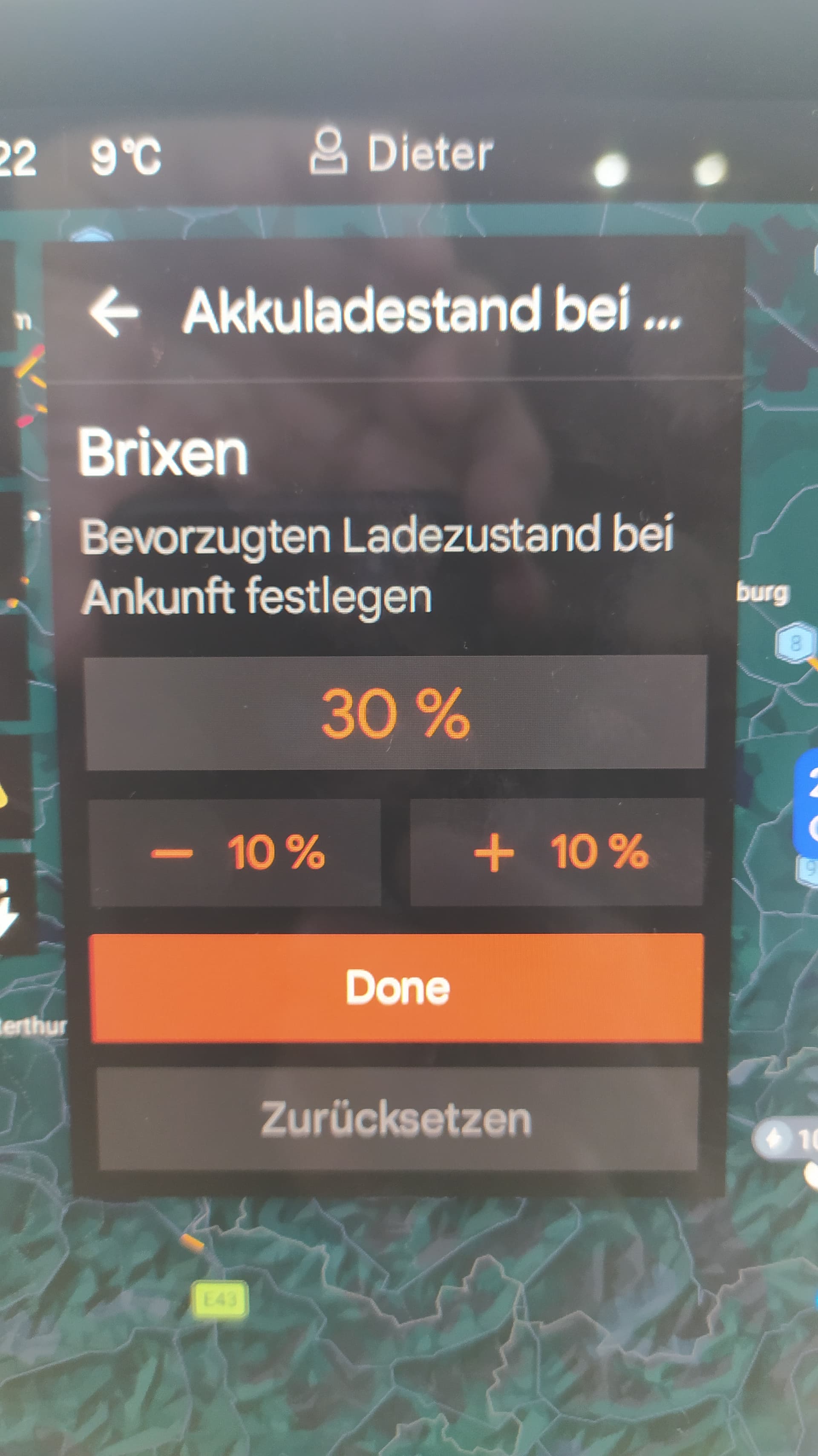

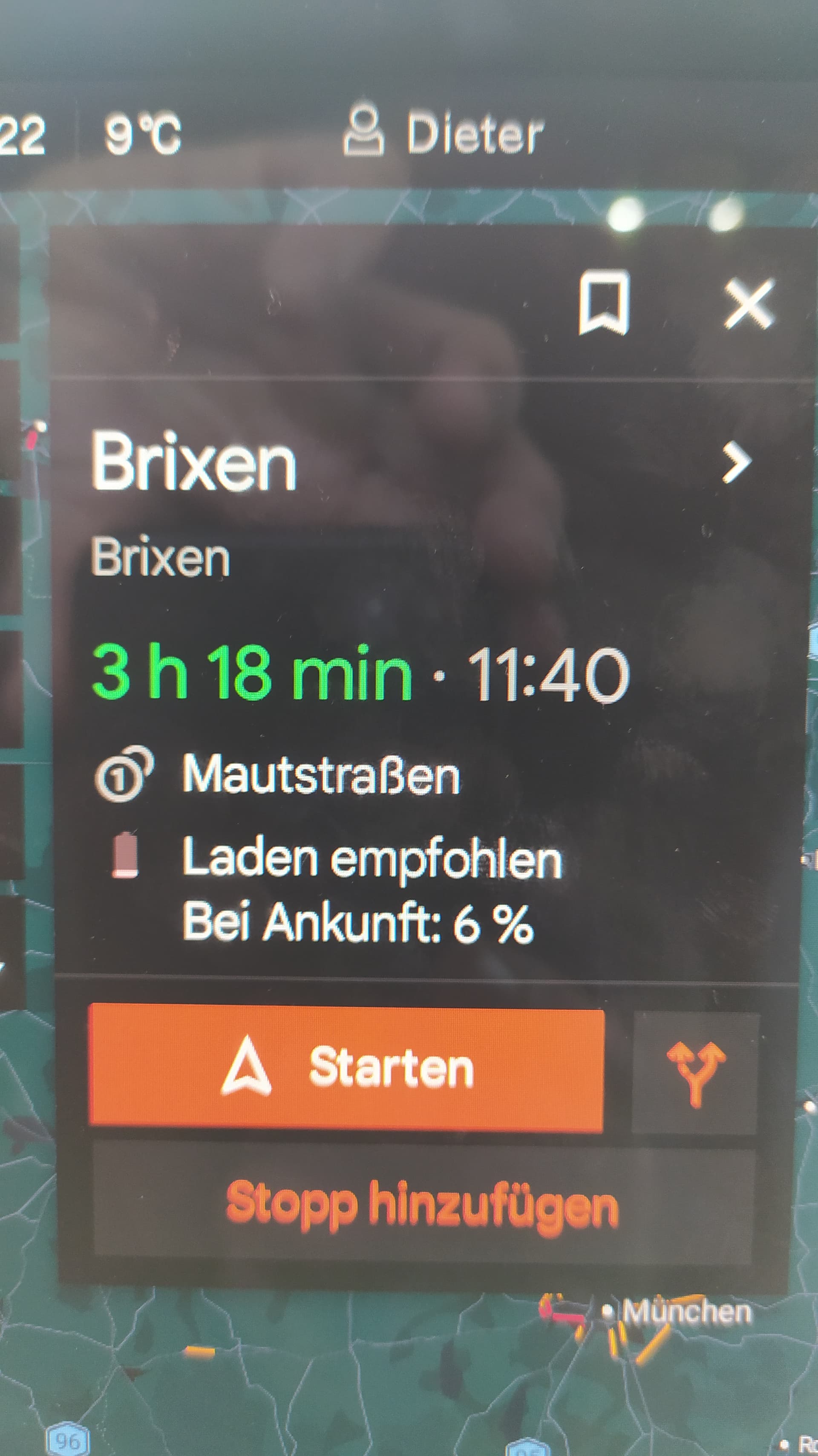

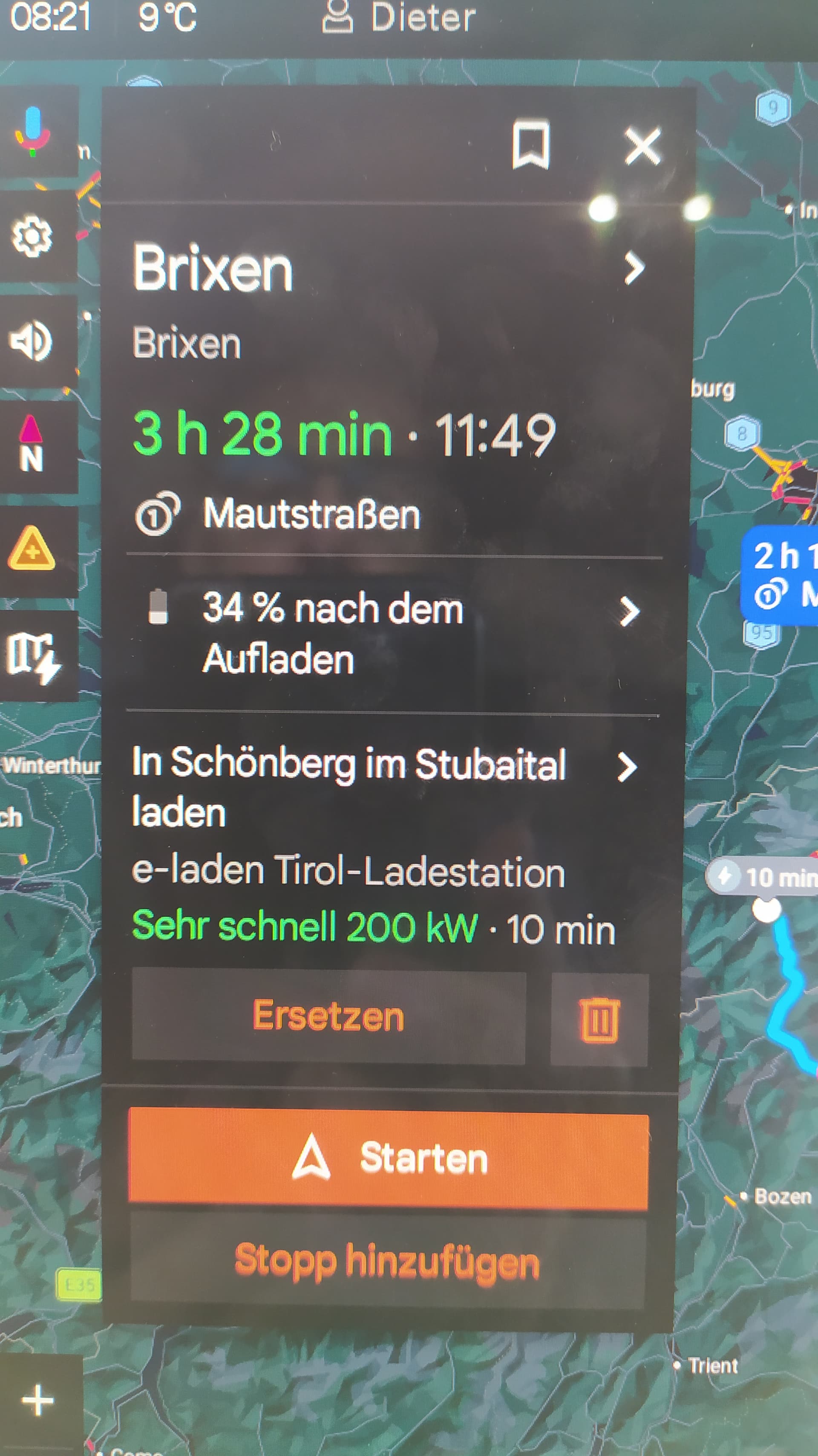

@Sipple:
Bei mir (MJ26;4.2.10) funktioniert das Löschen des Ladepunktes und die Anpassung der Restreichweite in % am Zielort. Siehe Fotos:
1 Habe Brixen als Ziel eingegeben. Er hat einen Ladestopp in Schönberg vorgeschlagen.
IMG_20260312_082142
2 Habe dann in der Zeile „34% nach dem Aufladen“ angetippt und den Ziel-%-Wert auf 1% gestellt.
IMG_20260312_082202
IMG_20260312_082212
3 Er hat dann neu berechnet und mir die Ankunft mit 6% prognostiziert.
Oder der noch einfacher:
4 den Ladestopp in Schönberg statt „ersetzen“ „Löschensymbol“ nehmen. Dann berechnet er ebenfalls neu aber ohne Ladestopp.
IMG_20260312_082142
IMG_20260312_082222
Ich hoffe das hilft dir weiter :slightly_smiling_face:
