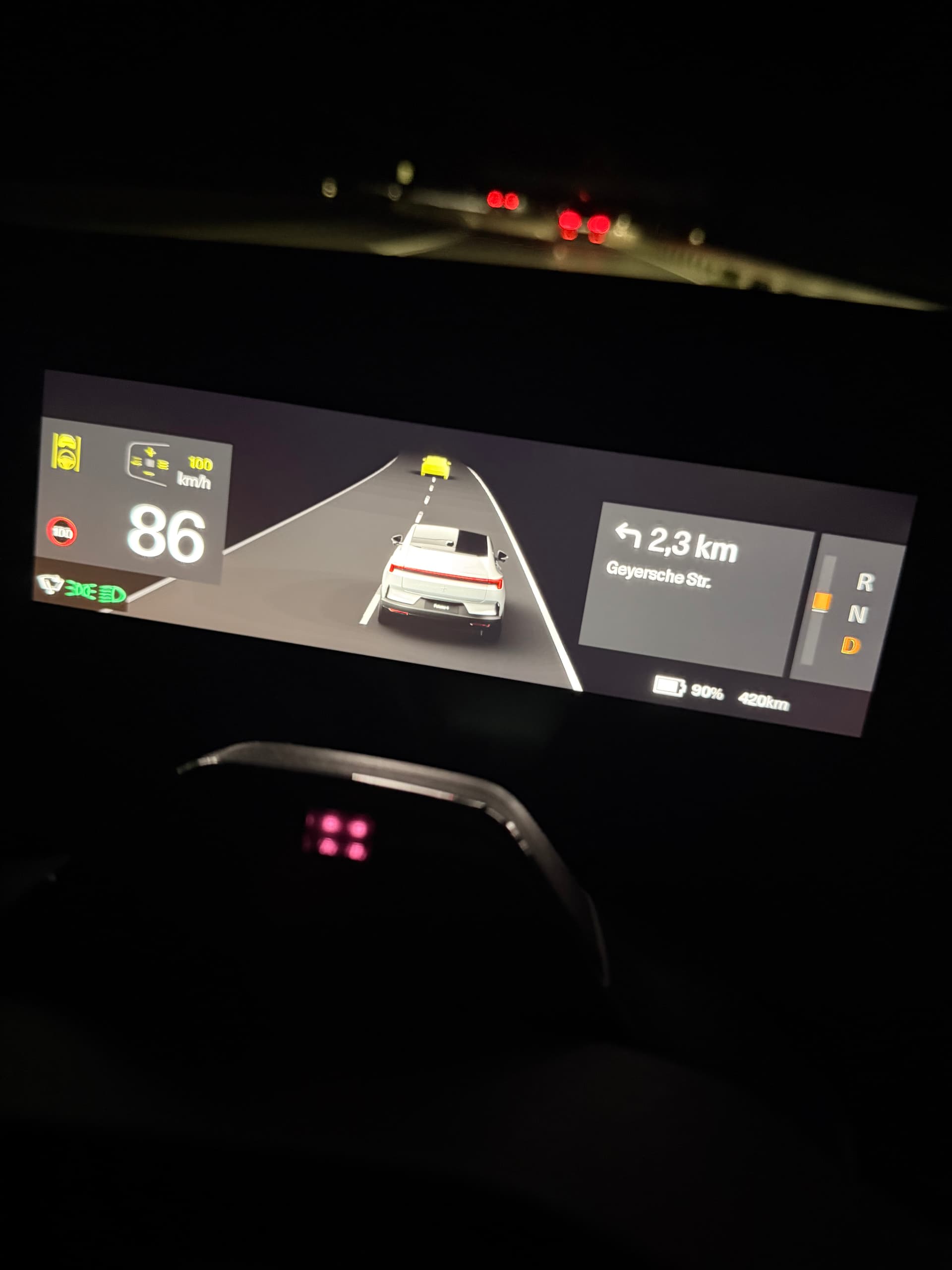

Bin heute mal wieder ne längere Strecke gefahren (von Schleswig Holstein nach Thüringen) und mir sind leider ein paar Probleme aufgefallen. Ob sie mit dem Update zu tun haben kann ich nicht genau sagen, aber habe sie so krass vorher noch nicht erlebt.
Die VZE hat auf einer Strecke verrückt gespielt. Die Begrenzung war auf 120 km/h und hat sich auch darauf eingestellt. Aus heiterem Himmel hat sie wohl angeblich 80 km/h erkannt, obwohl kein Schild da war, und geht voll in die Eisen. Ich habe es erst auf die LKW´s auf der rechten Seite geschoben, wo diverse Autos schon mal das Tempolimit „abgelesen“ haben.
Im Verlauf der weiteren Strecke ist das mehrfach immer wieder passiert, auch wenn kein anderes Auto oder Schild weit und breit zu sehen war. Hat so ungefähr 50 km gedauert.
Ich habe keine Erklärung dafür.
Und dann hat der Tempomat mich verrückt werden lassen. Bin mit 150 km/h auf ner 2 spurigen Autobahn gefahren auf der linken Spur. Rechts lauter LKWs und sonst niemand vor mir. Permanent geht mein PS4 in die Eisen und bremst bis zu 110 km/h ab. Echt nervig. Ich konnte mir nichts erklären, was er da eventuell sieht.
Abends habe ich dann eventuell doch eine Erklärung gefunden. Kann es sein, dass der PS4 nen Knick in der Optik hat und zum Optiker muss?
Die Grafik im Display zeigt, dass das Auto vor mir angeblich über die gestrichelte Linie fährt. Es ist schwer zu erkennen, aber ich kann es bestätigen, dass es dies nicht getan hat.
Programmierfehler oder optische Täuschung?
…das wird in Kurven immer falsch angezeigt
Ja, mag sein, aber vielleicht ist das ja auch wirklich das Problem, dass die Sensorik einfach nicht richtig kalibriert ist?
Bei mir sieht das auch immer so aus.
Meine Vermutung ist eher, dass es an der fehlenden Rotation der dargestellten Fahrzeuge liegt.
Keine Ahnung an welchem räumlichen Punkt die Software die Wahrnehmung durch Sensorik und die Darstellung „zusammenklebt“. Aber mMn könnte das Bild durch eine Rotation des Fahrzeugs schon deutlich passender aussehen.
das ist nicht nur in den Kurven passiert. Auch auf gerader Strecke war das Auto nicht dort, wo es die Grafik angezeigt hat.
