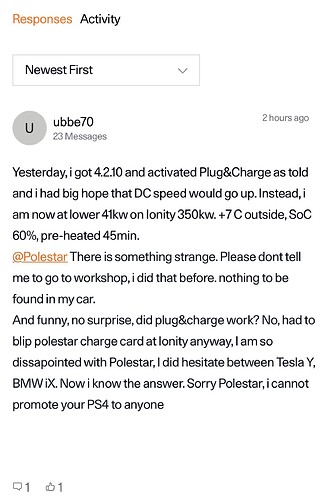

hier ein erstes feedback zu 4.2.10 aus der community…
was meint ihr dazu? all hype, no difference…
ja, soc ist noch relativ hoch, aber 41 kw?

der akku sollte nach 45 min. vk doch erwartungsgemäß im fenster sein und da würde ich eine knapp dreistellige ladeleistung schon erwarten.
bin gespannt, was weiter berichtet wird, auch wenn wir langsam wegen der jetzt immer milderen außentemperaturen wahrscheinlich keine vergleichbaren bedingungen mehr haben werden.
ich finde das ergebnis ehrlicherweise enttäuschend und im hinblick auf die sicher von ganz vielen gehegte hoffnung ebenso ernüchternd.

es geht um eine sachliche einordnung, ob ein vorkonditionierter (und damit hoffentlich warmer) akku bei 60% soc erwartungsgemäß mit 40kw oder eher 100kw+ laden sollte.

Sorry, aber das ist doch Quatsch? Die Karre muss da auch mind. das doppelte Laden können… Das ist doch in der Konfiguration dennoch total inakzeptabel und weit entfernt von den Werten aus dem Prospekt.

Naja, mit VK sollte sich schon eine Ladekurve ergeben können, die bei über 60% SoC eine Ladelastung von 1xx kW ermöglichen. Und grundsätzlich kann das Auto das ja.

Aber: Ich kann auch völlig nachvollziehen, dass man frustriert ist, wenn trotz des Updates die Leistung nicht dem entspricht, was optimal möglich ist. Bei Temperaturen deutlich über 0°C und 45min Zeit für die Vorkonditionierung würde ich auch Werte im Bereich 100kW erwarten. Meine persönlichen Erfahrungen mit dem P4 sind zwar beschränkt, aber 40kW habe ich bisher bei einem SoC von 90% beobachtet, bei 50% waren noch locker 135kW zu sehen. Ja. Da war es deutlich wärmer draußen. Aber das zu kompensieren ist ja die Aufgabe der Akkukonditionierung.
Naja, schon richtig. Aber 10-80% in 30min bedeutet halt nun mal, dass er im Schnitt die ganze Strecke mit 140kW laden muss.
Wenn er dann bei 60% schon auf 40kW runter geht, dann wird das rechnerisch nicht mehr möglich, selbst wenn er von 10-60% mit den vollen 210kW geladen hätte - da sind die ersten 14 Minuten nämlich schon rum. Dann reichen die verbleibenden 16 Minuten nicht, um die verbleibenden 20% von 60 auf 80% fertig zu laden. Da schafft er dann nämlich nur noch 10kWh bei 40kW in 16min.
Auch wenns nur eine Momentaufnahme ist, aber ich schliesse mich an, dass 40kW bei 60% nicht das ist, was man erwarten darf. Völlig bashing frei.
Es passt halt nicht? Denn die 94kWh bei 30 min für 10-80% bedeuten halt ~130kW Durchschnitt Netto. Wenn ich jetzt bei 60% nur 43kW max erreiche, dann ist das einfach nicht mathematisch möglich, wenn ich den Peak auf 200kW durch die 400A des CCS Steckers begrenze.
Da gibt es nichts zu diskutieren, klappt halt nicht. Und erst recht nicht mit der typischen Ladekurve die ich normalerweise habe, da muss der noch über 100kW erreichen um die angegebene 10-80% Zeit irgendwie erreichen zu können.
Aber selbst das mathematische Minimum wären halt 20% * 94kWh / (0,5h - (94kWh * 50% / 200kW) )= 71kW Netto-Ladeleistung. Und da habe ich bei den 200kW konstant zwischen 10% und 60% sowie den 71kW nicht einmal die Ladeverluste berücksichtigt, welche bei meiner Karre so bei ~11% im Winter gelegen. Wird also noch alles mehr unrealistischer.
Von daher, absolut ausreichend von der Aussagekraft. Es kann einfach nicht passen. Und deswegen ist die Aussage Quatsch.
