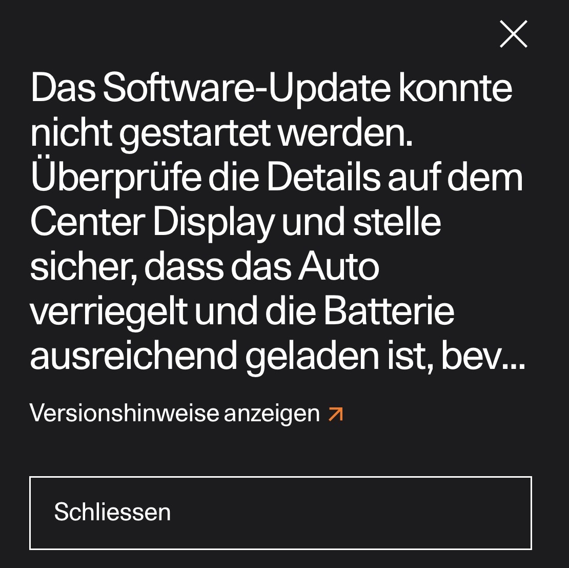

Auch bei mir kann nicht gestartet werden, Grund angeblich die Internet Verbindung.
WLAN ist verfügbar.
Auch mit 4G Vollausschlag - kein Internet.
Aber Update über 4G laden an der gleichen Stelle konnte er noch….
Lief jetzt auch durch bei mir…hab Mal auf 50% geladen, dann gestartet und dann gings…aber nicht wie prognostiziert 20Min. Das ging locker 35-45 Minuten.

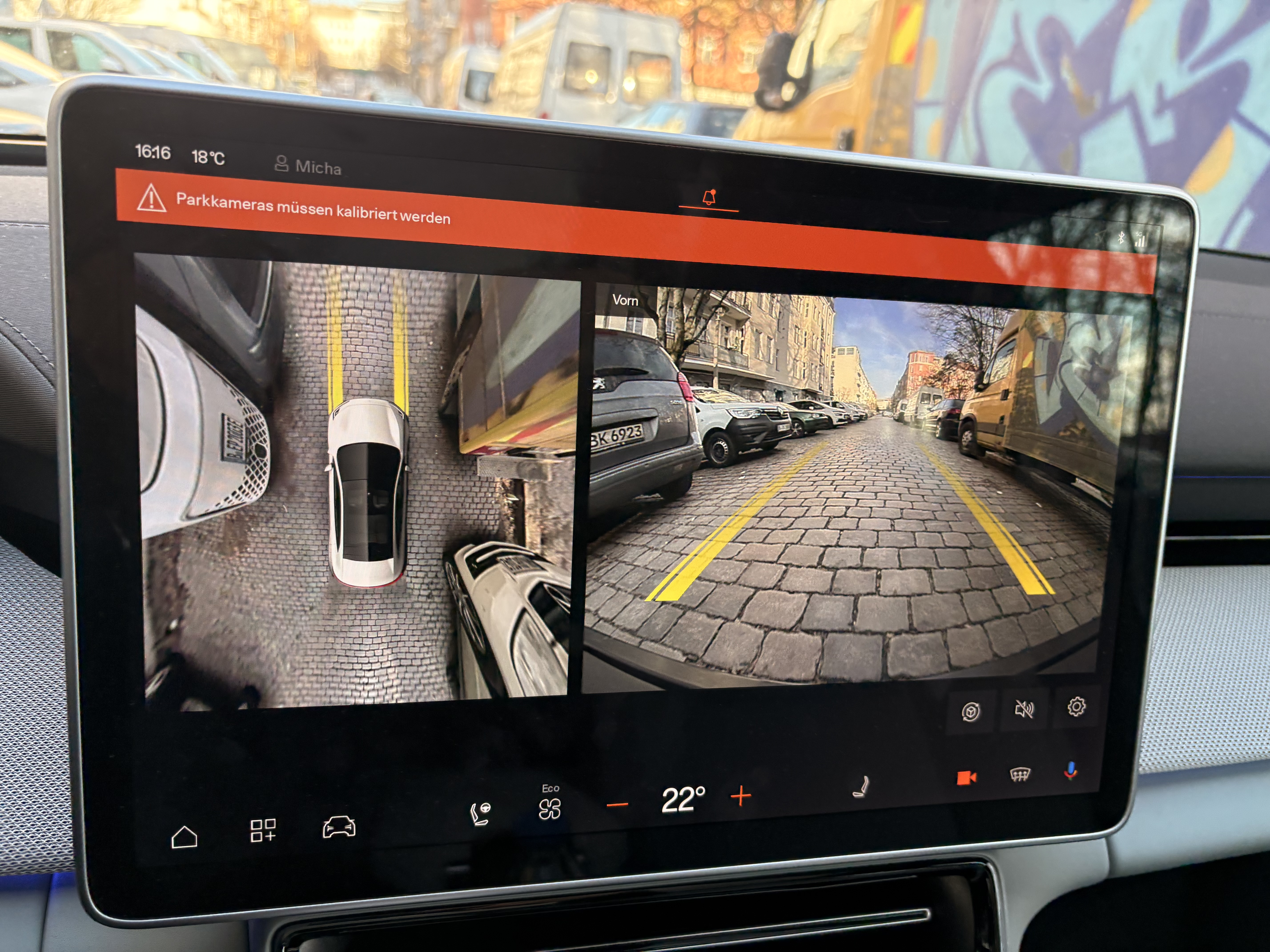

Aber nun ist es drauf, aber viele Einstellungen sind noch gar nicht aktiv. Die Bremse beim Rückwärtsfahren = Unauffindbar. Dasselbe für Verriegelungston = Unauffindbar.
Dafür zwei Fehlermeldungen. 1x Beifahrer Airbag wurde deaktiviert, 1x Parksensoren wurden deaktiviert, ich soll damit bitte in die Werkstatt. :thinking:
Dafür habe ich mit Freude festgestellt, dass Einstellungen an der 360 Grad Kamera wieder möglich sind. :sunglasses:

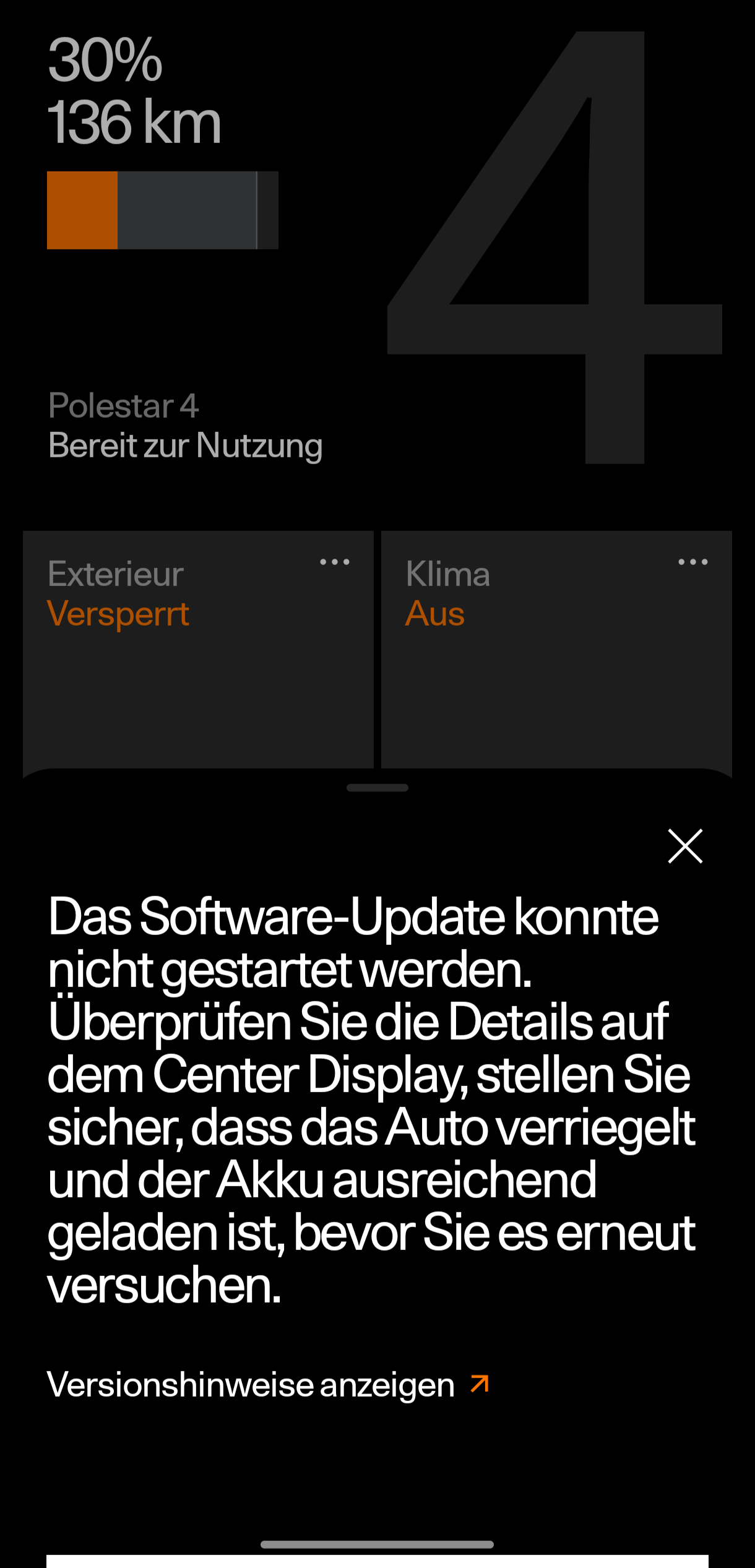

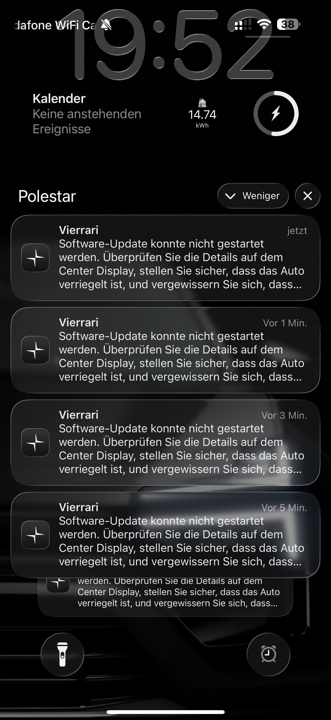

Hatte das auch jemand? Der Wagen zickt und will nicht installieren und die App informiert mich sehr häufig drüber, dass der Wagen nicht will…
Jop…wie oben erwähnt. Ich hab ihn etwa 30Min zum Laden und Schlafen gebracht…danach gings plötzlich.
Die angegebenen „mind. 23%“ von Polestar sind schlicht falsch. Habe es bei 28,33 und 38 probiert, keine Chance. Erst als er die, von Hans-Gerd oben erwähnte, magische Grenze von 40% erreicht hat begann die Installation.
Meiner war bei 52% - sieht man auf dem Screenshot auch in dem Polestarwidget.
Habe ihn jetzt geladen und schlafen lassen.
Jetzt installiert der Wagen dann doch​:muscle:t2:
