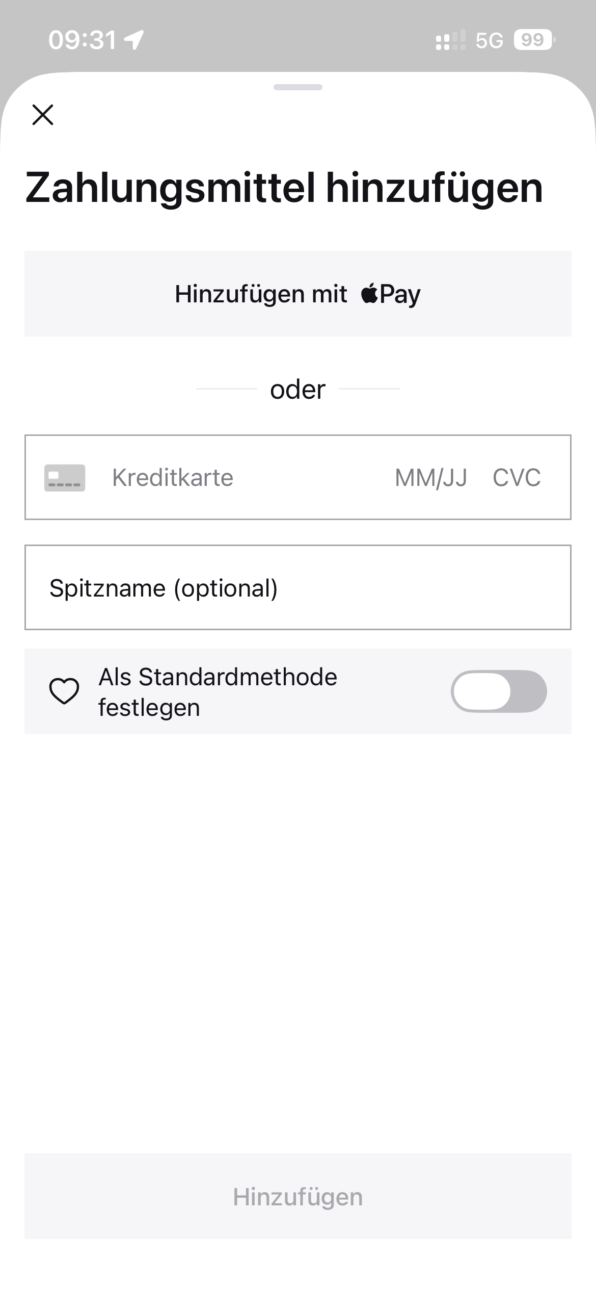

Das Standard Zahlungsmittel wird automatisch hinterlegt, ansonsten können Kreditkarten hinterlegt werden, oder in meinem Fall
ApplePay.

wenn ich das richtig verstehe, muss man die Polestar Charge App runterladen und kann diese mit einem Zahlungsmittel verknüpfen. Bei den Ladekarten kann ich m.E. nur die Polestar Ladekarte hinzufügen. Ich wüßte nicht, wie es sonst gehen sollte.
Plug&Charge ist ein offener Standard. Jedes Auto, das dazu fähig ist, hat einen einzigartigen Schlüssel (PCID), der es gegenüber Ladestromanbietern identifiziert. Dieser Schlüssel muss bei einem Anbieter, der Plug&Charge anbietet, hinterlegt werden. Die PCID erhält mein bei Polestar soweit ich weiß über die Polestar App, wenn man im Auto Plug&Charge aktiviert hat.
Polestar Charge ist ein möglicher Anbieter, der Plug&Charge unterstützt, aber nicht der einzige. Ich kenne da wie gesagt noch Elli und Octopus Electroverse, aber es gibt bestimmt noch mehr.
Polestar Charge ist dafür keine Voraussetzung, hat aber möglicherweise eine einfachere Benutzerführung für die Einrichtung.
