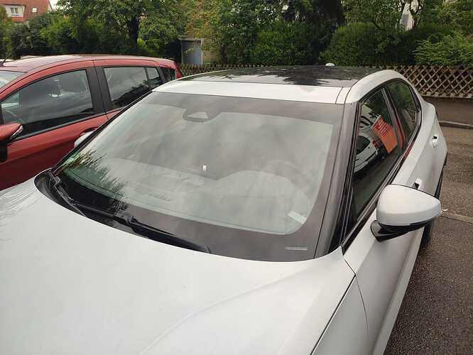

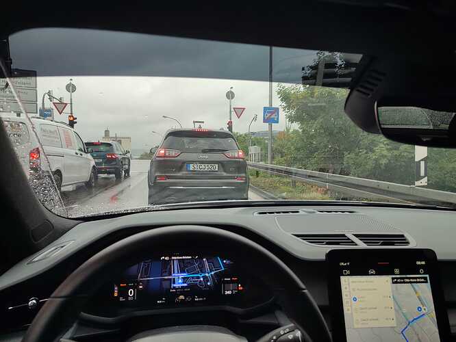

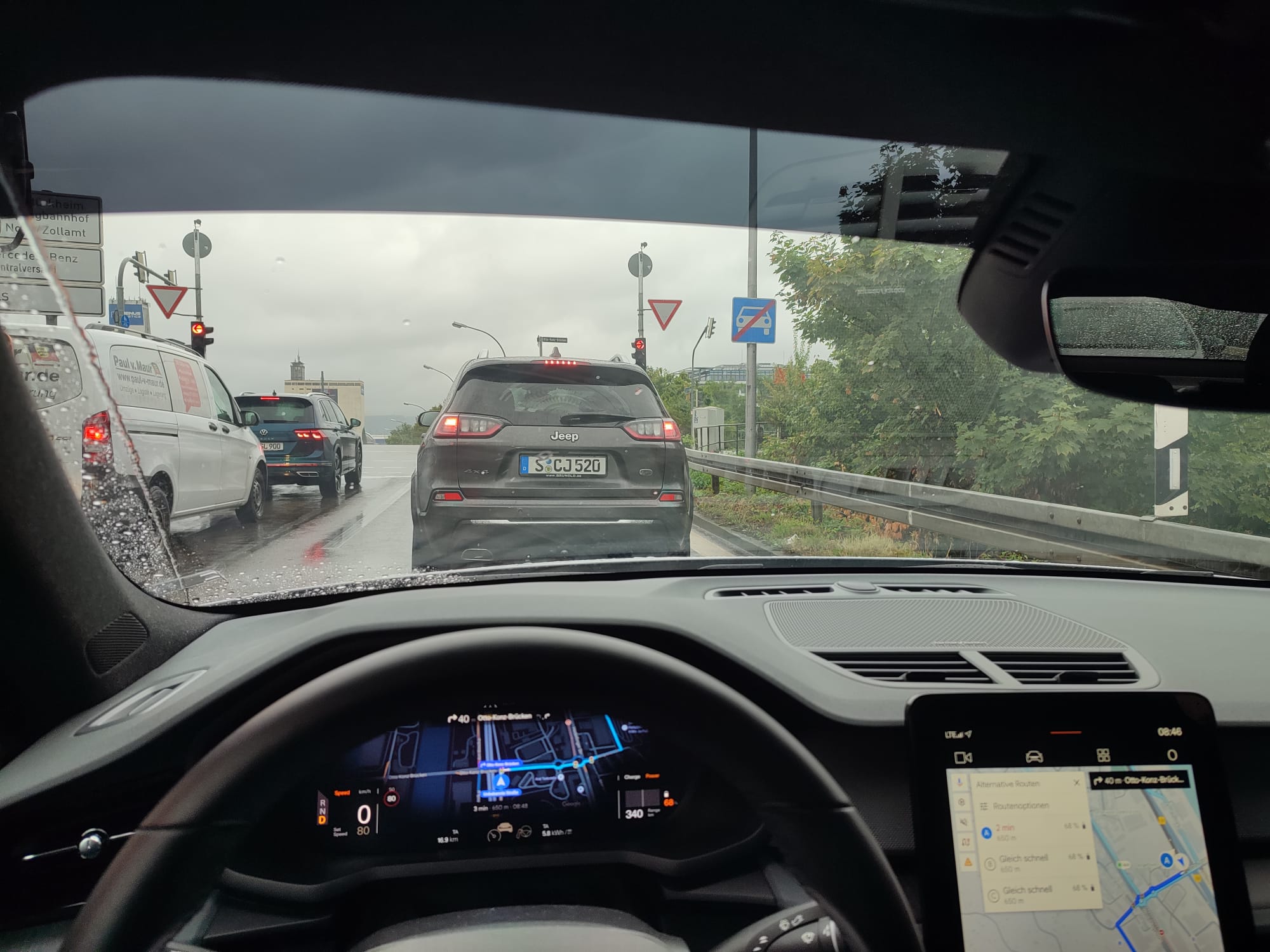

Frontscheibe hab ich letztes WE zum ersten mal Folie verklebt. Mein ältester Sohn hat schon etwas Erfahrung und ging mir zur Hand, auch deshalb ist es topp geworden. Hätte gern für den Blendkeil oben in der Windschutzscheibe eine nicht ganz so dunkle Folie verbaut. Aber die von Foliatec (mit Zulassung) gab es nicht anders. Hab wegen Hitzeschutz die REFLEX verwendet. Diese gibt es in drei Varianten. Mit Helligkeitsverlauf in blau oder grau. Oder in uni dunkles schwarz. Die mit Helligkeitsverlauf sehen von aussen teils Chromfarben aus. was mir garnicht gefällt. Daher die ganz dunkle. Erster Test heute morgen war gut. Ampel auch durch die Folie gut erkennbar.
Entgegen Vorschriften hab ich die Folie zweigeteilt und keilförmig also in Fahrtrichtung „gepfeilt“ verklebt. Grund ist wenn man die quasi in durchgehender Form auflegt und an den äußeren Ecken die zulässigen 8,3cm Höhe macht, bleibt innen ein Sonnenschutz von schlappen 2cm. Also quasi wertfrei. Die gepfeilte Form ist OK, die Unterkante geschwungen zuzuschneiden war mir zu aufwändig. Das muss extrem sauber geschnitten sein sonst sieht es schrottig aus. Die dunkel Folie sieht von aussen aus wie eine Verlängerung des schwarzen Scheiben-Randbereiches. Bilder liefere ich nach. >> Foliatec Topstripe Reflex tiefschwarz
Folien-Höhe gemessen zum geradliniegem Teil des schwarzen Glasrandes: Aussen etwa 83mm, Innen also im Spiegelbereich etwa 80mm

Blendkeil Frontscheibe Foliatec Topstripe Reflex tiefschwarz schaut von aussen so aus, derzeit
