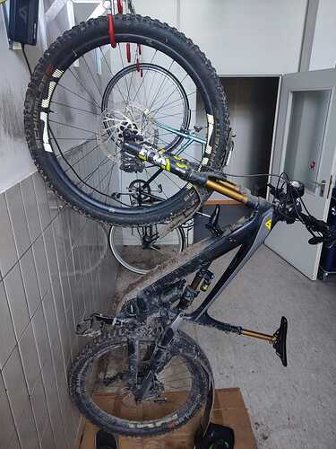

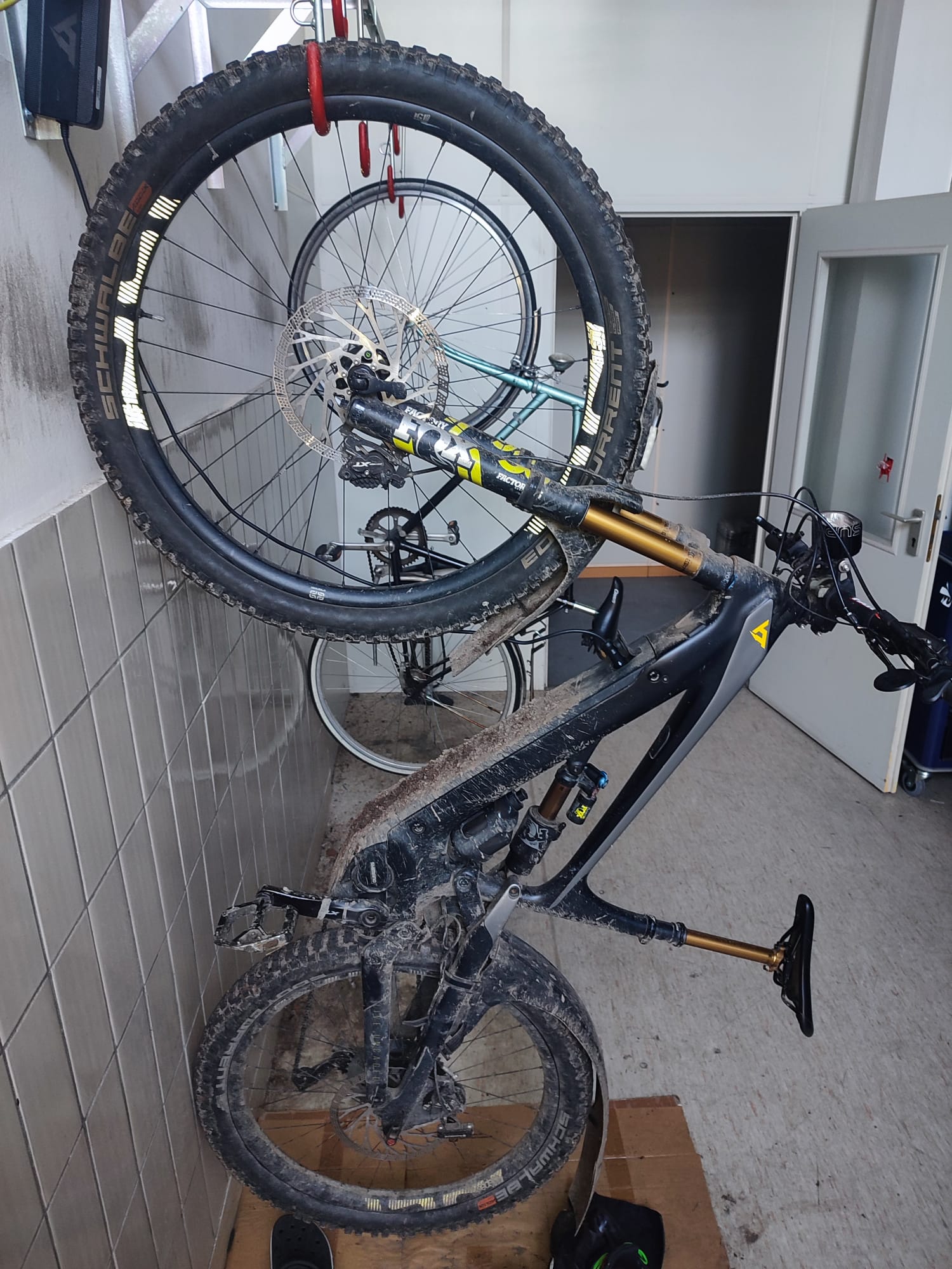

Meine Fahrzeugen über die Jahre bewusst immer kleiner geworden. Erst Smart Rodster Brabus Coupe, dann Elektro Enduro (Motorrad), seit zwei Jahren YT Decoy (E-Bike, Enduro), absolut geiler Arbeitsweg mit Downhillstrecken und vielen Trails. Zugegeben die letzten Tage doch Polestar weil größeren Service mit schwerer Reparatur am E-Bike fällig. Zum Glück konnte ich fast alles selber machen incl. Teile anfertigen auf der Drehbank & Co.
Finde der Polestar ist echt ein sehr geschmeidiges Auto. Schnelles Surfen macht Laune, mir noch mehr das chillige Dahingleiten. Aber die 1,5h jeden Tag aufm Bike, meist im Wald würden mir absolut fehlen. Selbst im Winter bei -15°C, Schnee incl. Sonnenaufgang noch ein Genuss.

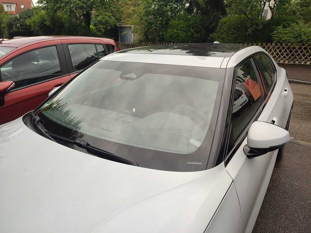

Mit dem Blendkeil war recht einfach, für mich das erste mal zu folieren. Die erste Hälfte hat mein Sohn gemacht (mit Vorerfahrung), die zweite Seite dann ich. Die kleinen Teilstücke sind für erste Erfahrung echt gut geeignet. Falls es nicht klappt kostet es auch nicht die Welt (~14€)

Der Blendkeil ist von Foliatec. Gibt es in verschiedenen „Farbtöne“ und Ausführungen. Hätte gern nicht ganz so dunkel genommen, aber wegen Wärmeschutz habe ich die Version
FOLIATEC TOPSTRIPE Reflex Blendstreifen genommen. Den ganz dunklen, weil der Reflex mit Metallschicht ist. Gibt davon auch ne Variante in blau mit Farbverlauf. aber der kann von aussen teils chromfarben wirken was ich nicht wollte.
Zum Aufbringen hab ich den Steinel Premium Rakel-Set mit Alcantara Kante gekauft, ist nen guter - kann ich sehr empfehlen.
Der sehr dunkle Farbton (wegen Metallbedampfter Wärmeschutzfolie) hat sich in der Praxis als gut rausgestellt. Bin voll zufrieden
Alternativ zu den Versionen ohen TREFLEX greifen, die gibt es in verschiedenen Abstufungen in der Dunkelheit der Folie

noch in Hinweis, wir haben den Keil etwas regelwidrig aufgeklebt. Normal legst du den glatt auf die Scheibe. Dadurch folgt die gerade Unterkante dem Bogen der scheibe. Aussen sind es glaub ich 83mm zulässige Höhe, innen ergibt sich durch den Verlauf. Dies ist aber beim Polestar 2 derart wenig, dass es nicht wirlich lohnt. Daher haben wir in etwa auch innen am Spiegel knapp 80mm Höhe gemacht.
Im worst case kann das Probleme mit den Streckenposten bringen. Aber Strafe wäre nur 10€, Kosten Folie 15€. Argumentativ kann man aber einwerfen, dass der Verdunkelungskeil nicht tiefer runter geht als die normal eingestellten Sonnenblenden. D.h. die Tönungsfolie ist bei Nutzung der original Sonnenblenden garnicht mehr zu sehen.
… wollte ich erwähnen. Bin aber sicher wir werden nie Probs mit den Streckenposten haben. Falls doch werde ich das hier im Beitrag erwähnen
