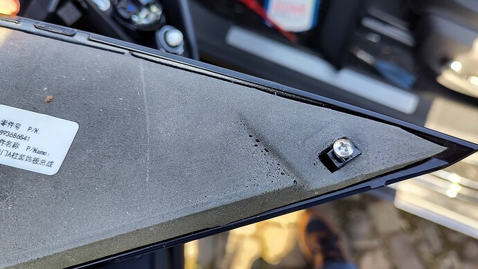

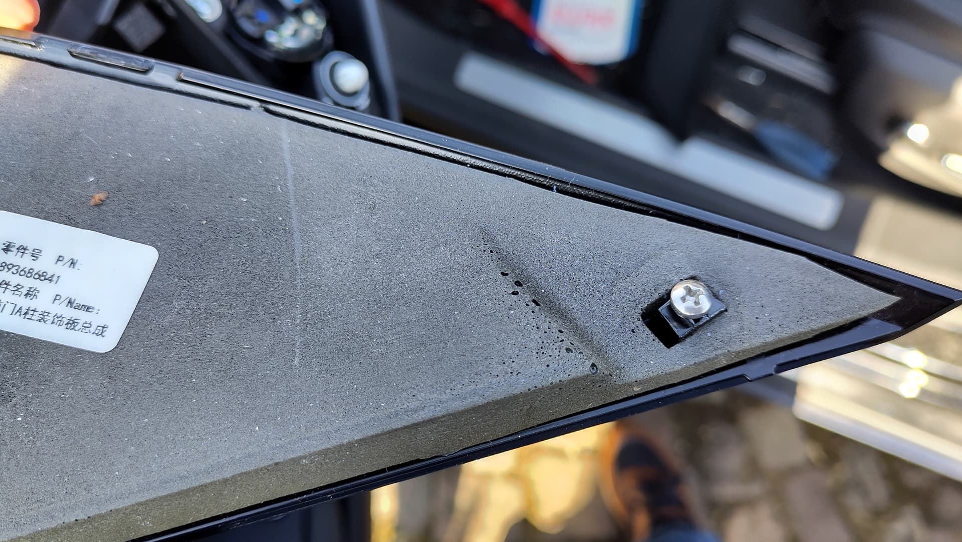

Ich hab mir jetzt selbst geholfen und die abgebrochenen Nasen mit einer Schraube ersetzt. Wirkt jedenfalls stabiler als vorhin. Hier ein paar Bilder:

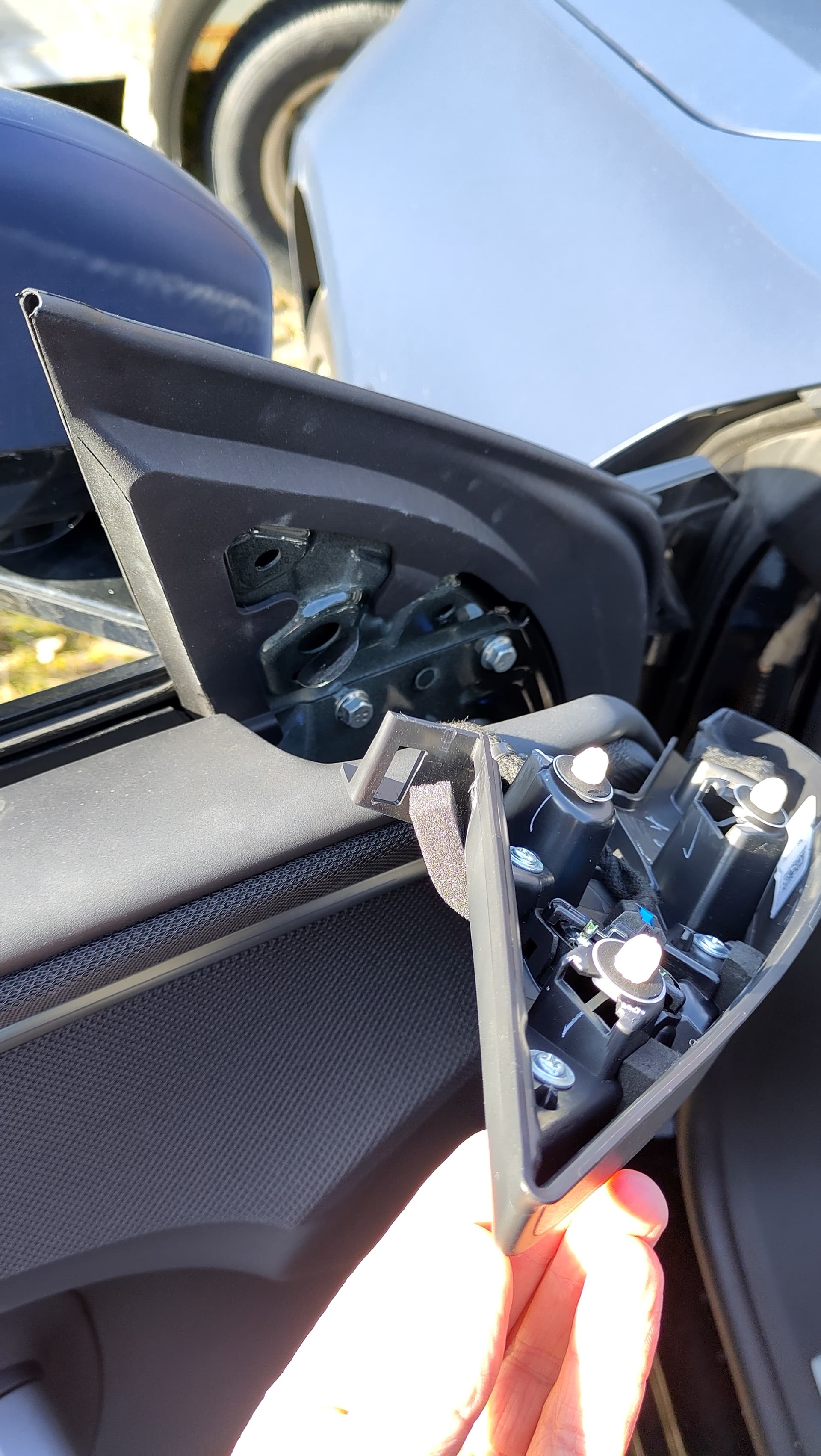

Wie man sehen kann, kommt man mit etwas handwerklichen Geschick relativ schnell und einfach ran. Alles nur gesteckt und die Innenverkleidung muss man gar nicht komplett abmontieren.
Wow :clap: Respekt für die Lösung und dass du dich da rangetraut hast!
coole lösung… die schraube ist bestimmt stabiler, als eine plastiknase… wozu musstest du die innere verkleidung herausnehmen? hängt das zusammen bzw. kommt man sonst nicht dran?
Man muss das Dreieck von Innen anschrauben.

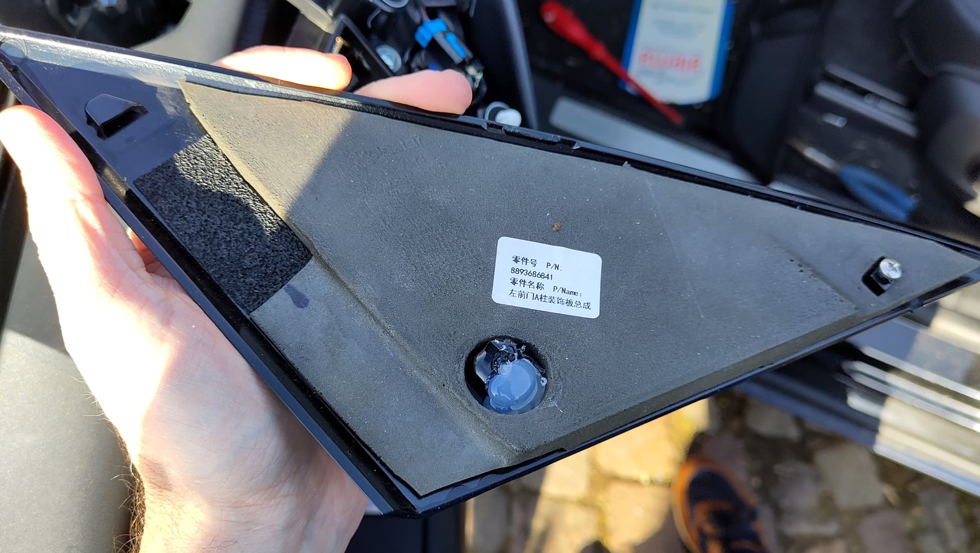

Die Nasen unten vorne und die Tasche an der oberen Ecke sind nur eingehängt. Fixiert wird das Ganze dann über eine Schraube an der unteren hinteren Ecke (bezogen auf Fahrtrichtung) des Bauteils mit einer Schraube.
Auf dem Bild ist das die Ecke, welche ich mit Heißkleber ausgefüllt habe, da dort vermutlich mein Folierer das Teil mit dem Gewinde beschädigt hat. Die Heißkleber Lösung ist noch nicht ideal, vielleicht bau ich da noch ein Gewindeeinsatz rein, sollte es dauerhaft Probleme geben.
Die Schraube vorne hält dagegen das Dreieck jetzt sicherer als die ursprünglichen Kunststoffnasen.

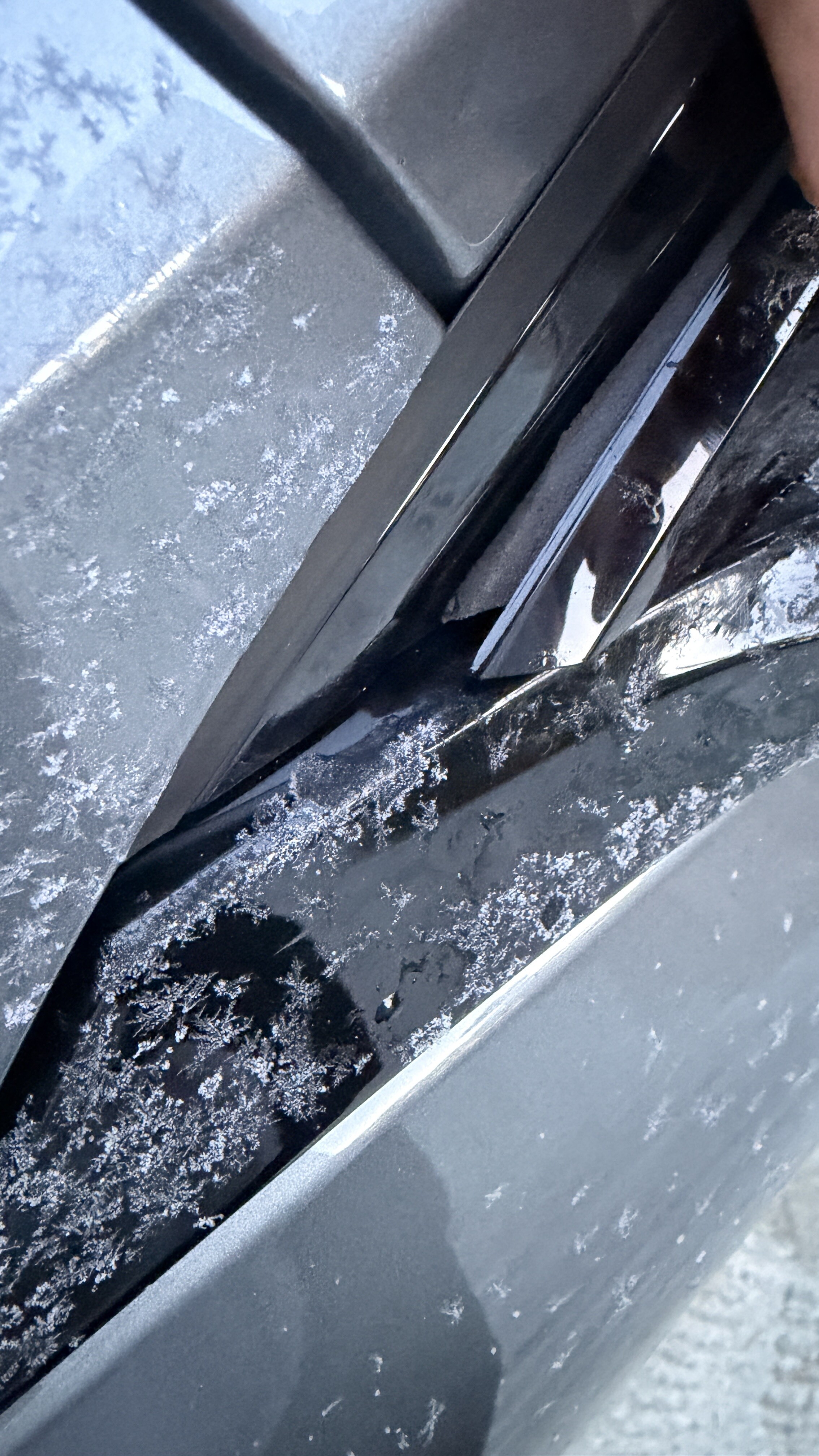

Heute hat es mich auch erwischt. Nach dem Waschen das Auto trocken gerieben und plötzlich sehe ich, dass das Spiegeldreieck an der Fahrerseite vorne absteht. Dahinter Schaumstoff und Klebereste sichtbar.
Ob es beim Waschen passiert ist oder die Hitze etwas damit zu tun hat - keine Ahnung.
Scheint also auch bei den MJ26 Modellen nicht gefixt worden zu sein.
