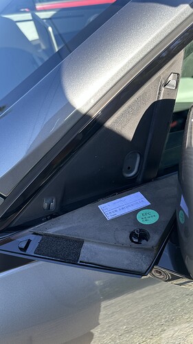

Hallo Zusammen,
ich war der Annahme, das Thema sei inzwischen erledigt, doch leider hat sich dies nicht bestätigt. Nach meiner längeren Fahrtstrecke in den vergangenen drei Tagen stellte ich heute Morgen – als ich den PS4 reinigen wollte – fest, dass sich das Spiegeldreieck erneut gelöst hat. Bereits bei einer leichten Berührung hatte ich das Bauteil in der Hand.
Wie auf dem beigefügten Bild zu erkennen ist, ist abermals die Halteklemme gebrochen. Die Ursache hierfür ist mir nicht eindeutig nachvollziehbar. Möglicherweise entsteht durch die kleine Fixierschraube eine zu starke Spannung, oder aber bei höheren Geschwindigkeiten gelangt Luft unter das Teil und drückt es nach oben, wodurch es letztlich bricht.
Erstaunlich ist zudem, dass dieses Problem ausschließlich auf der Fahrerseite auftritt. Eventuell begünstigen auch die Vibrationen beim wiederholten Öffnen und Schließen der Tür den Defekt. Bemerkenswert ist, dass dies nun bereits das dritte Mal innerhalb eines Jahres geschieht.
Ein solcher Zustand ist auf Dauer nicht tragbar. Ich bin daher sehr gespannt, wie sich PS zu diesem wiederkehrenden Problem positionieren wird und ob seitens des Herstellers eine nachhaltige Lösung entwickelt werden kann.
