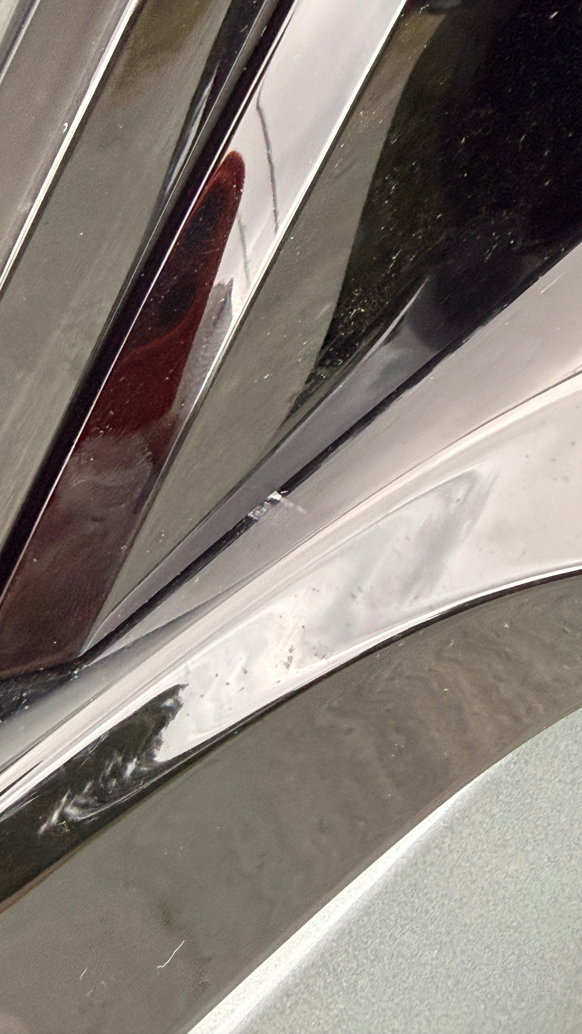

was mir in dem Zusammenhang auch aufgefallen ist. Dadurch das mir das Ding ja nun schon unzählige Male abgeplatzt ist bzw. getauscht wurde ist der Arm vom Spiegel auch zerkratzt. Durch die abgebrochene Nase hat sich wohl eine scharfe Kante gebildet und durch das andrücken eine extreme Kerbe gebildet.
Ich denke das ist doch ganz klar ein Garantiefall. Was sagt ihr?

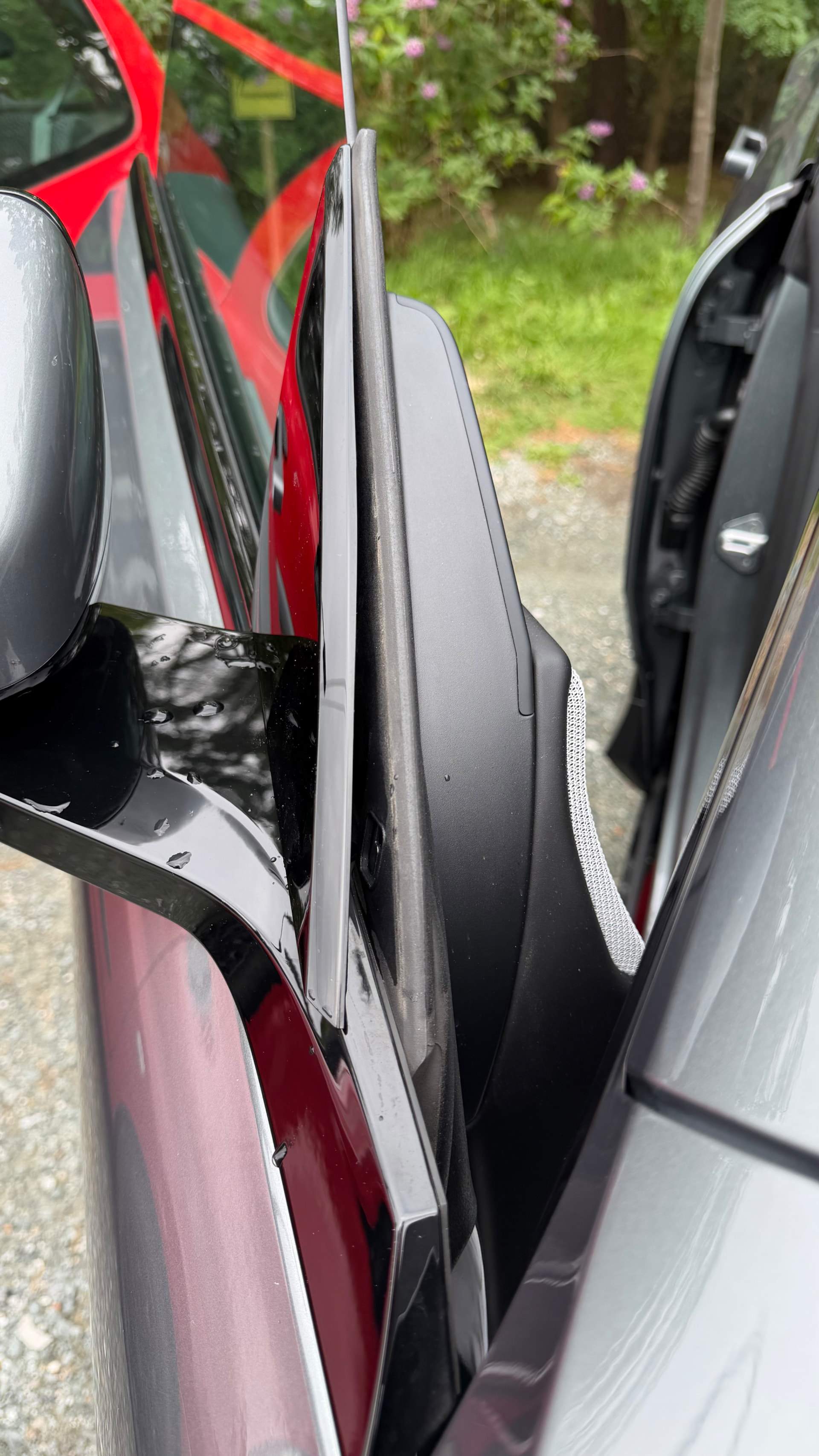

Heute komme ich zum Auto und was sehe ich, das Dreieck auf der Beifahrerseite löst sich nun auch. Nase und Schraubfassung sind gebrochen. Also gleich Montag anrufen und die Seite auch noch bestellen für Mittwoch.

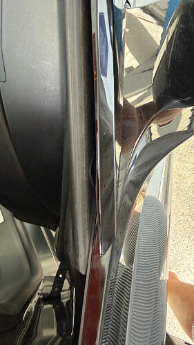

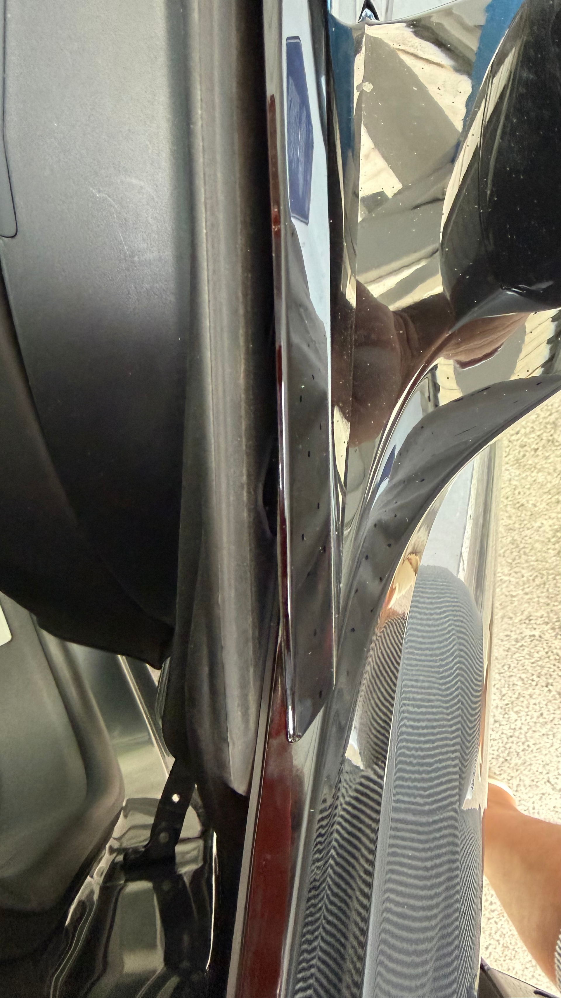

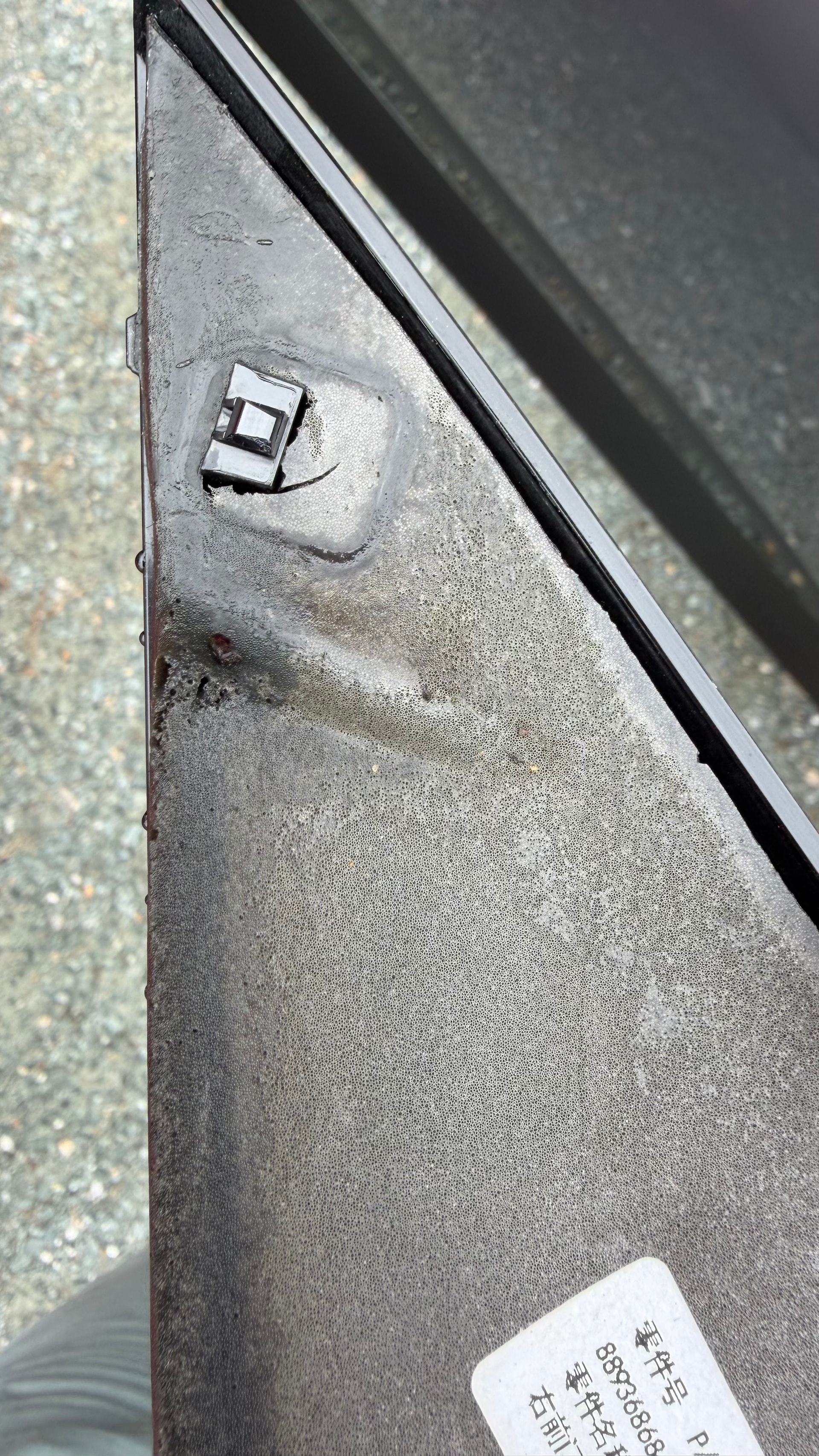

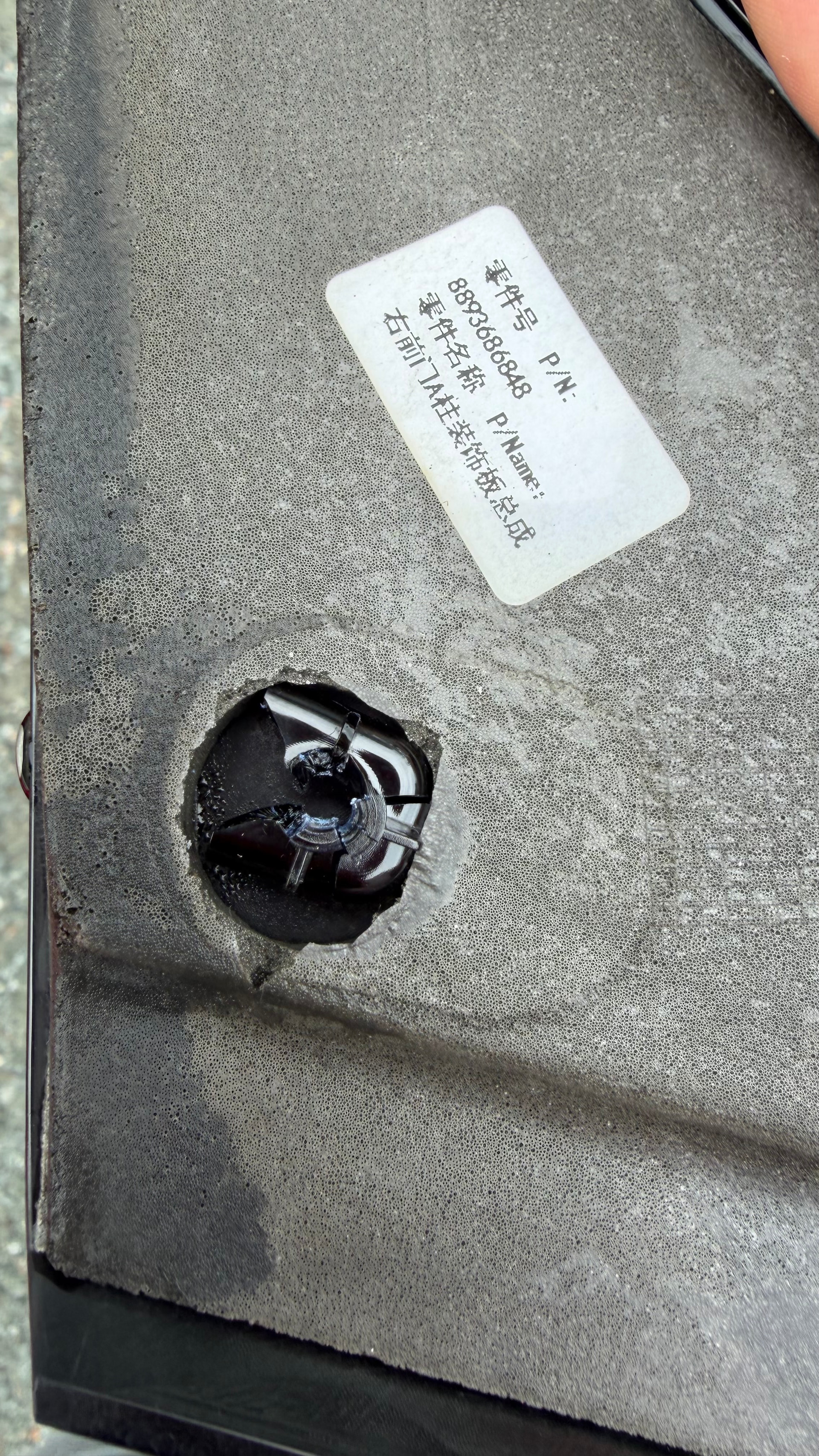

Aus dem Urlaub gekommen wunderte ich mich schon über auf der Rückfahrt über die doch recht starken Windgeräusche im Inneren des Wagens auf der Beifahrerseite. Dann beim Reinigen in der Waschbox festgestellt, dass der Wasserstrahl des HD-Reinigers „hinter dem Spiegel“ etwas bewegt und siehe da: Spiegeldreieck lose. Kurz berührt, um zu sehen, was da los ist und zack - hatte ich es in der Hand.
Die obere Nase gebrochen und die Verschraubung im Kunststoff abgebrochen. Das übliche Fehlerbild also.
Bei mir halt Beifahrerseite. Die Fahrerseite ist noch bombenfest.
Habe es bildlich dokumentiert und an die Werkstatt geschickt. Die bestellen, schauen sich diesen Thread hier an und lassen sich was einfallen bei der Montage.
