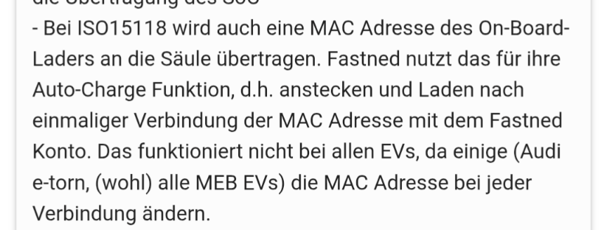

Einige Smartphones heutzutage wechseln ständig die MAC-Adresse ihres WLAN-Adapters um Tracking zu verhindern. Vielleicht hat der Polestar-Praktikant das auch für den OBC vom Polestar 4 eingerichtet :wink:
Edit:
Scheint nicht ganz abwegig zu sein. Hier mal ein Beitrag von 2021 im GoingElectric-Forum, dass das auch andere betrifft:
(Quelle: Fragen zu Ladestandards und Kommunikation - Ladeequipment - Elektroauto Forum)
Interessant dabei ist, dass der 4er, wie auch der 2er Autocharge mit Electra kann.
Eigene Erfahrung.
Es gab schon mal die Diskussion, ob der P4 seine MAC ändert oder nicht. Man kann bei EnBW ja einfach ein anderes Modell angeben und es ausprobieren. EnBW hat keine Möglichkeit an der Säule herauszufinden, ob die Angabe korrekt ist. Die Auswahl des Modells stellt lediglich sicher, dass das Auto von EnBW verifiziert wurde. Das wurde mit dem P4 wohl (noch) nicht gemacht.
Die MAC zur „eindeutigen“ Identifikation des Kunden zu benutzen ist auch mehr ein Hack als ein allgemein anerkannter Standard. Sowas kann auch Sicherheitsprobleme mit sich bringen.

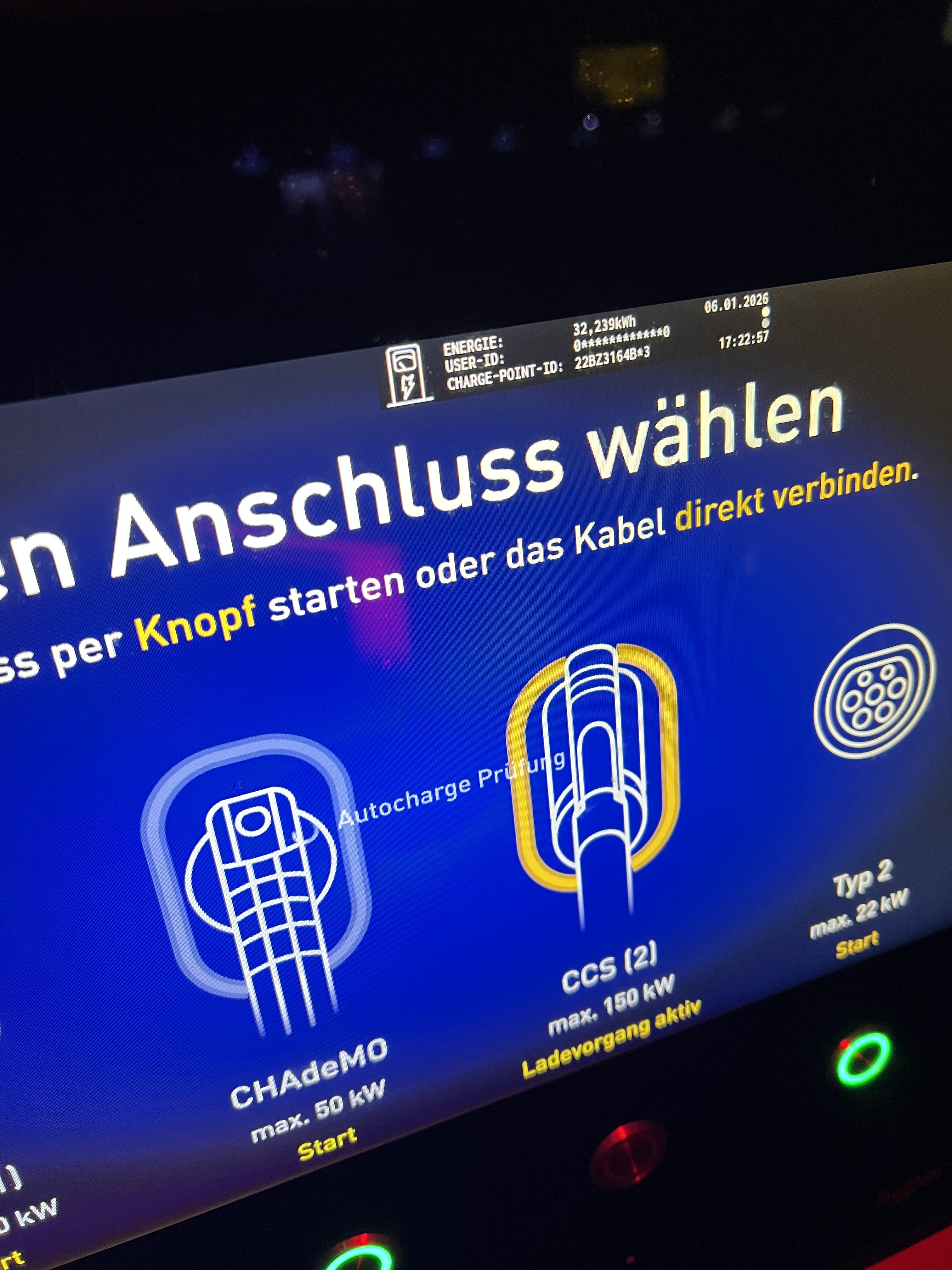

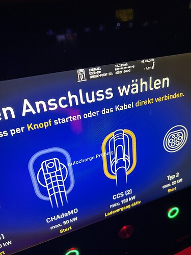

Bei ENBW scheint Autocharge zu funktionieren.
Ich habe es mal unfreiwillig getestet, und es war erfolgreich. Ich hatte nämlich in meiner EnBW App als Fahrzeug noch meinen P2 hinterlegt, und dann mit Autocharge meinen neuen P4 geladen. Hat super funktioniert. :smiley:
