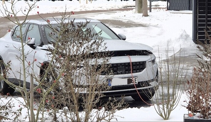

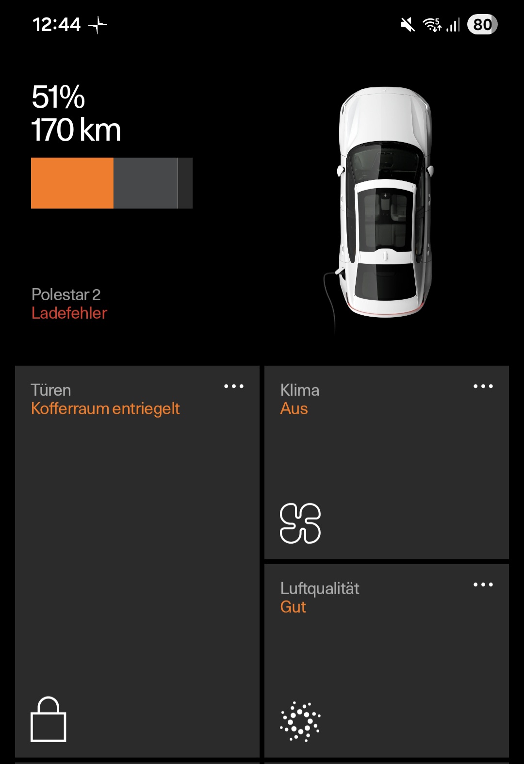

Anschließend wollte ich das Auto nur noch ins Carport fahren, um es für morgen zu laden, allerdings ist das Fahrzeug seitdem komplett ohne Funktion.
Ich kann es nur noch mit dem Notschlüssel entriegeln, die App zeigt mehrere Fehlermeldungen an und das Fahrzeug scheint komplett offline zu sein.
Hatte jemand von euch schon einmal ein ähnliches Problem oder eine Idee, woran das liegen könnte?
Ich wäre für jeden Hinweis sehr dankbar.
Direkt nach dem Update

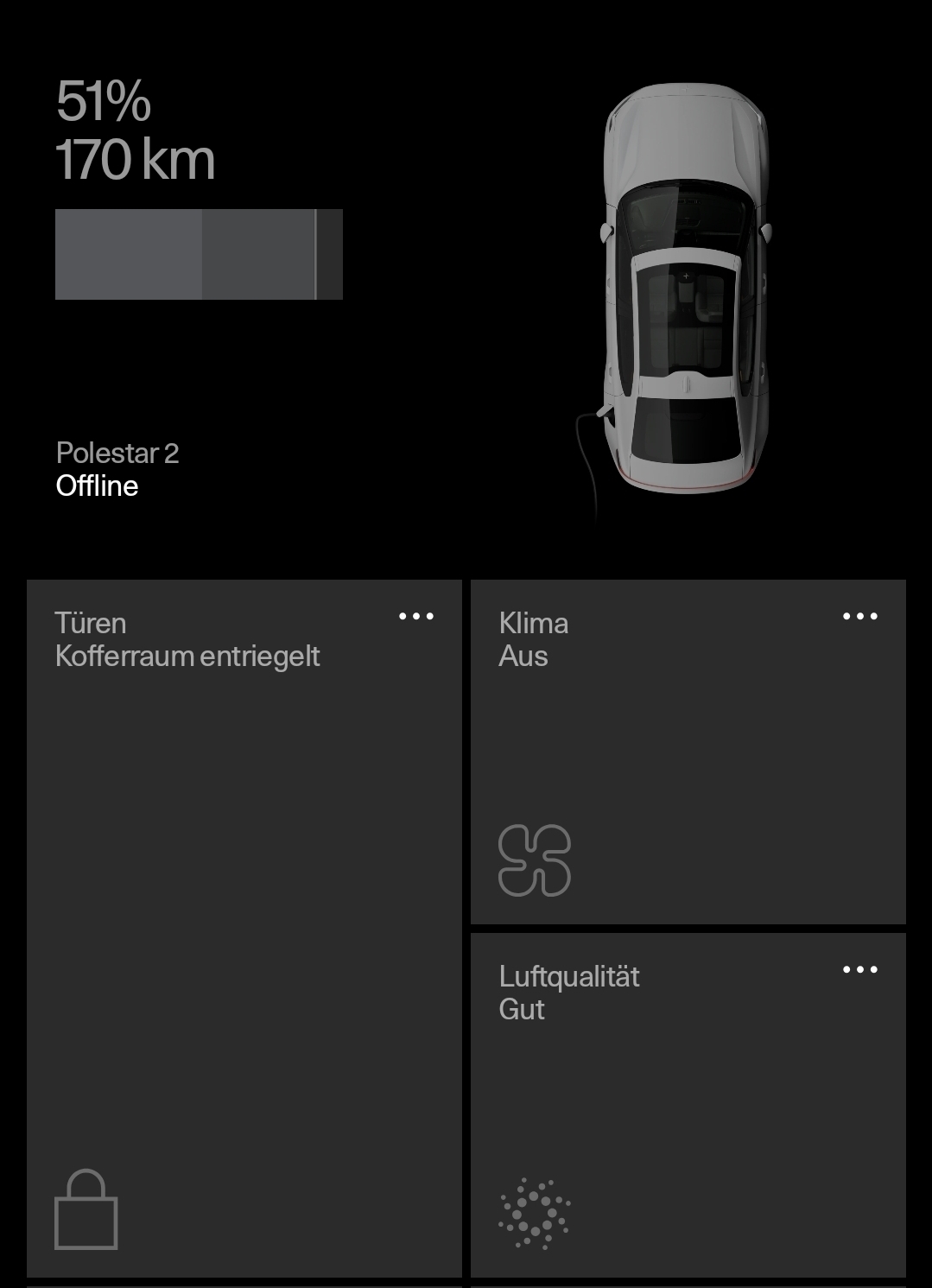

Aktuelle Anzeige
Achso ergänzend: der Wagen ist entgegen dem Bild nicht zum Laden angeschlossen.

Meiner ist seit einer Fahrt und laden gestern, wieder online. Der CD und Modem Restart vorgestern hat ihn zwar kurz online gebracht aber kurz danach war er wieder offline.
Könnte sein, daß die 12V Batterie die Grätsche gemacht hat.
Scheint tatsächlich die 12v Batterie zu sein. Die hatte mit anklemmen eines Ladegerätes, das ich erstmal besorgen musste, sage und schreibe noch 6,5V. Unser Polestar hängt jetzt erstmal an der Lebensader. Mal schauen ob’s reicht.

Unser Polestar lebt wieder :sweat_smile: Ein paar Kleinigkeiten mussten noch durch den einen oder anderen Reset behoben werden, aber er lebt.
Update ist tatsächlich vor dem Ausfall noch komplett durchgelaufen (Glück gehabt)
