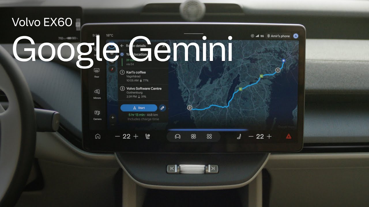

Volvo hat ein Werbevideo mit Features und zukünftigen Features bezüglich Gemini-Integration im EX60 gebracht, was zumindest in den „einfacheren Dingen“ auch so für den PS2 gelten dürfte.

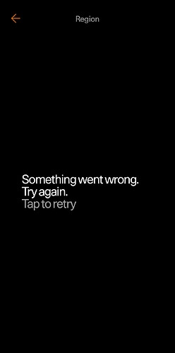

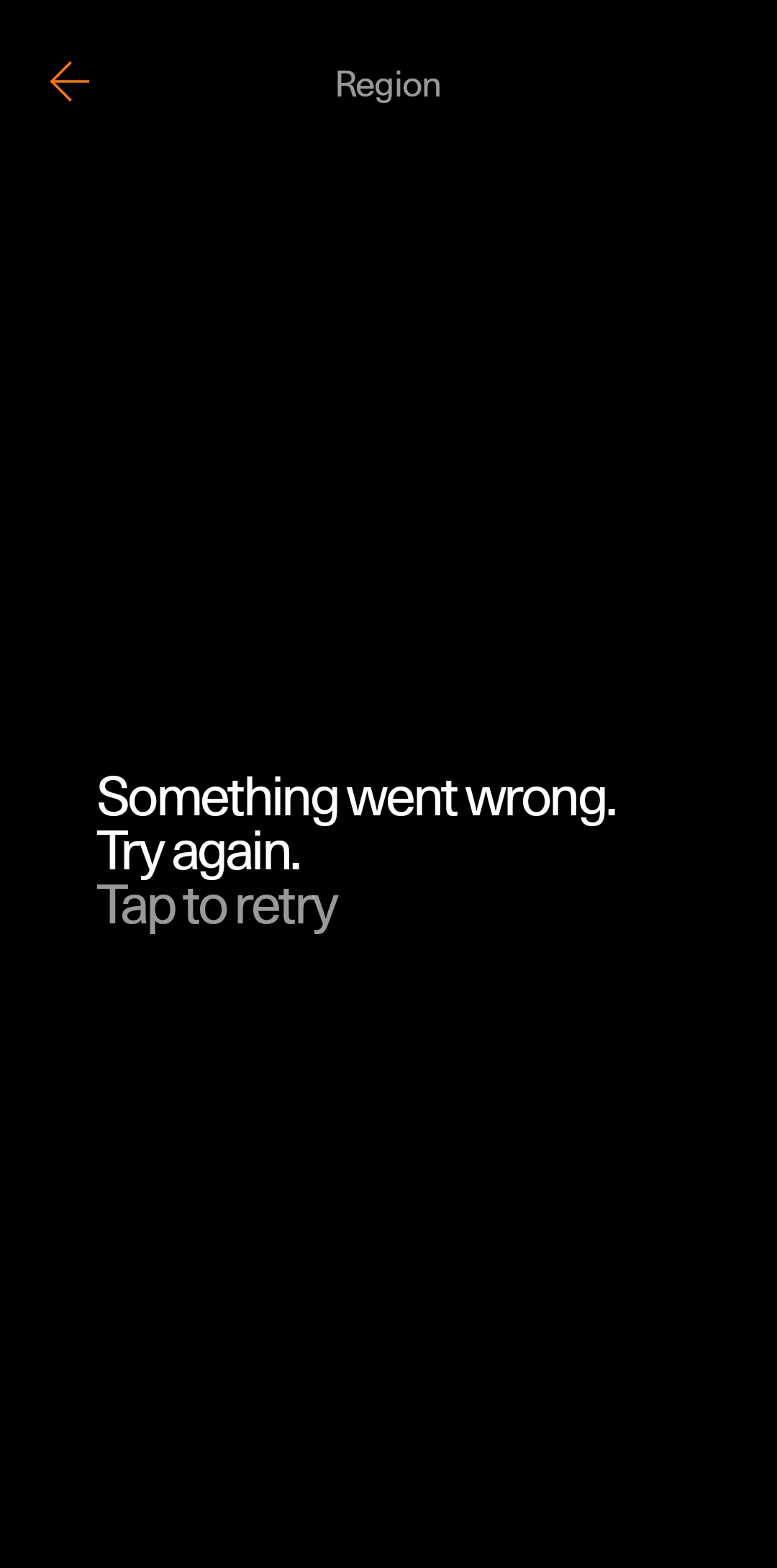

Bei mir ist die App gerade nur in Englisch und in den Einstellungen lässt sich die Region nicht ändern, es kommt eine Fehlermeldung.

Bei mir das gleiche, solang es nicht chinesisch ist, kann ich damit umgehen ![]()
War heute morgen bei mir (Schweiz, habe zudem noch kein OTA Update erhalten) für ein paar Stunden auch so, jetzt wieder alles wie in den Einstellungen gesetzt auf Deutsch.
Denke ich nicht. Ich habe ohne update Zugriff und bin online. D.h. der Server antwortet.
