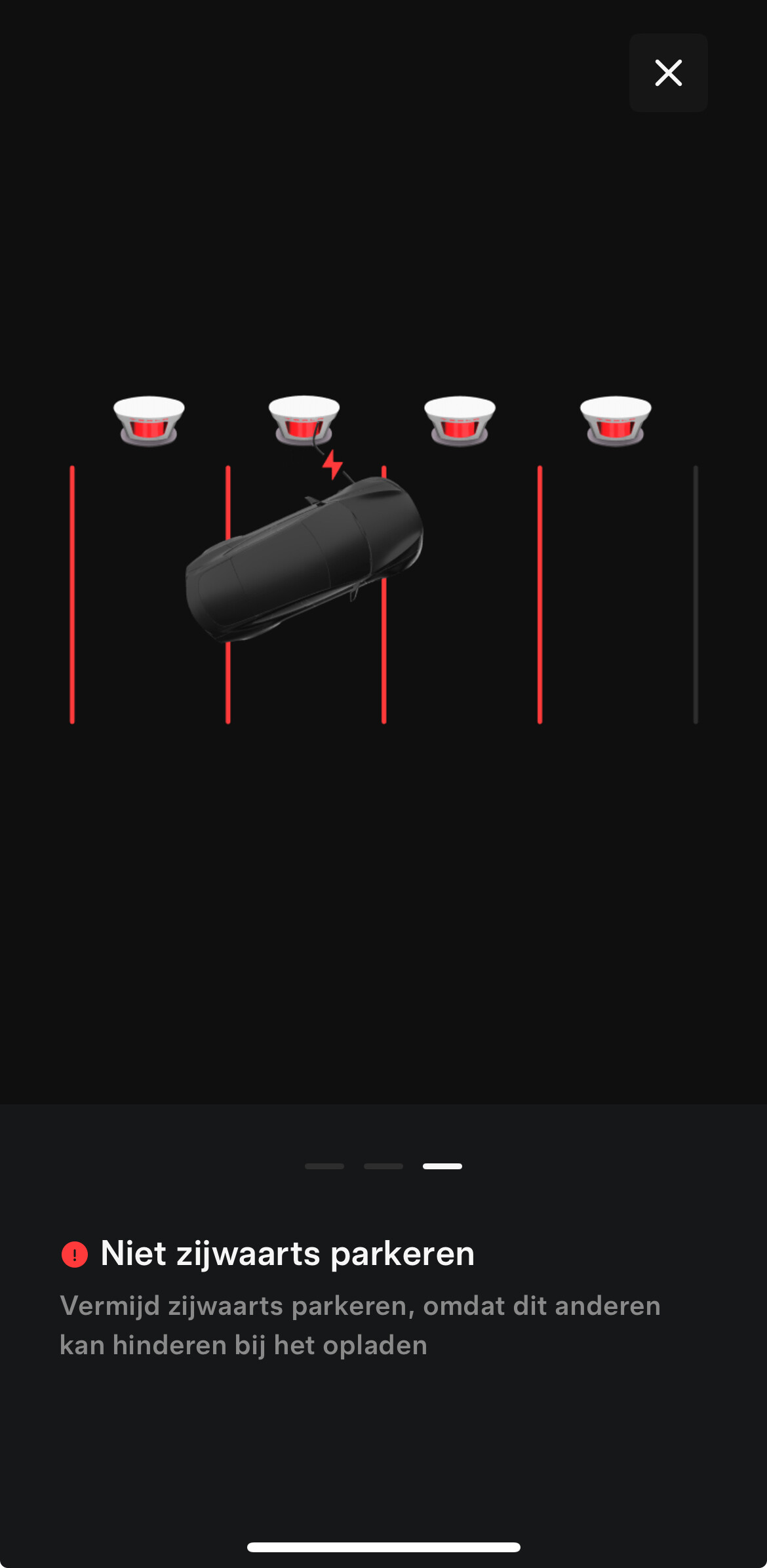

War das vielleicht eine Fehlermeldung des SuC (Kameraüberwachung mit Auswertung der Fahrzeugpositionen)?

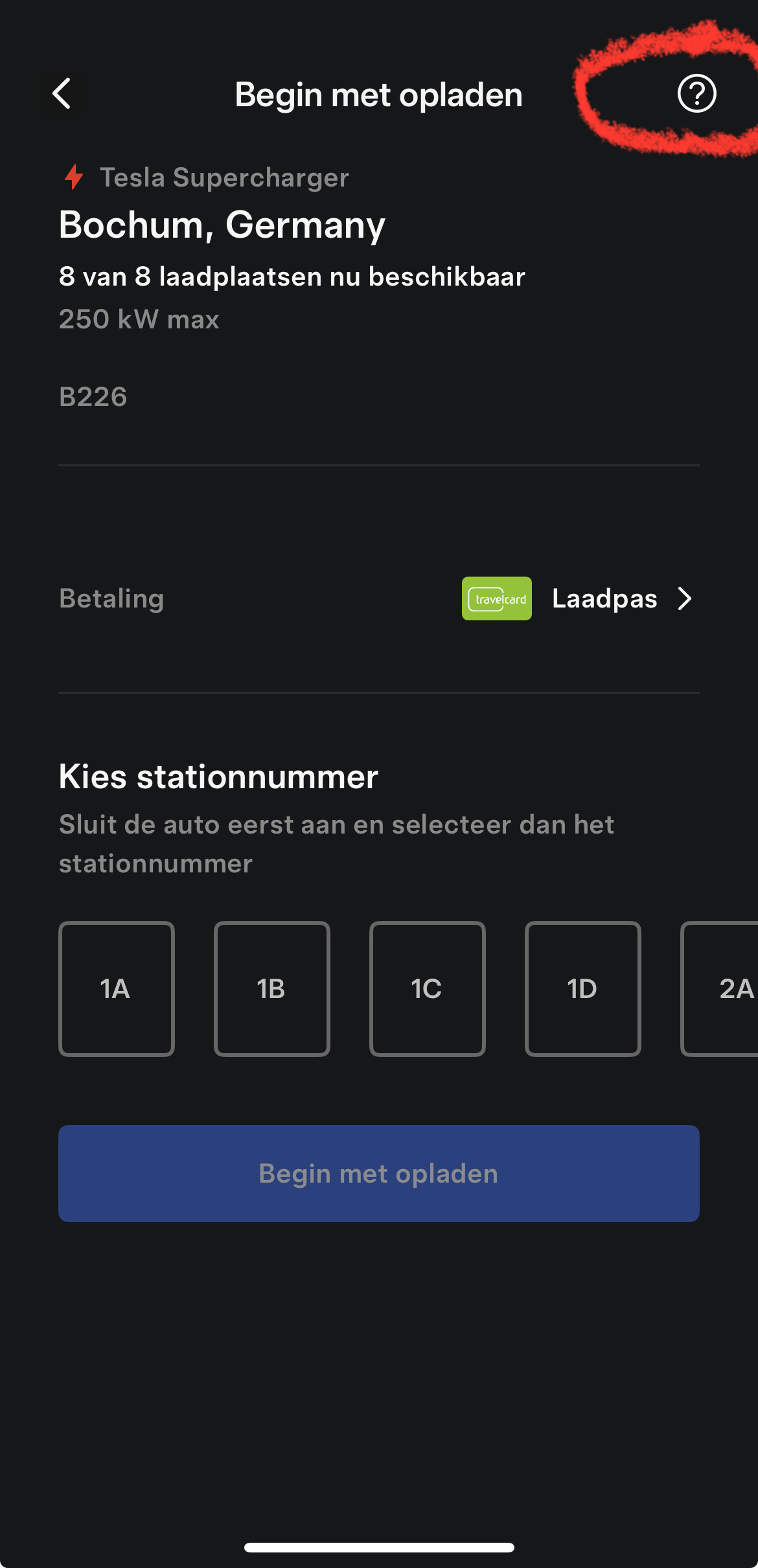

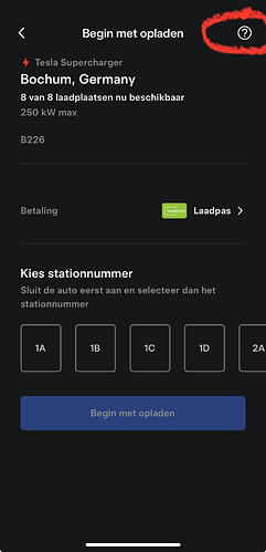

Diese Frage habe ich schon in anderen Foren gesehen: Es gibt in der Tesla App bei der Auswahl der Ladesäule oben rechts ein Fragezeichen. Wenn man darauf drückt erscheinen Hinweise wie die Tesla Ladestationen zu benutzen sind inkl. zwei Hinweise wie man am besten das Fahrzeug hinstellt. Wenn man keine Ladesäule auswählt bleibt der Startknopf ausgegraut. Manche Leute tippen dann auf das Fragezeichen und meinen es liegt daran dass das Auto nicht richtig steht. Hauptgrund ist aber dass man keine Ladesäule ausgewählt hat. Es sind also keine Fehlermeldungen sondern Benutzungshinweise die nur erscheinen wenn das Fragezeichen (‚Hilfe‘) gedrückt wird.

Hast du tatsächlich eine Ladesäule in der App ausgewählt? Hast du meine Nachricht weiter oben gelesen? Die Tesla App weiß gar nicht wie du vor der Säule stehst und es gibt also keine entsprechende Fehlermeldung. Vielleicht kannst du einen Screenshot hochladen?
Wie in der App vorgegeben, habe ich erst das Kabel der Station mit dem Fahrzeug verbunden. Danach war die Station allerdings grau hinterlegt und ich konnte den Ladeprozess nicht starten. Hinweis: Ladestation belegt
In meiner App ist die Reihenfolge: Säule wählen, ‚Laden starten‘, Einstecken. Hat in den letzten drei Wochen zigmal prima geklappt.

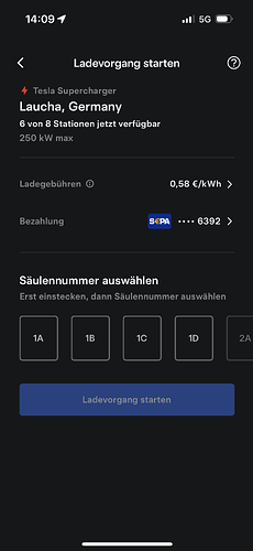

Hier ein Screenshot von meiner Tesla-App
Probier es einfach mal andersrum
Stimmt, den Satz habe ich da auch stehen, aber immer (erfolgreich) ignoriert :grin:
Zwischen Anstecken und Säule wählen darf nicht zu viel Zeit vergehen, sonst kommt die Meldung „Ladepunkt schon belegt“

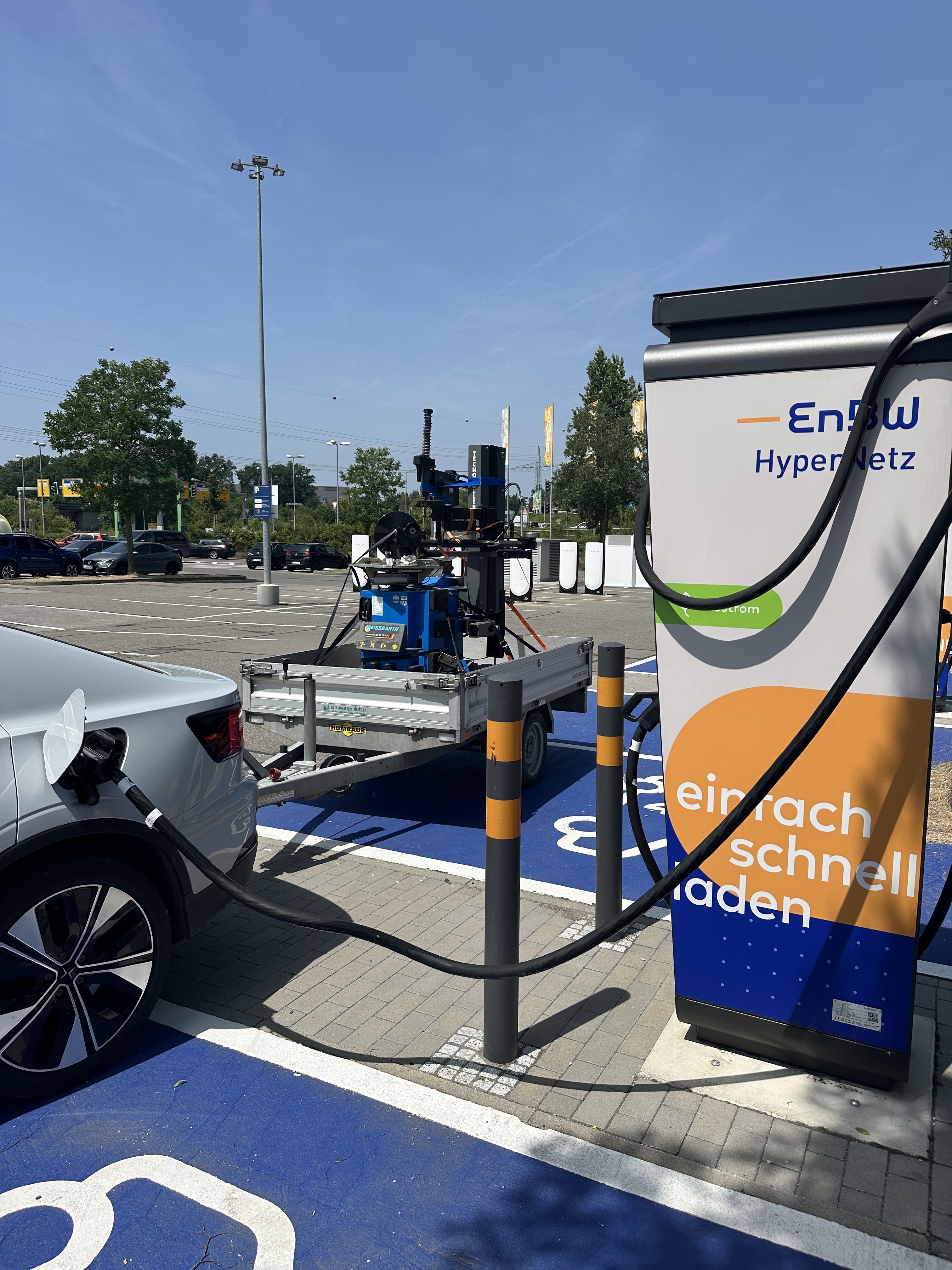

Aber an Raststätten auf der AB… in Sichtweite ein freier Platz für den Hänger suchen, wo doch gleichzeitig um die Ladesäulen teilweise gekämpft wird…
Nervt einfach nur.
Nicht jeden Hänger kann ich einfach so abstellen… muss also oft in direkter Sichtweite sein.
