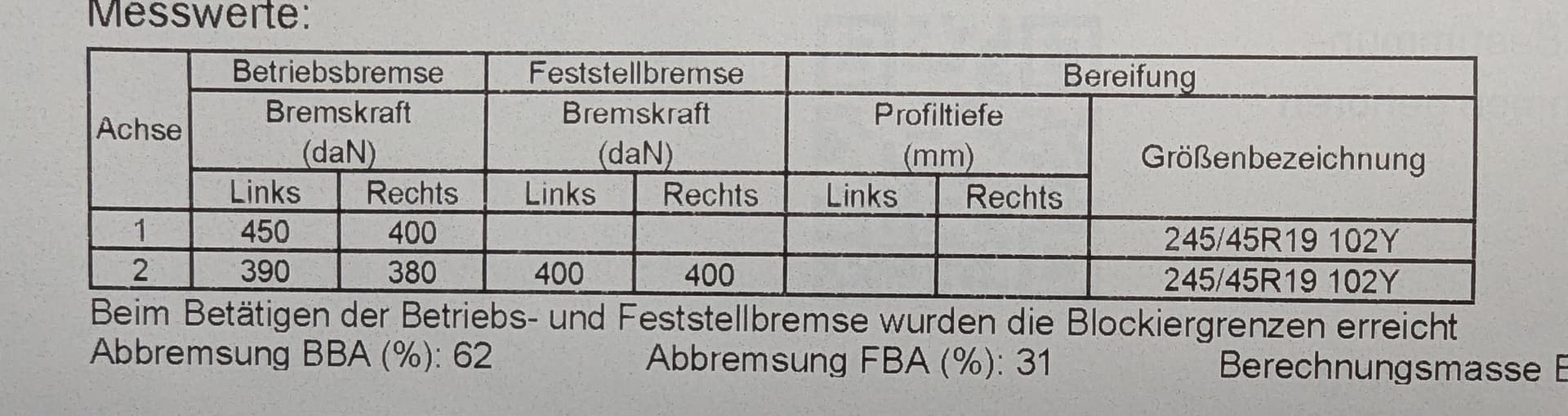

Hallo alle - Nachprüfung „ohne wenn und aber“ bestanden - TÜV-Plakette erteilt …
Der Zweitprüfer stellte die Frage warum es beim ersten Mal nicht schon geklappt hat - da hat der Kollege wohl „etwas“ nicht richtig gemacht …
Der Zweitprüfer meinte - „der bremst so etwas von gut, ich verstehe die erste Messung“ nicht …
Tja - dann war es wohl das Freibremsen auf „N“ … insofern jetzt alle Werte da wo sie hingehören - TOP …
Ende gut - alles gut :slight_smile:
Danke für die Diskussion … also im Zweifel vor dem TÜV Termin ein paarmal „N“ Freibremsen, das wird sicher nicht schaden .

Diese Woche den zweiten TÜV hinter uns gebracht, genau 106,60 Euro gezahlt, natürlich ohne Mangel durchgekommen, auch ohne Freibremsen etc. alles toppi
Den 2ten TÜV nach 5 Jahren ohne Mängel letzte Woche für 106€ erledigt.
Funfact: Auf dem Prüfbogen steht „Überprüfung der Feststellbremse technisch nicht möglich“ und als Bremswert ist li/re 0 eingetragen.
Nunja, mit egal, Hauptsache Plakette und die Handbremse funktioniert.
Bei mir war das möglich. Der Prüfer hat angemerkt, dass beim zweiten Drücken von „P“ die Bremsleistung stärker wird. Das soll auch so sein.
