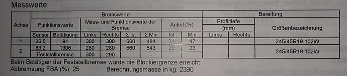

Mängel keine. Allerdings war es schon kompliziert, dass man das Auto auf der Bühne von Lenkung und Antrieb her freibekommt, dass alles leicht zu bewegen geht. Die Räder/Lenkung zu bewegen war nur mit deutlich Kraft möglich. Im System wurde nur ein möglicher Abschleppmodus als möglich angezeigt.
