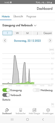

Ich denke was Enso meint ist, ob die Grafik den maximalen Peak darstellt, oder ob das schon ein gemittelter Wert ist.
Der Graph schein ja nur alle 15 Minuten einen Datenpunkt aufzunehmen. Wenn das Auto nun nur 15 Minuten mit 11kW Lädt und dabei nicht ganz mittig auf einem der Datenpunkte liegt, dann werden in der ersten Viertelstunde vielleicht durchschnittlich 6kW gezogen, in der zweiten dann nur 5kW. Bei einer kürzeren Ladedauer entsprechend weniger. Das würde dann wieder hin kommen.
Aber dafür müsste man wissen, was Für Werte da angezeigt werden, Peaks oder Mittelwerte?
Die Grafik zeigt den max. Peak.
siehe normalen Ladevorgang mit 16A.
Bist du dir sicher? Ich habe in Blau mal die Datenpunkte zwischen 10 und 12 markiert (9 Punkte mit 8 Abschnitten à 15min). Einer der Punkte liegt auf der hochlaufenden Kurve bei ca. 7,5kW, da ist auch ein ganz leichter Knick.
Du kannst ja mal einen Versuch machen, in dem du nur 5 Minuten Lädst und dann die Ladung stoppst, Wenn der Peak dann immer noch auf 11kW hoch geht will ich nichts gesagt haben :no_mouth:
:thinking: auto hängt grad an der Box. probiere das gleich mal aus und stell das gleich rein, wenn sich die daten über sma aktualisiert haben… aber ersteinmal danke für die Vorauswertung​:+1:
so, ich habe mich geirrt​:pensive:, kein Peak von 11kw nach 5min. Ladezeit (12:30 - 12:35) Damit gewinnt die Theorie des Nachladens auf die eingestellten SoC bei kalten Temperaturen an Bedeutung. Frage mich, warum das immer zur gleichen Zeit am Morgen erfolgt und warum das nicht mit voll eingestellter Ladeleistung erfolgt. Der angezeigte Maxwert müsste bei der Dauer von ca. 15min. und einer Nachladung von 11kw weit höher liegen.:man_shrugging: Habt vielen Dank für eure Unterstützung​:+1::wink:

Ich kann das obige Verhalten nicht erklären, aber insbesondere die Abfolge des dreimaligen Hochfahrens auf dem letzten Bild erinnern mich an die erste, schlechte Programmierung der Vorkonditionierung, da gab es ähnliche Verläufe.
Ganz sicher alle Lade- und Vorkonditierungstimer ausgeschaltet?
Das war, soweit ich das verstanden habe, manuelles Laden, bzw. ein manuell ausgelöster Versuch…
