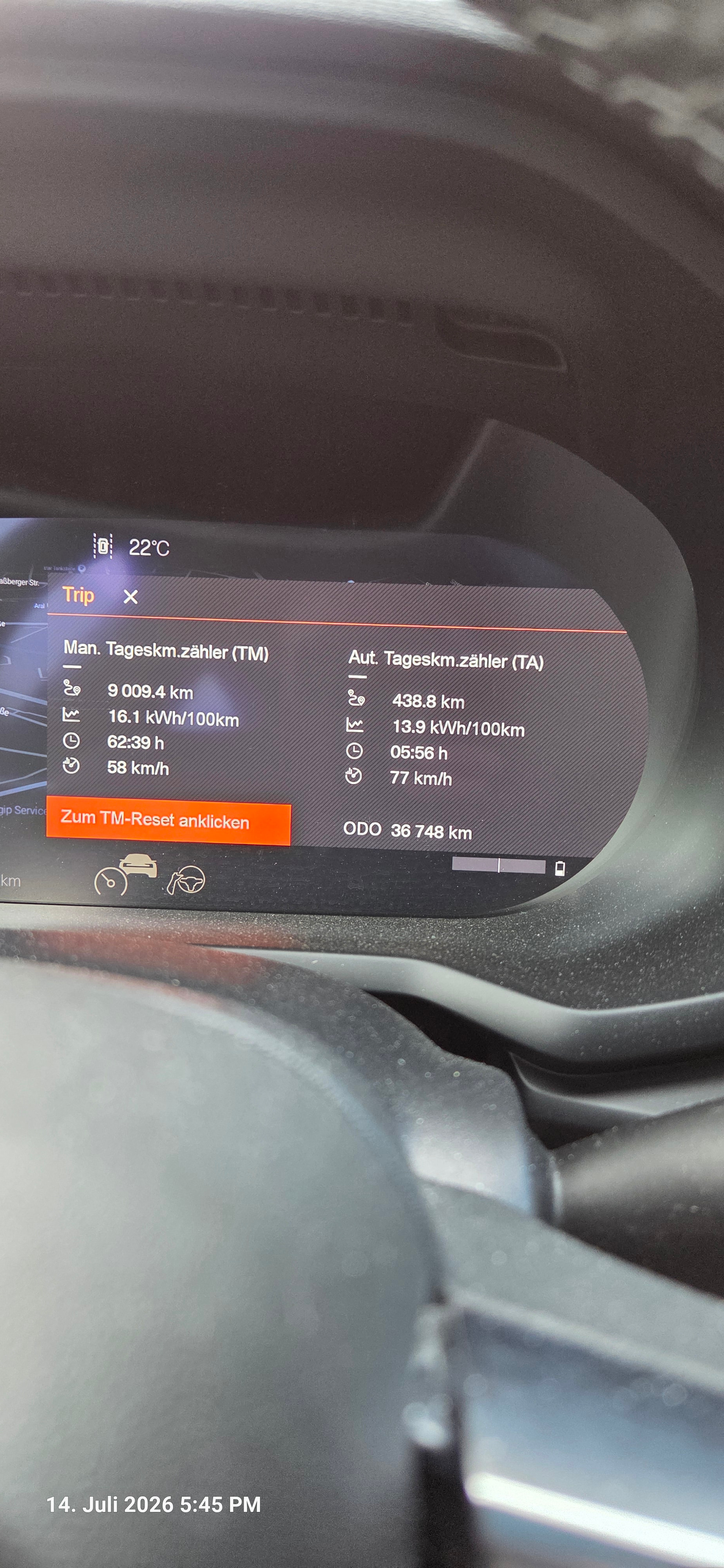

:ps2: Verbrauchswerte
Ich habe ja andere Räder mit einen größeren Reifenumfang!
Der KM-Zähler misst also 3,4% zu wenig und damit der Verbrauch 3,4% zuviel, soweit logisch.
Allerdings ist mir heute aufgefallen, daß die Durchschnittsgeschwindigkeit trotzdem stimmt, also den echten Werten entspricht :thinking:
Anzeige:
236,1 km , 2Std 1Min > 121km/h
Das ist natürlich falsch, es müssten 117km/h rauskommen.
Mit den “echten" 244km stimmt die Durchschnittsgeschwindigkeit :thinking:
Woher bezieht der Rechner die Daten ?
P.S.:
Verbrauch waren 22,0kwh/100km
Gegenwind, -12HM/100km, 121kmh Durchschnitt
Ich glaube, es war Tesla Björn, dem seinerzeit bei den ersten PS2-Tests aufgefallen war, dass der Bordcomputer hier nicht richtig rechnet.
Dann ist das so nur Zufall? :thinking:
Witzigerweise stimmt es ja mit den echten Kilometern genau :sweat_smile:

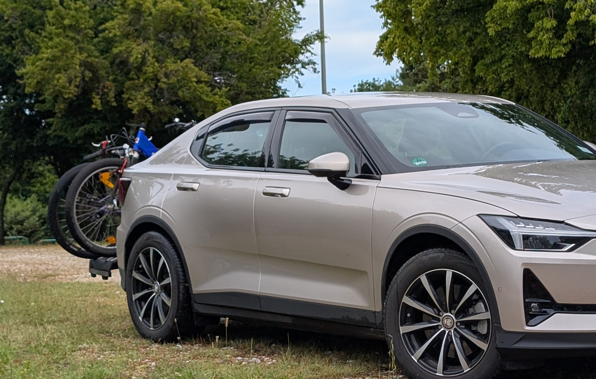

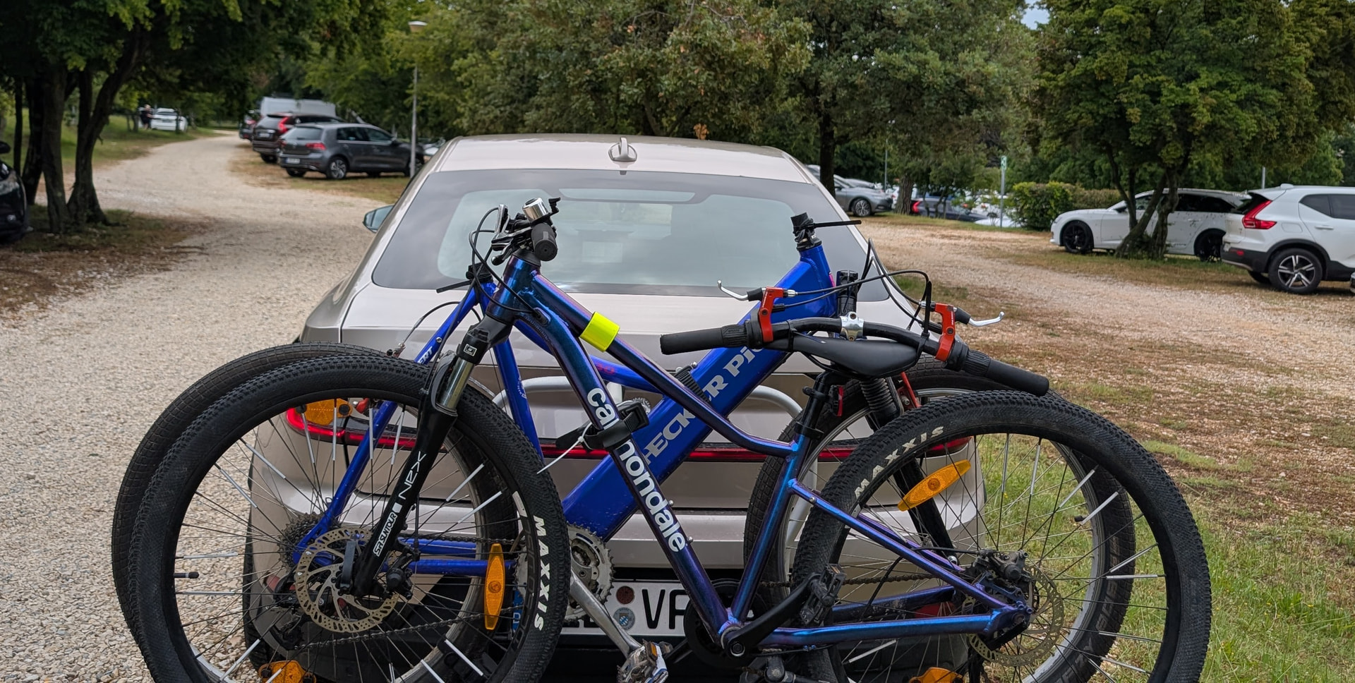

So hier Mal eine Tour nach Istrien mit Fahrradträger.
Relativ leichte niedrige 26” Mountainbikes, Sattel und Lenker beim “höheren” abmontiert!
1142 km ( 400 Stadt/Land ), 76kmh Schnitt mit viel Verkehr und vielen Baustellen und Staus.
Alles im Regen, oft stark! , max 120, meist 110 ( Ö nachts ), Klima auf 21°
Verbrauch (BC) 18,9
Also geschätzt 2KWh/100 mehr
