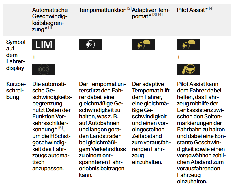

Passt hier vielleicht nicht ganz rein, aber ich stelle trotzdem mal eine blöde Frage: Was bedeutet „automatische Geschwindigkeitsbegrenzung“? Hat das was mit dem ACC zu tun? Aus der BDA bin ich nicht schlau geworden.
Ich finde die Funktion ganz eingängig beschrieben:
Die automatische Geschwindigkeitsbegrenzung nutzt Daten der Funktion Verkehrsschilderkennung (RSI), um die Höchstgeschwindigkeit des Fahrzeugs automatisch anzupassen.

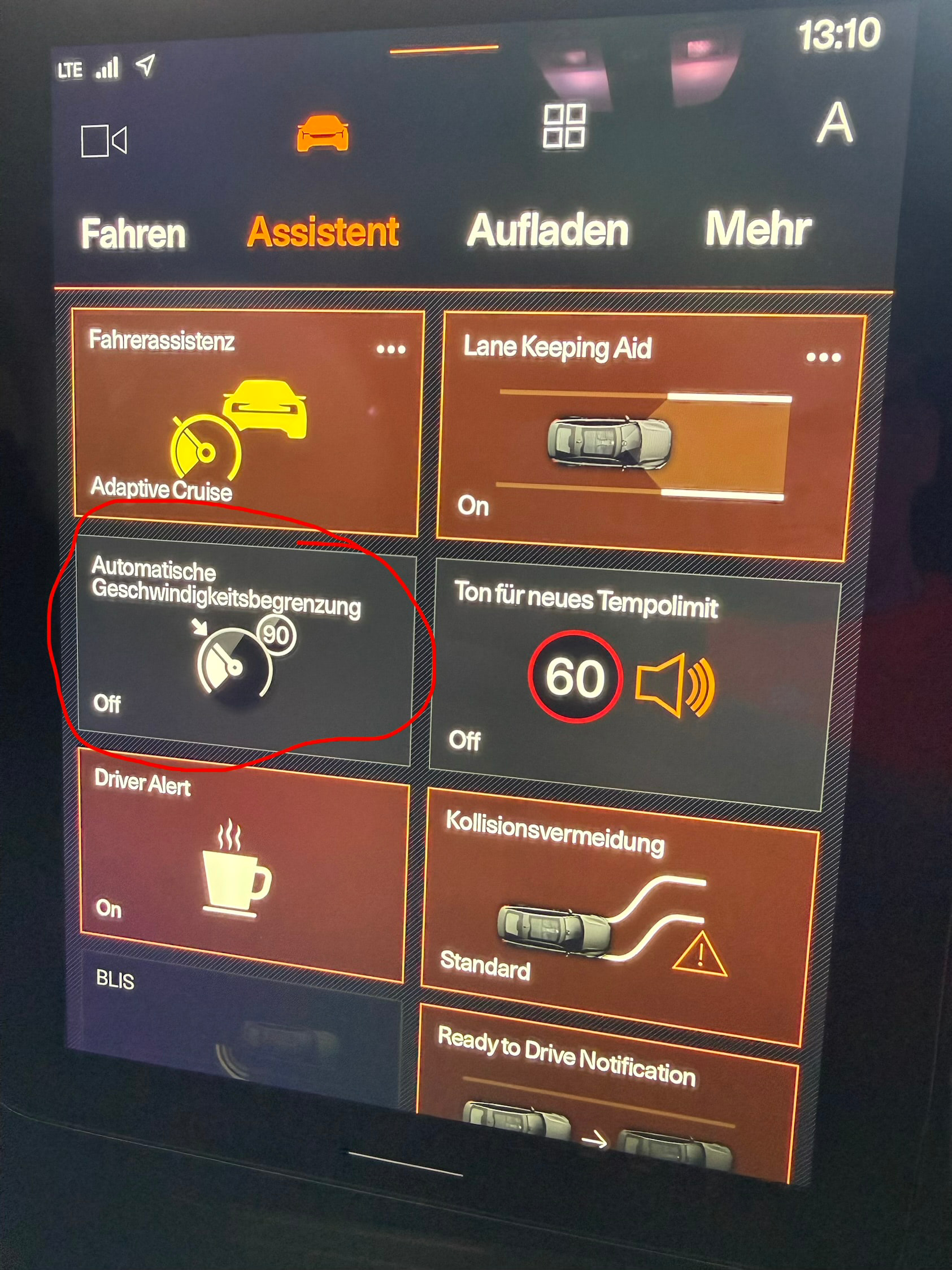

interessant - gibt es diese Funktion nur für neuere Modelljahre, meiner mit MY 2022 hat das nicht, auch nicht “Ton für neues Tempolimit“.
Ich weiß, gehört nicht zum Thema…
Es wird also nur der “ungestüme” Gasfuß des Fahrers eingebremst. Bei aktiver Tempomatfunktion, egal ob CC oder ACC, wird der Wunschwert durch diese Funktion nicht begrenzt.
Komisch. Wenn ich bei mir die automatische Geschwindigkeitsbegrenzung aktiviere erscheint im Display kein „LIM“. Allerdings habe ich bei aktivierter Funktion das Gefühl, dass das Strompedal merkwürdig reagiert und ich tatsächlich eingebremst werde. Hat vielleicht mit dem ISA (Intelligent Speed Assist) zu tun? Interessanterweise piept es dann auch nicht wenn ich schneller als die zulässige Höchstgeschwindigkeit fahre.
