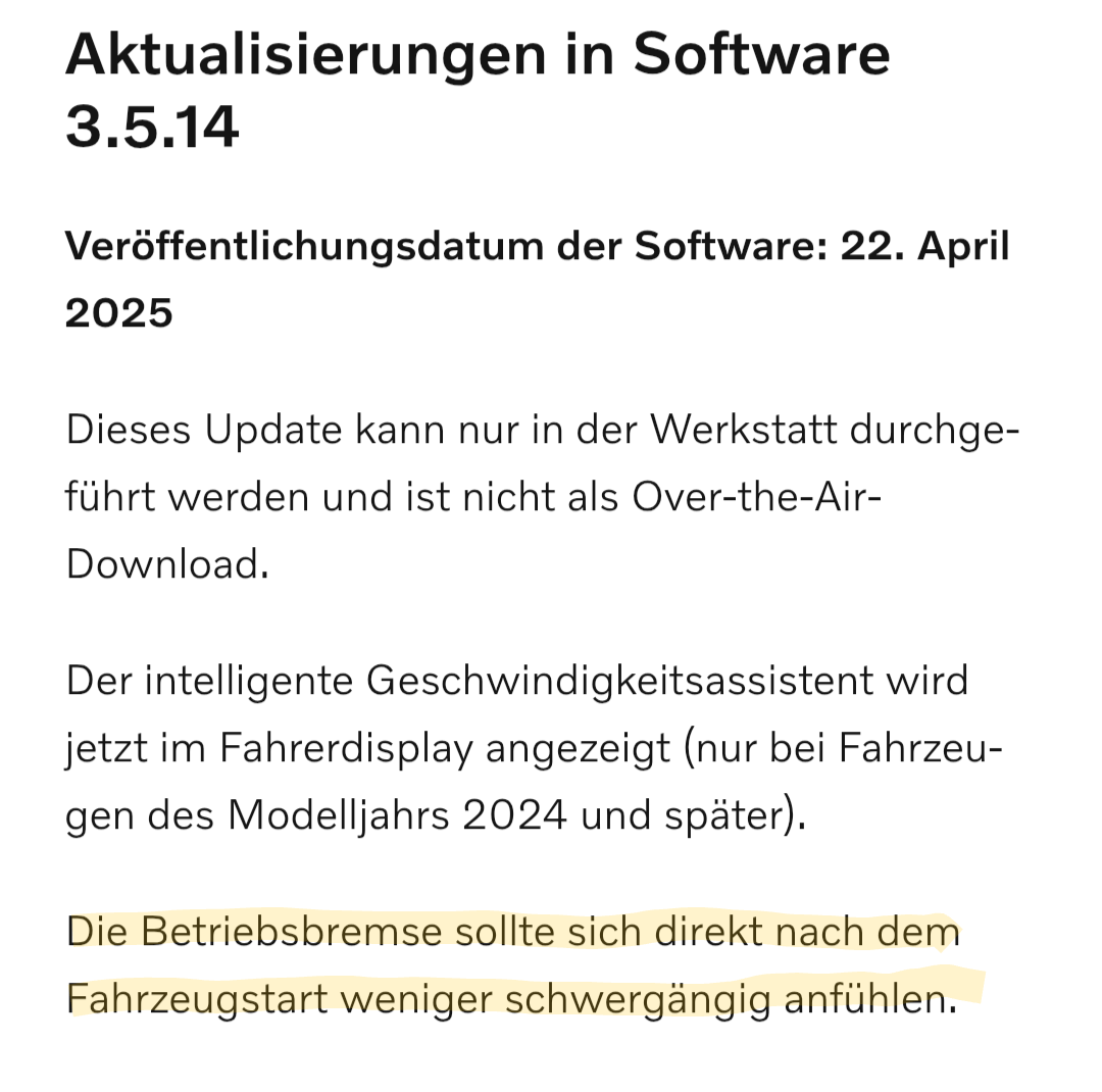

Wenn man sich Mal die Patchnotes bei Volvo ansieht, dann ist da wie es scheint Jedenfalls etwas an der Bremsanlage gemacht worden bei dem betroffenen Softwarestand.
Jepp, sehr verdächtig.
Und dieser Abschnitt fehlt ja (zum Glück :sweat_smile:) in den Release Notes von P3.5.14 für Polestar’s P2.

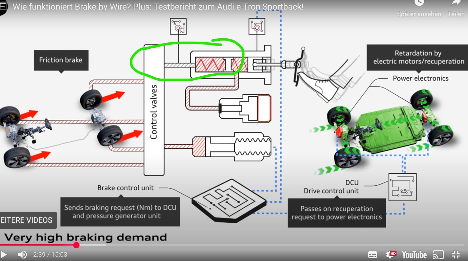

Die gängigen Brake-by-Wire Systeme haben noch eine redundante hydraulische Verbindung zum Bremskraftverstärker. Dazu muss man das Bremspedal ganz durchtreten - noch über den Punkt hinaus, wo die Elektronik im Normalfall schon den maximalen Bremsdruck aufbaut. Sollte hier eigentlich auch so sein.
Nicht zum Bremskraftverstärker, den gibt es im eigentlichen Sinn ja nicht mehr, aber zu dem Ventilblock und damit zu den Radbremsen. Sieht man auf dem von mir verlinktem Video bei 15:03 oder hier im Bild:
Ich hatte schon einmal das „Vergnügen“ bei ausgefallener Druckpumpe (im Daimler, nicht Polestar!) darüber bremsen zu dürfen - am Besten trittst du da mit zwei Füssen auf das Pedal, so schwer geht das.
Du hast natürlich Recht. Eine Verstärkung der Bremskraft gibt es in dem Falle nicht. Das Adrenalin muss es richten! :smile:
