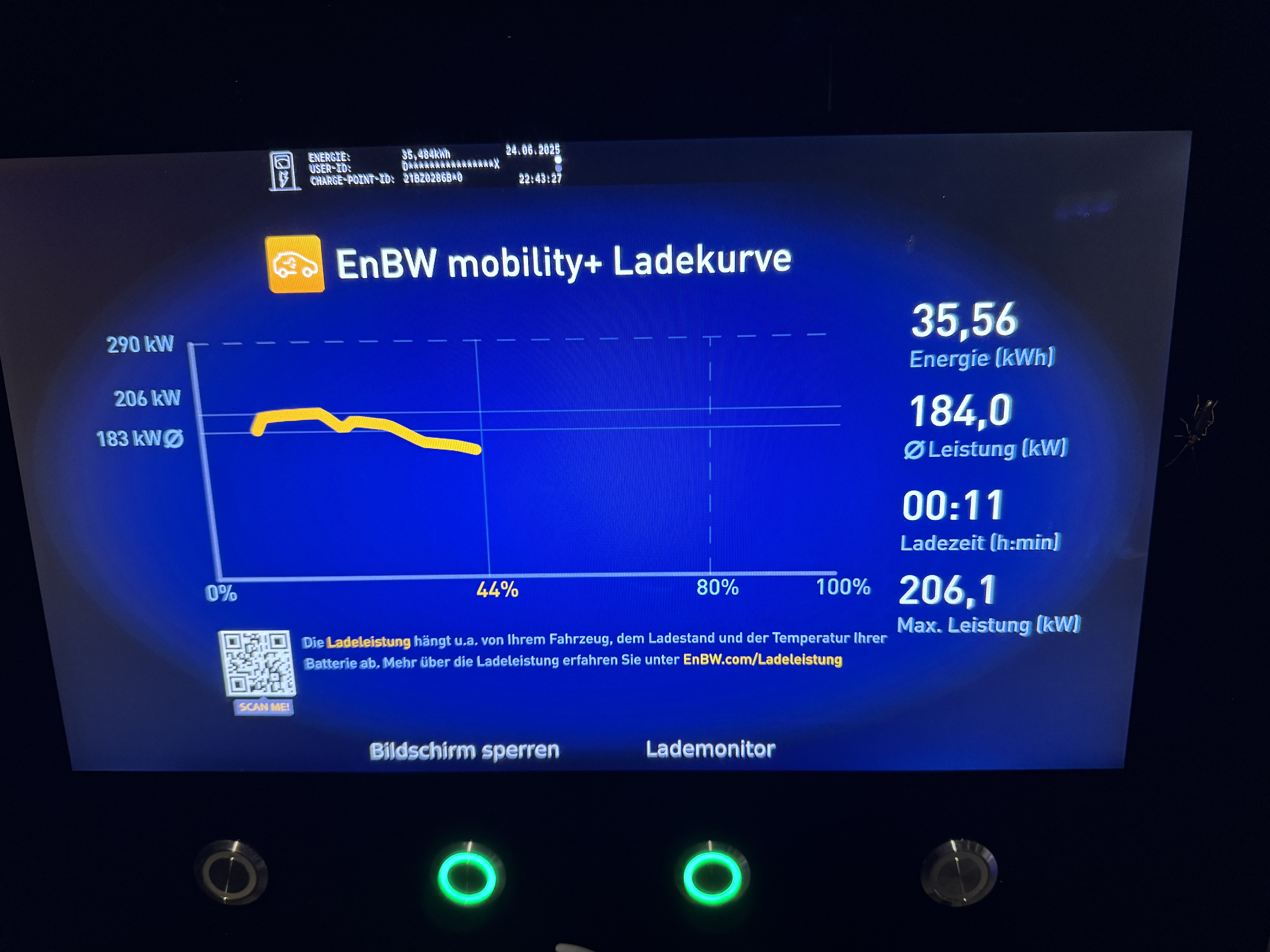

Ich hatte gestern eine sehr positive Erfahrung beim ersten DC Laden gemacht - siehe Ladekurve an der EnBW. Eine Meldung zur Vorkonditionierung habe ich nicht erhalten. Es hatte aber auch >30 Grad. Die Ladestation hatte ich bereits 1 Stunde vorher eingegeben. Ich bin begeistert. 9% auf 45% in 11 min mit 206 kW Spitze
