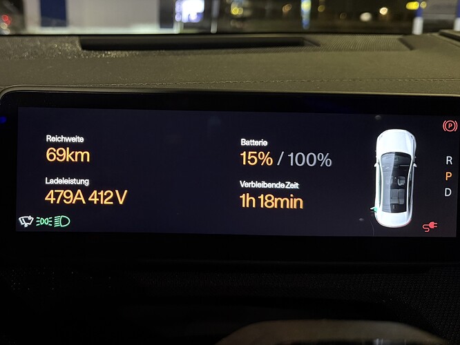

Mir ist gestern auf einer langen Fahrt aufgefallen, dass er die Vorkonditionierung nicht aktiv gestartet hat. Ich habe keine Mitteilung bekommen.
Entweder liegt es daran, dass die Ladesäulen nur als Zwischenziel bei Maps angegeben waren und mein Endziel ein Hotel war oder weil es nicht notwendig war. Ich hatte trotzdem eine super Ladeleistung von 199 bis 200 KW bei 15% SoC und bis zum Ende von 80% nie unter 130
Hat jemand Erfahrung damit, wenn die Ladesäulen nur als Zwischenziel angezeigt sind? Wurde jedoch von Maps automatisch einbezogen inkl. Ladeempfehlung, damit die Weiterfahrt zum nächsten Ziel möglich ist.
Ob als finales Ziel, oder als Zwischenziel ist egal, wenn eine Konditionierung notwendig ist, wird diese rechtzeitig gestartet. Wenn, wie in Deinem Fall, der Akku wohl bereits in Wohlfühltemperatur zum schnellladen ist, wird die Konditionierung nicht gestartet, da nicht benötigt.
